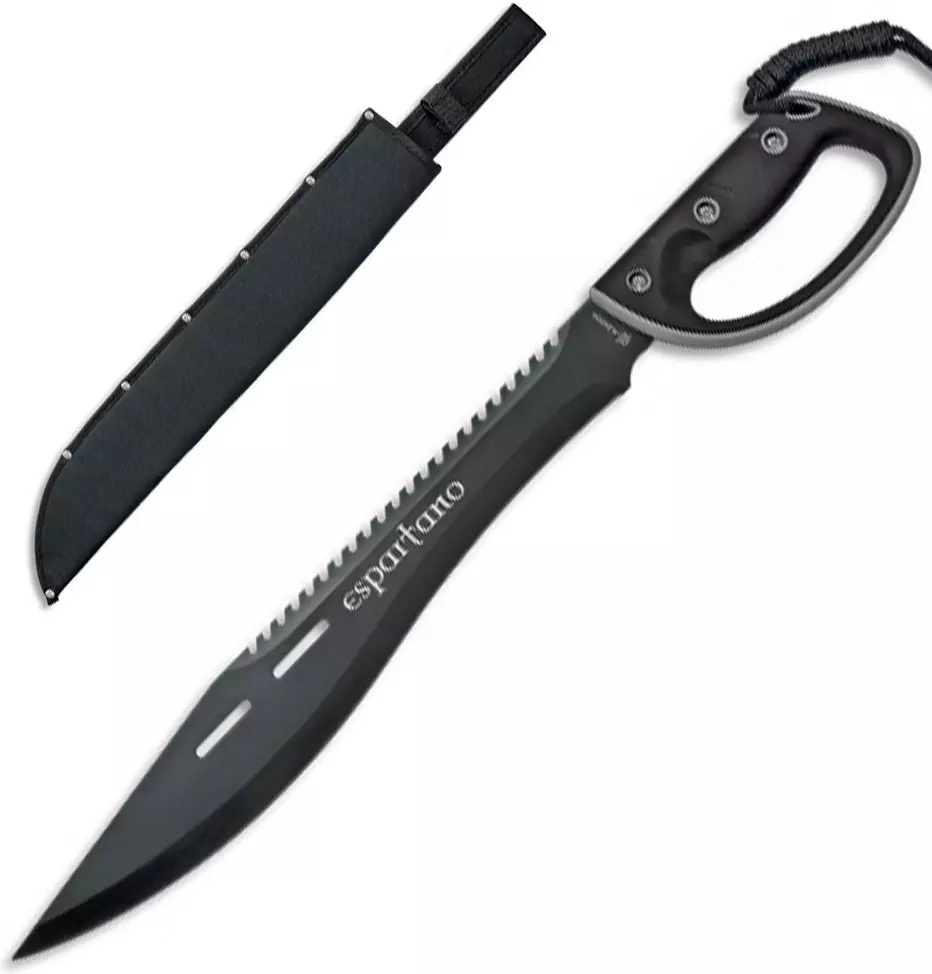

Tes arguments sont cohérent. Il y a tellement de facteurs. Par exemple une lame type drop point/sabre permet de concentrer toute l'énergie sur un point de coupe très limité avec la courbure donc maximiser la perforation/coupe.
Mais la formule de l'énergie cinétique simple c'est : Ec = 1/2 x m x v²
On peut chipoter sur les unités (m:kg et v:m/s) mais le vrai constat est que la vitesse est le facteur majeur de l'énergie accumulée et de loin. Sans vitesse la masse ne vaut rien.
Et une ginunting a une lame droite voir curve, donc pas d'effet de concentration drop point. La vitesse est le facteur majeur.
On fera des test scientifiques sur tes haies avec plaisir ;-).
Je viens de faire 2 stères d''ébranchage et je suis très content de ce produit bas de gamme :
Le belly est bien à l'avant, l'acier inoxydable moisi tient en fait très bien le tranchant, l'affutage à la pierre des Pyrénées et le protège main est bien utile. Certes, les dents c'est bien inutile mais elle a détrôné mes tramontinas pour l'ébranchage.
Sans belly, la ginunting sera moins efficace sur les grosses sections de base. Mais c'est un outil spécial à manier qui me fait trop kiffer. Slash and slice.
PS: attention, ce produit albainox vaut 30€ maximum au bon prix. On le trouve à des prix trsè prohibitifs (70€ ou plus) pour son côté tacticollou inutile. Mais made in Spain pour le bilan carbone. ;-)
