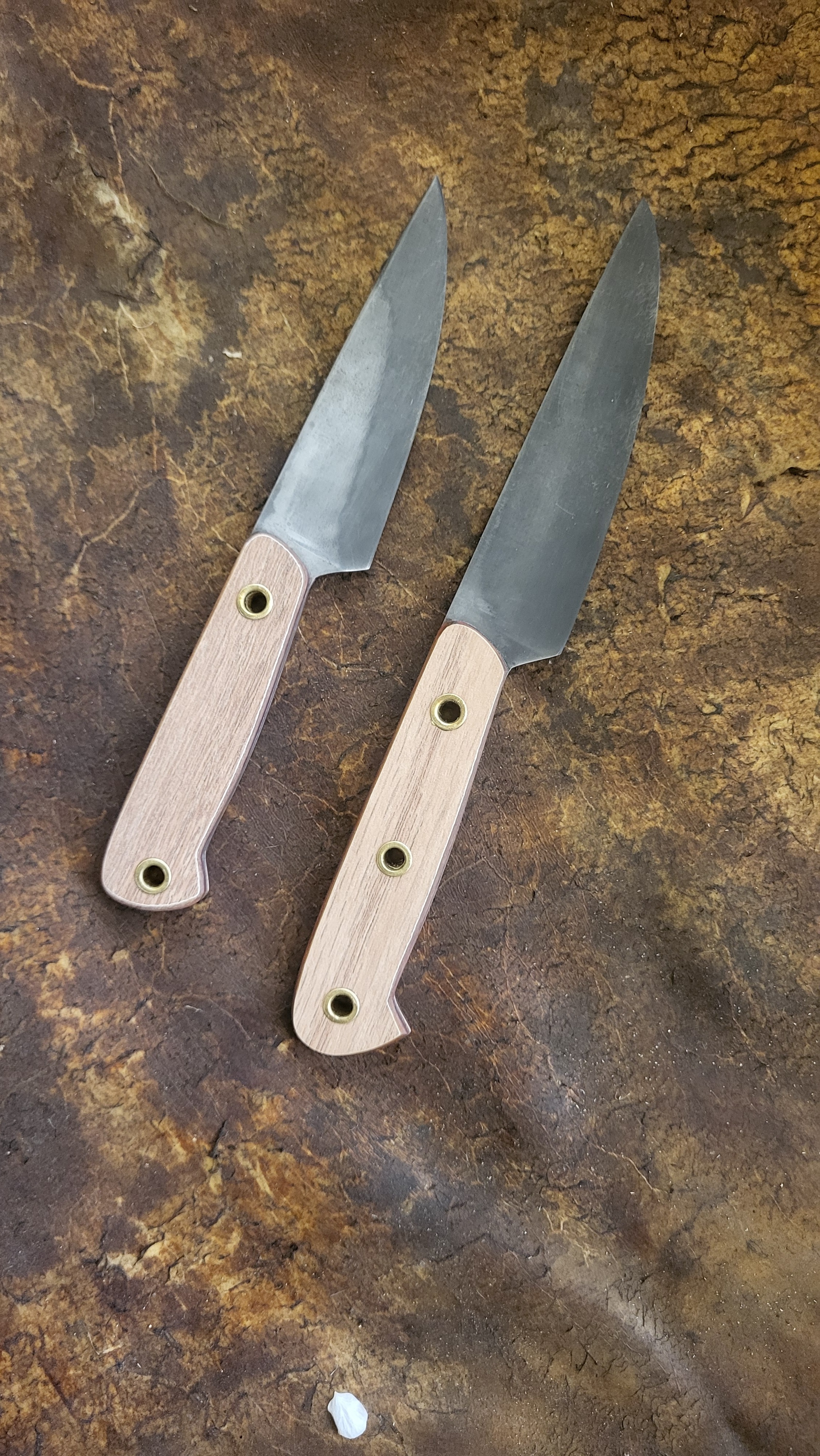

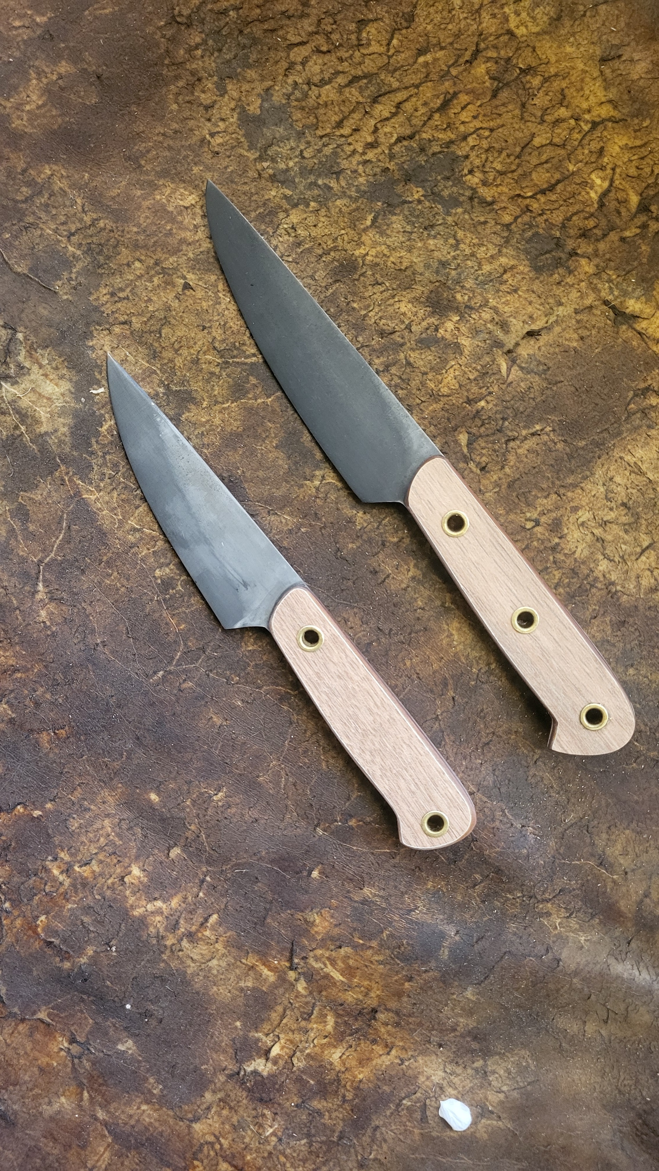

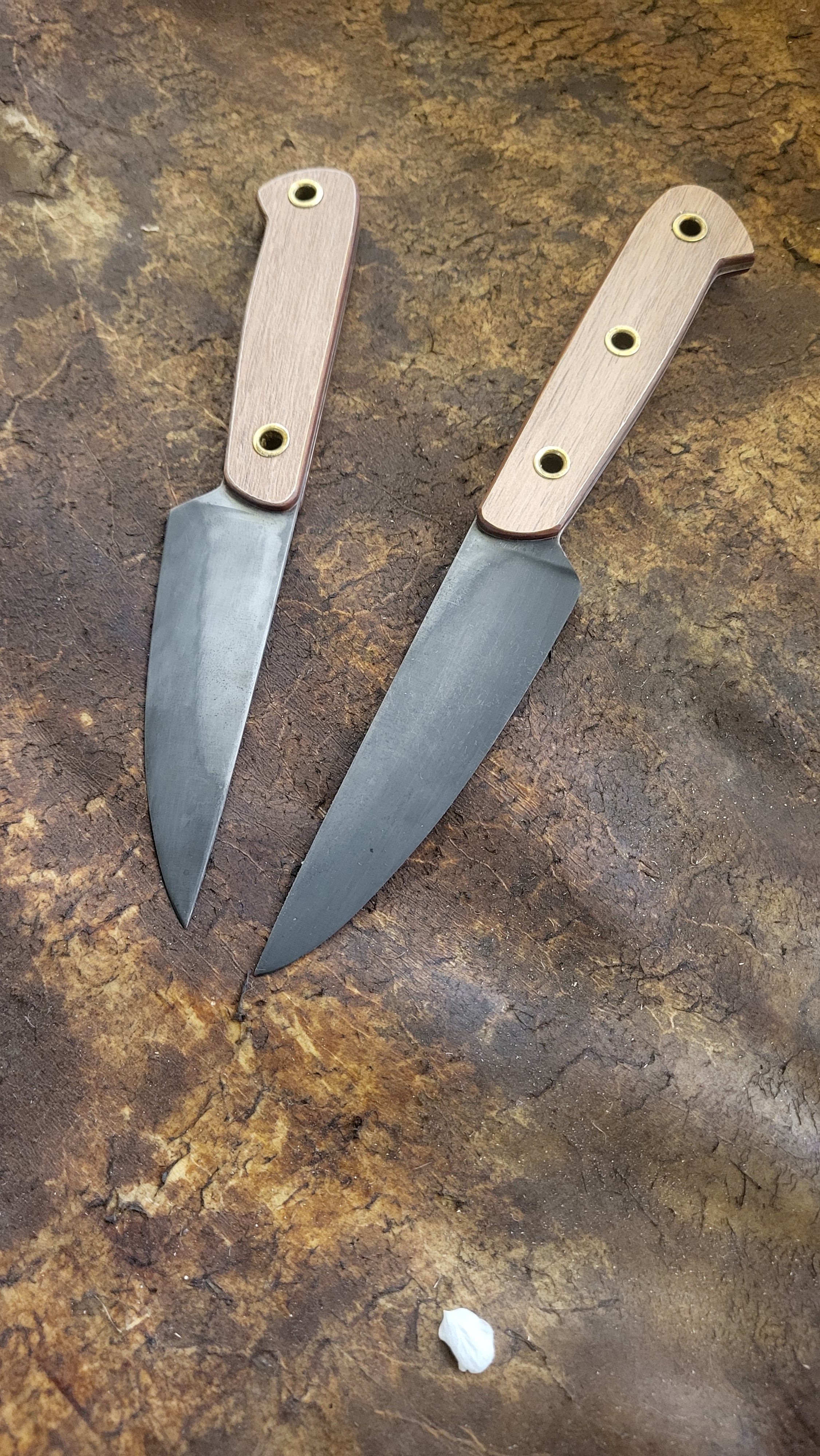

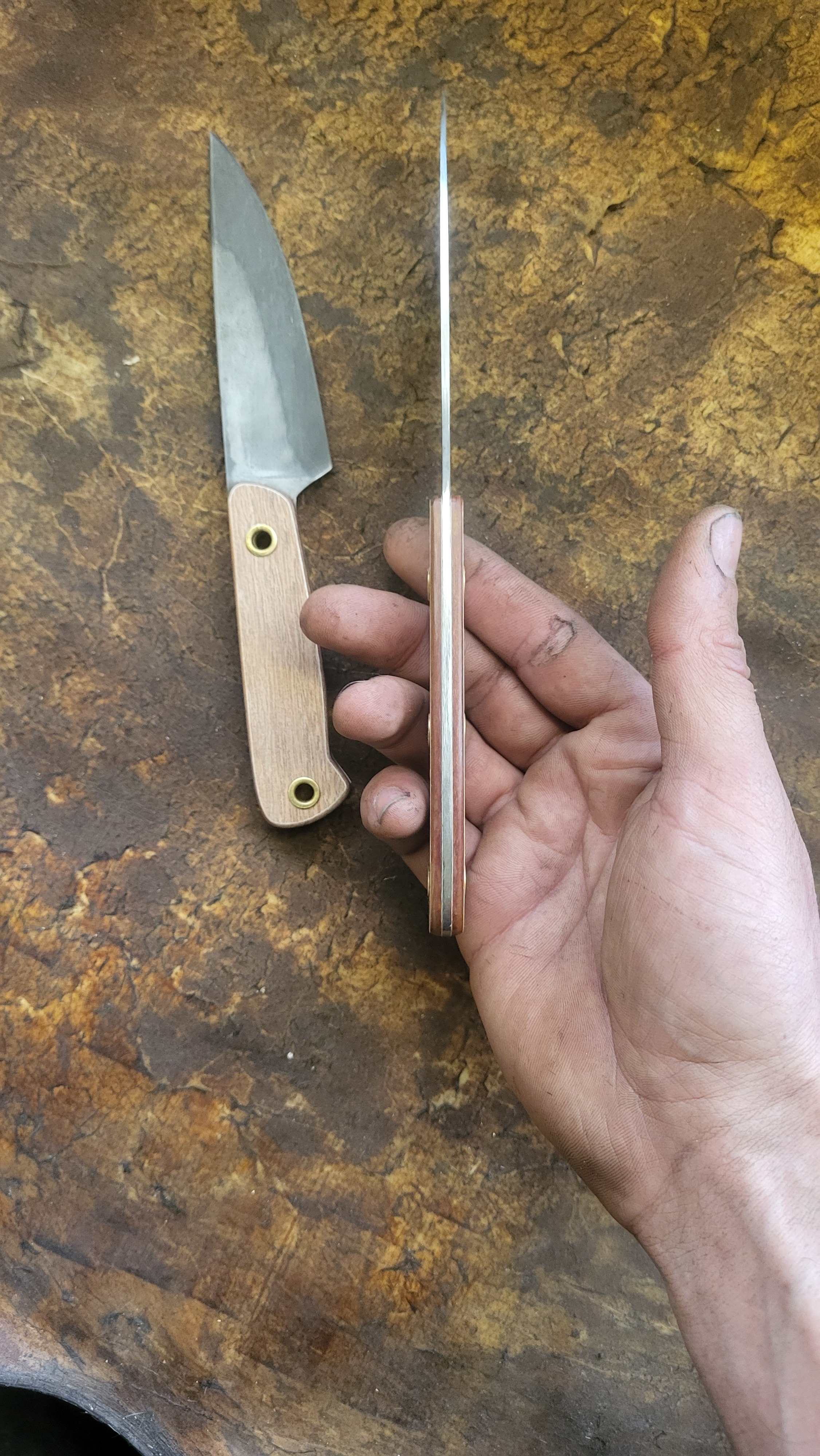

Dinon, 2 petits trucs de cuisines réalisés par enlèvement de matière en XC100 et manche en crédence de cuisine:

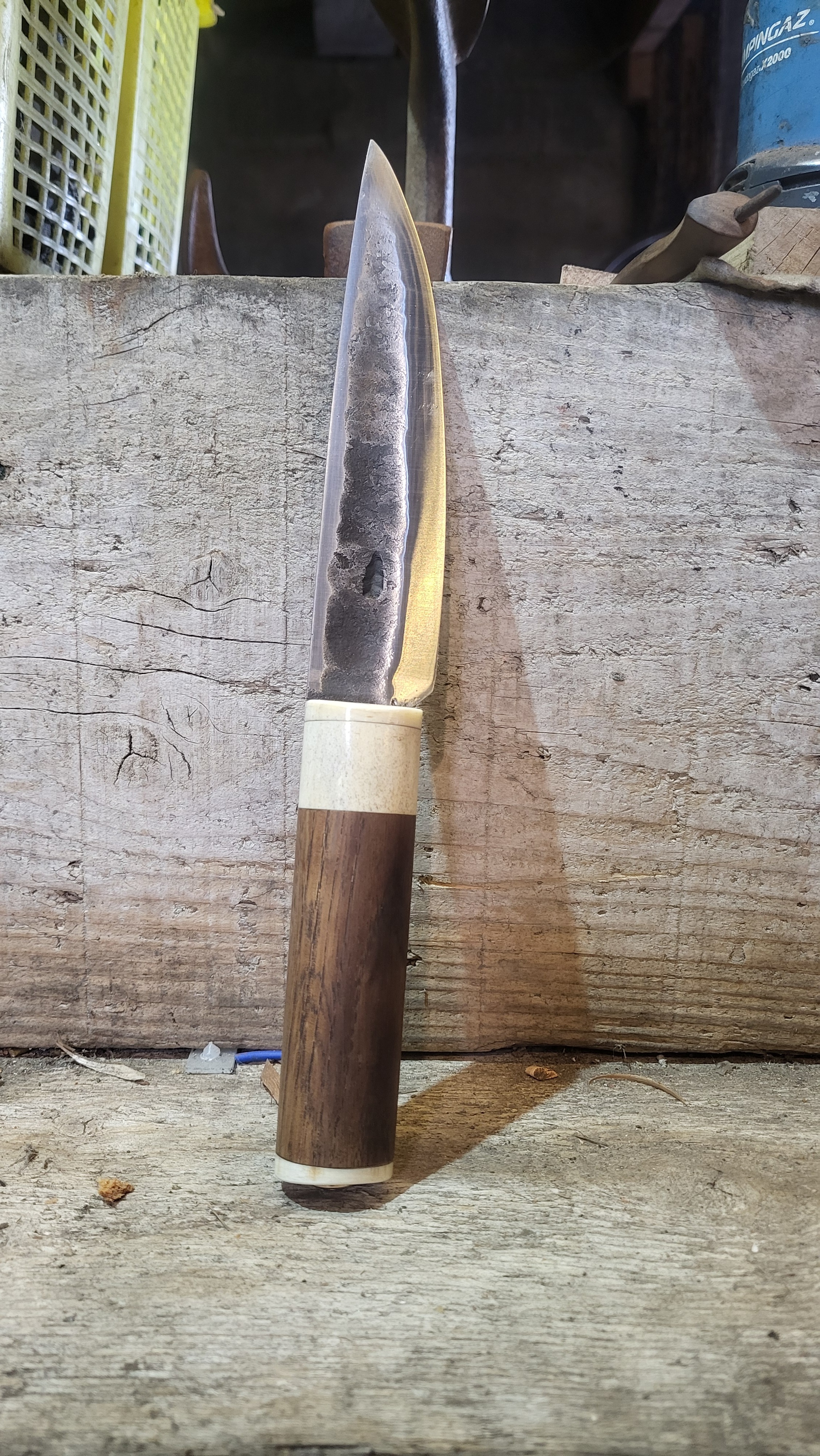

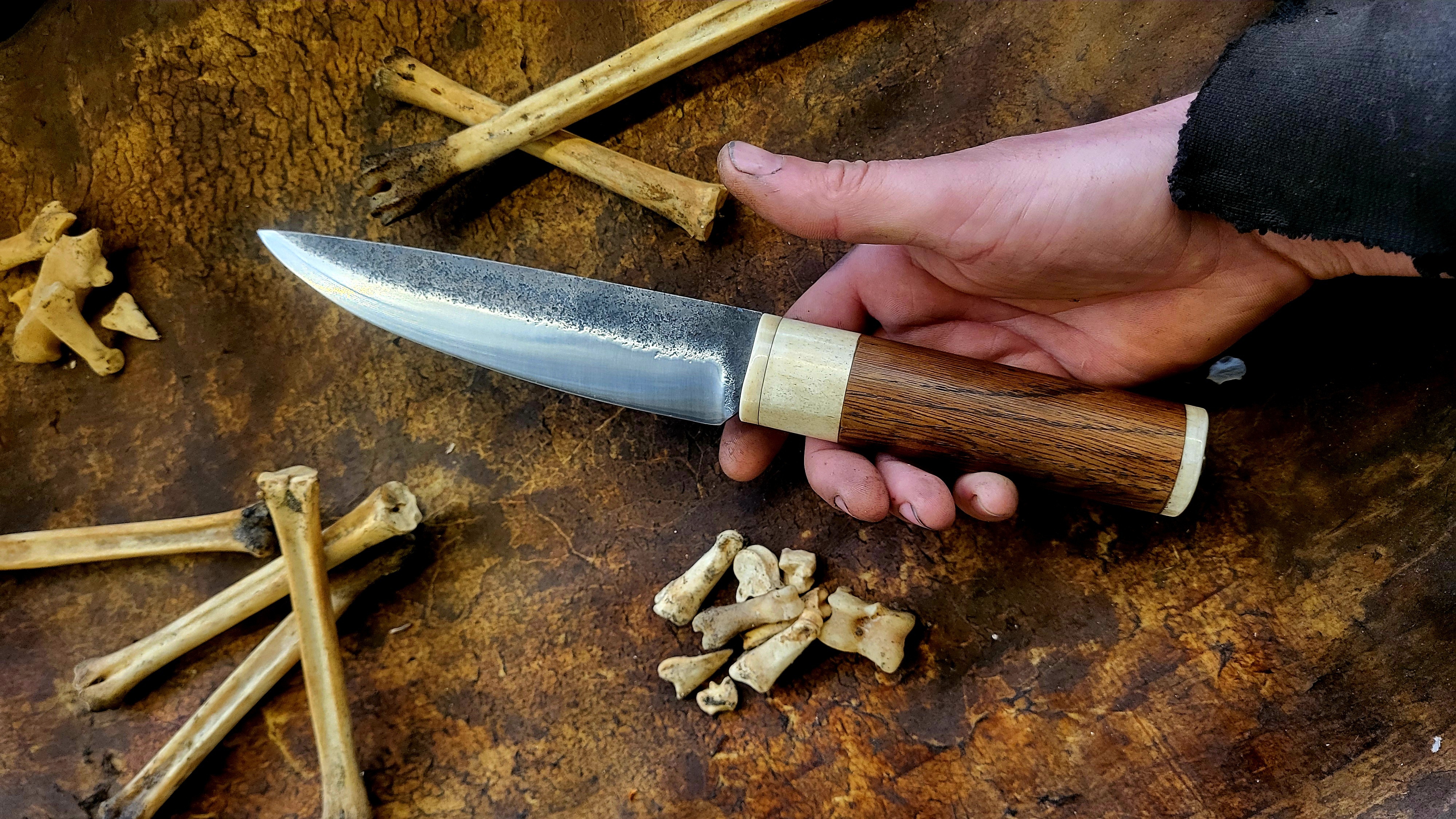

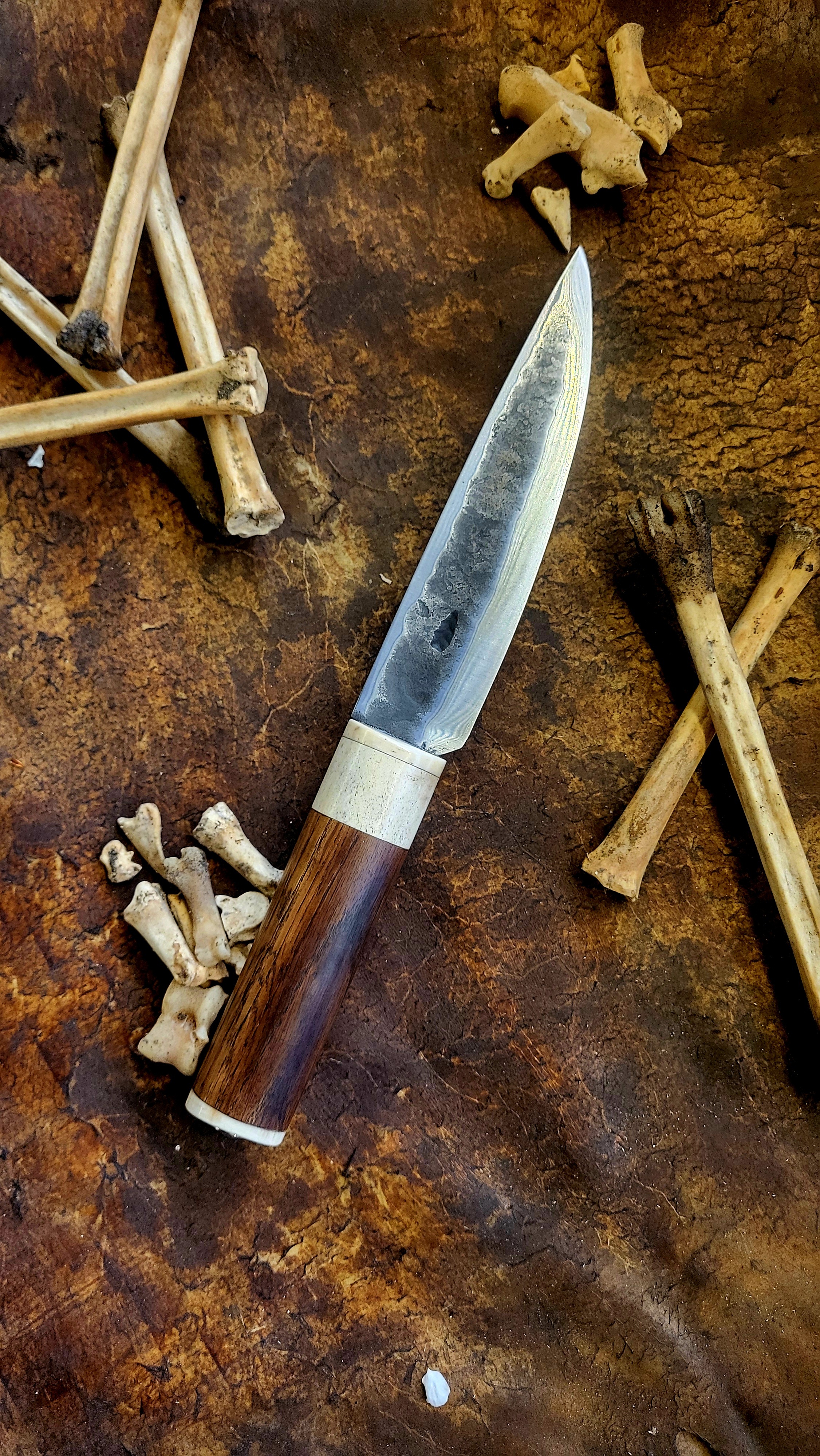

Pis un yakutsk en phase de finition, lame de 17cm forgée en 100Cr6, épaisseur dégressive, manche en chêne avec une virole (qui vient cercler le chêne) en bois de cerf, et os de boeuf au pommeau et en "garde" (je sais jamais comment appeler cette pièce, visiblement je suis pas le seul..), soie traversante matée au cul sur rondelle en bronze, mais il sera présenté plus amplement une fois terminé :)

Messagepar freddy1 » 12 Avr 2025 18:24
J'aime pas trop le manche tout rond comme ça, pour être honnête, mais sinon la lame a l'air terrible ! thup
Messages: 55540
Re: Victor Platzer
Messagepar el-Lapsa » 12 Avr 2025 18:30
Ouais je me suis fait avoir par la section du chêne comme un con, mais je l'ai vu qu'au ponçage après avoir ajusté la virole en bdc qui était juste impossible à enlever..
Après c'est confortable en main, au moins. Mais ça manque de peps niveau design il est vrai.
J'aime quand même bien ce couteau pour autant, ca fait grand utilitaire tradi (j'ai voulu une virole en bdc plutôt qu'en acier pour coller un peu à l'idée d'un outil primitif), et ça taille du copeau..
Messages: 8904

Messagepar Montrotomatix » 13 Avr 2025 11:12
Sympathiques ces petits cuisines... thup
Tout à fait à mon goût

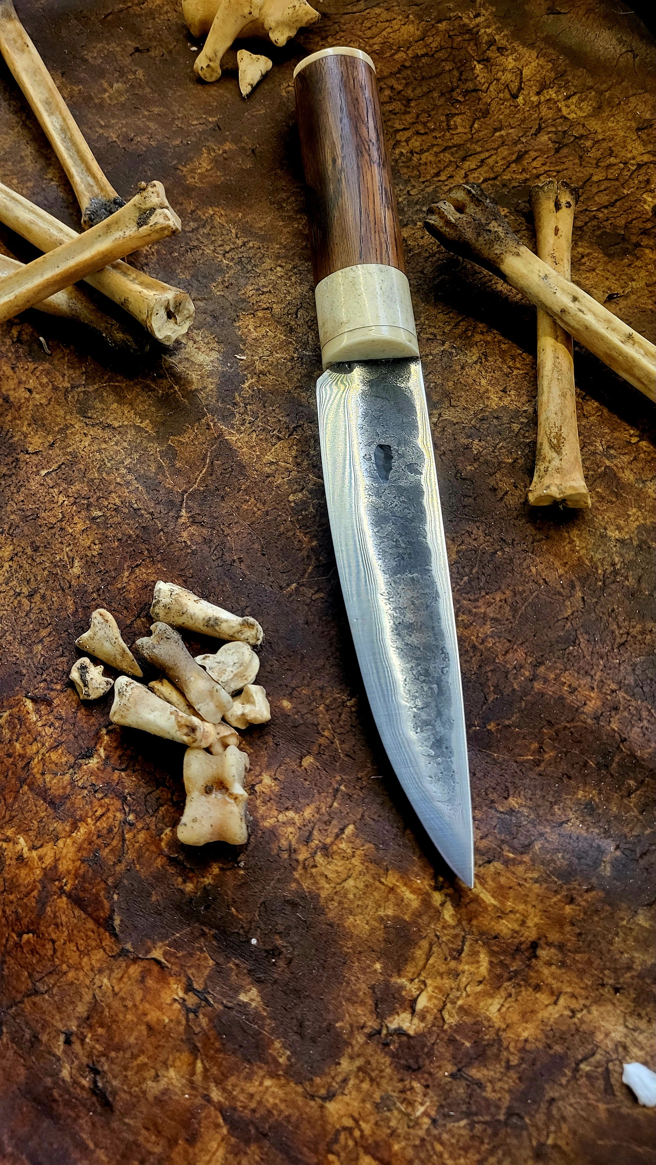

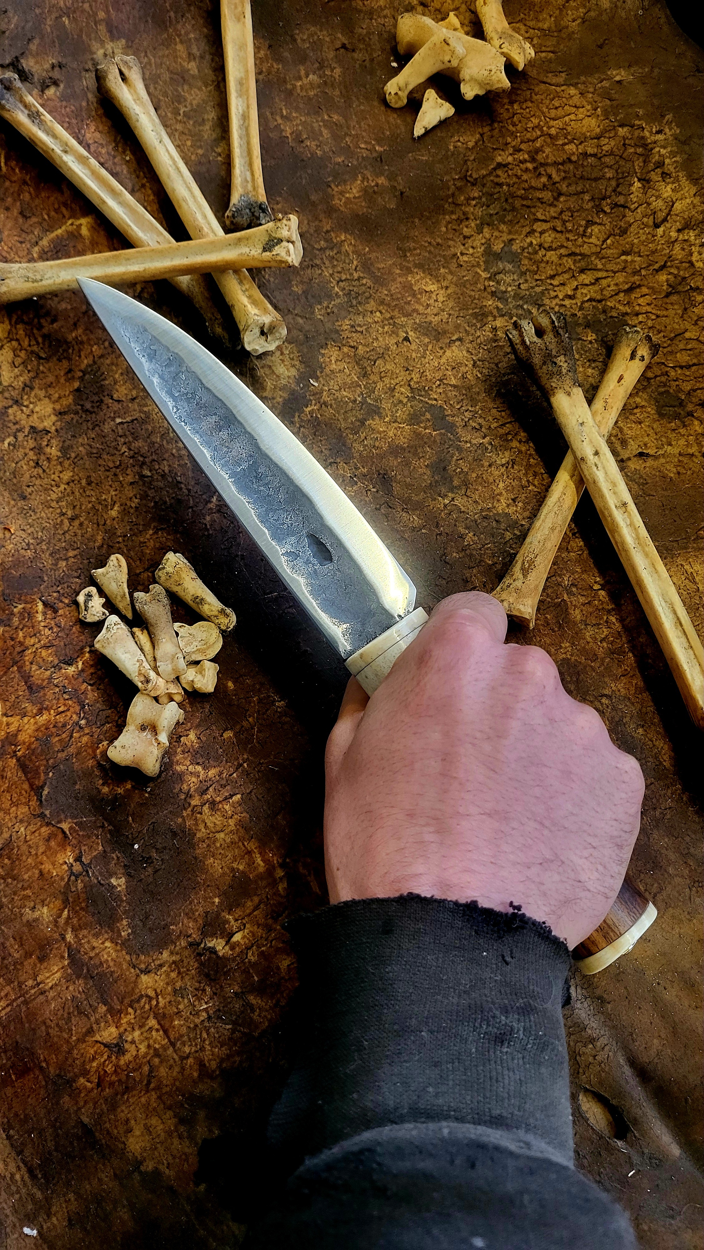

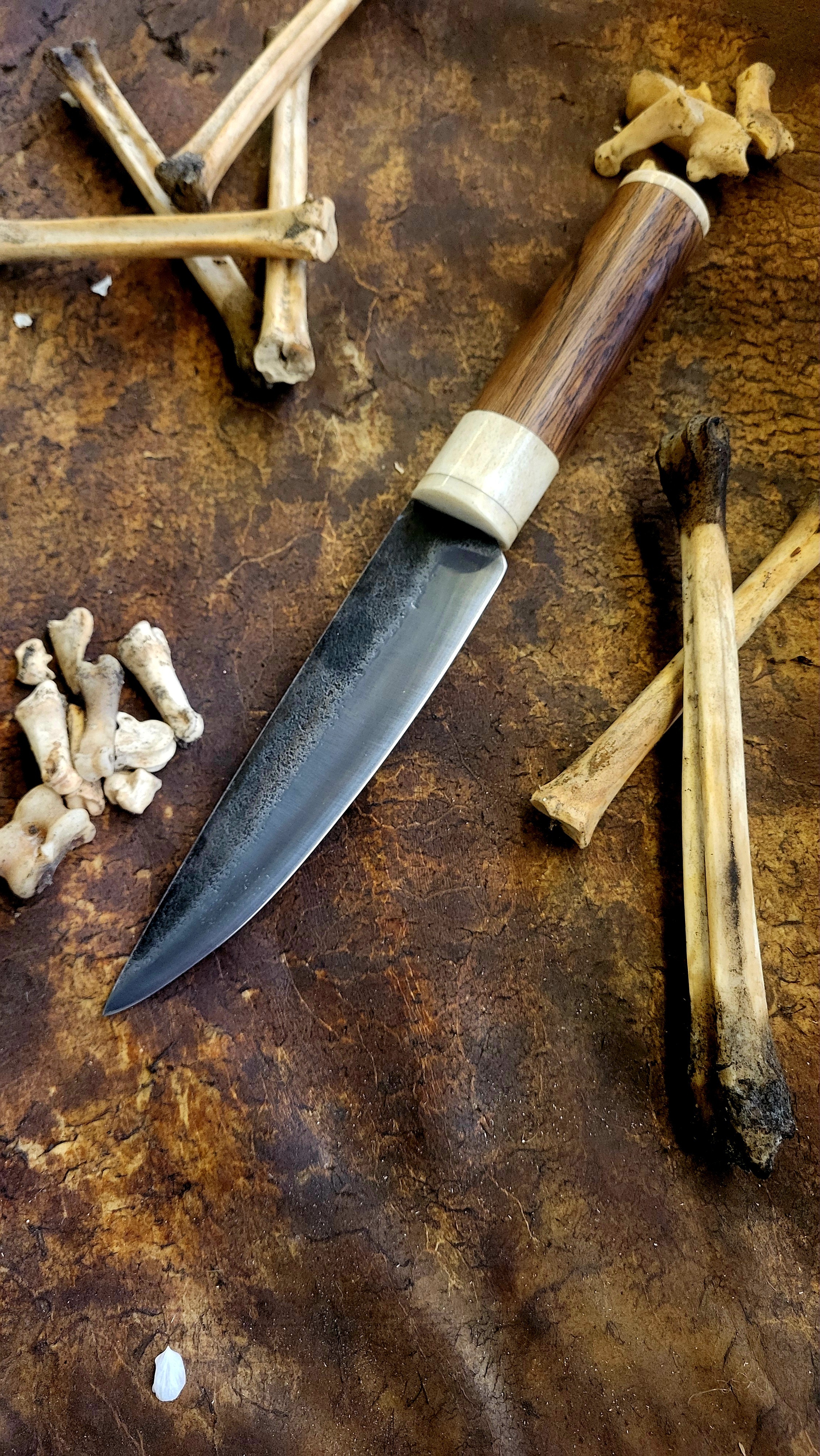

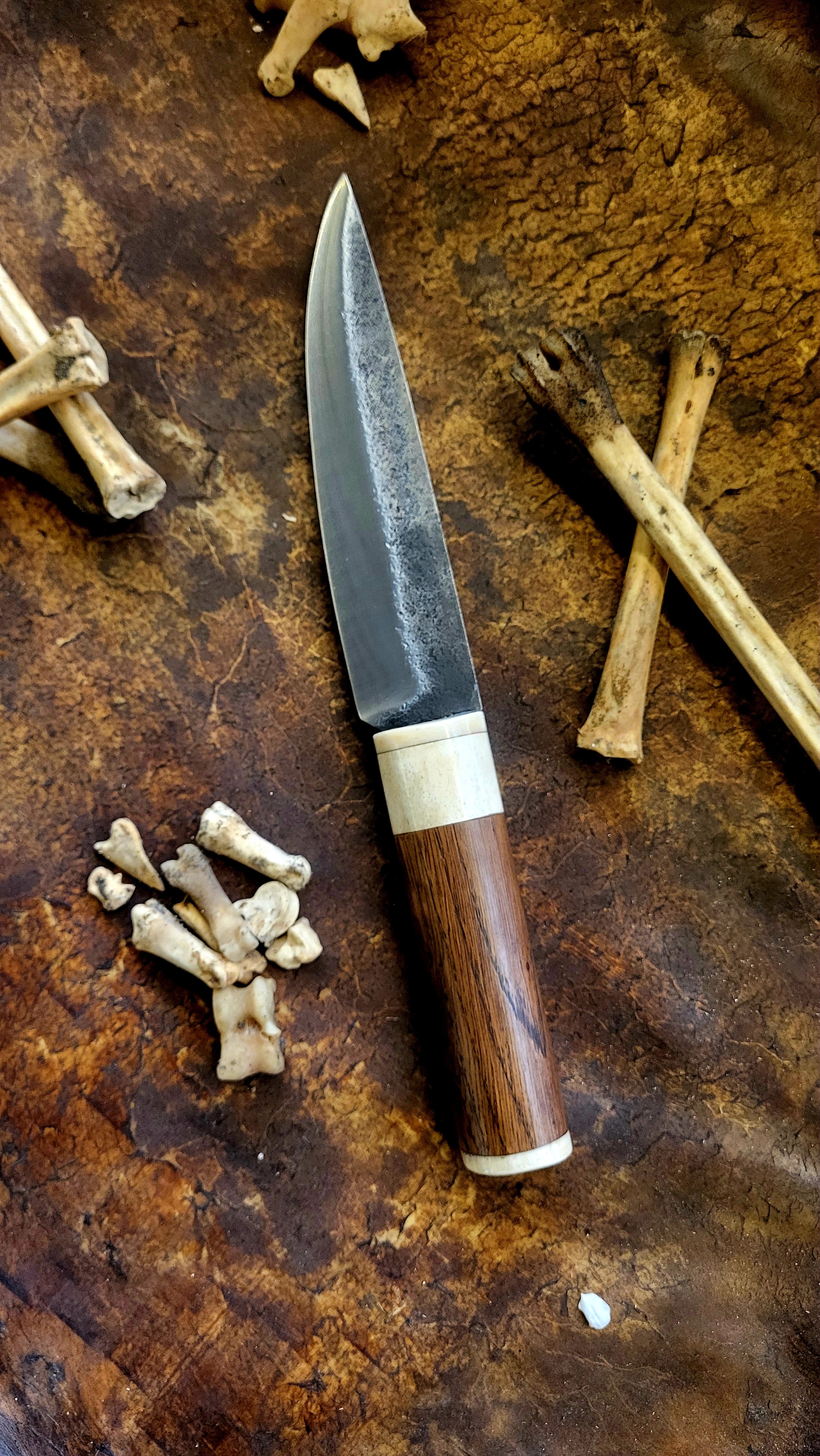

Messagepar el-Lapsa » 13 Avr 2025 11:15
Couteau Yakutsk forgé en 100Cr6 avec sa traditionnelle émouture (pour droitier ici) forgée en creux d'un coté et scandinave-convexe de l'autre, qui donne un très bon pouvoir de coupe!
Lame de 17cm en épaisseur dégressive, 4,5mm à l'emmanchement et 2mm à la pointe.
Soie forgée costaude, emmanché dans du chêne avec une virole en bois de cerf qui vient enserrer le bois pour assurer plus de résistance, et deux pièces en os de boeuf qui viennent fermer le montage.
La soie est matée au pommeau sur une rondelle en bronze.
Le manche de section ovoïde donne une bonne prise en main pour faire confortablement du gros copeau pendant les heures passées au coin du feu.. :D
De quoi découper un renne dans la toundra, mais marche aussi pour la charcut' du dimanche.
Messages: 8904

Messagepar Montrotomatix » 13 Avr 2025 11:21
C’est vrai que le manche tout rond..., c'est le style , hein mais ça manque un peu de peps.
Peut être une forme un peu ovale :songeur:

Messagepar el-Lapsa » 13 Avr 2025 11:33
Il est un peu ovale quand même hein :)
Après avec la virole en bdc j'ai pas pu l'ovaliser plus, je voulais quand même une paroie qui reste costaude sur le bdc :)
