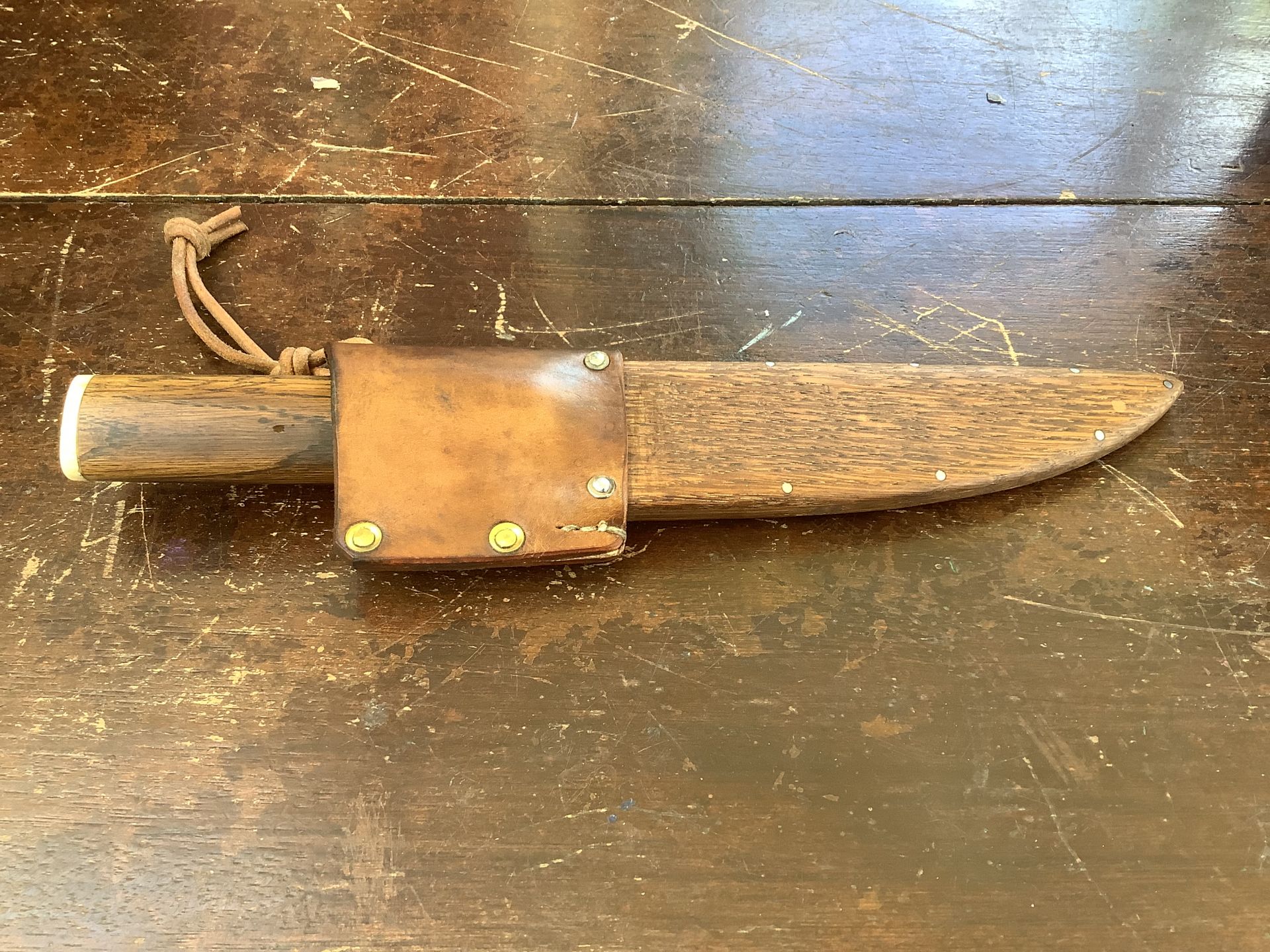

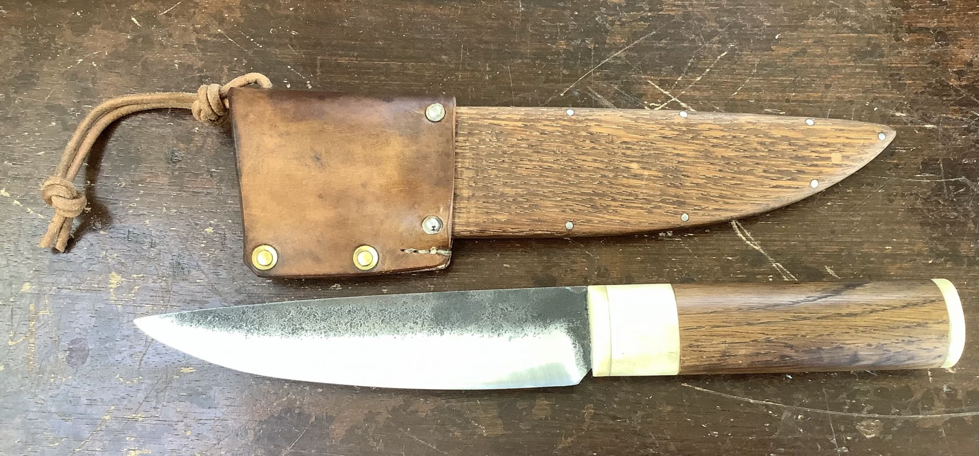

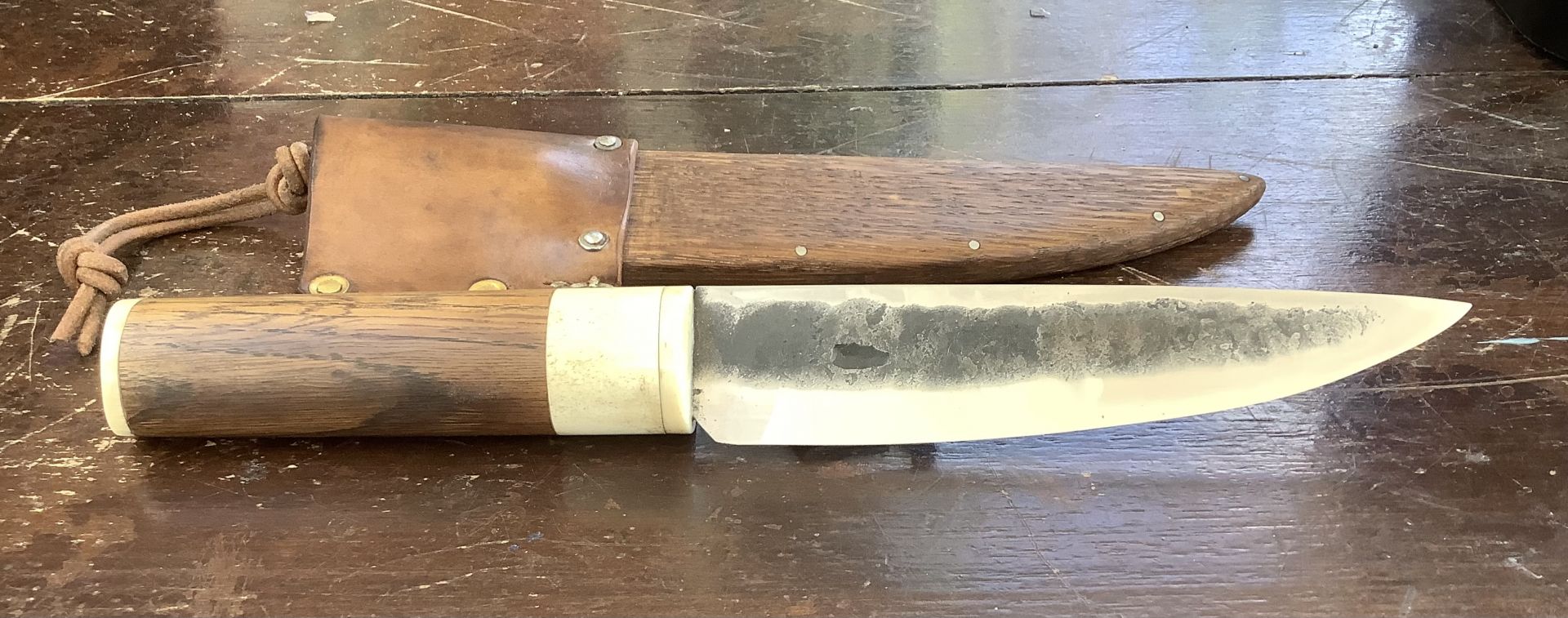

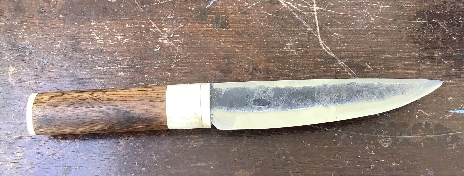

De retour de chez Victor .un couteau type yakut made in Breizh ..lame de 16,5 cm,épaisseur au départ 5mm,1,5 mm à la pointe ,manche chêne et os de bœuf et bois de cerf ,étui bois et cuir .le bois c’est du chêne !
Le manche est légèrement oblong et tient bien en main ,la lame est creuse juste ce qu’il faut ,le fil pour droitier coupera même en enfer les pattes de l’Ankou ! Le montage sur soie ..une tuerie ..Bref suis content .

Pour l'histoire..
Je finis l'étui cuir du yakutsk, classique, tout en cuir.
Je met le couteau dedans, la lame tranche l'étui :honte:
Donc coque en bois.
Prochain coup je mettrais un martyr bien épais pour que le cuir ne viennent pas trop près du tranchant, du fait de l'asymétrie de celui-ci il n'est pas centré dans l'étui..

Messagepar GTartenpion » 22 Avr 2025 19:13
En effet cela motive pour découvrir le centre bretagne avec un indigène bien armé :mouarf:
Sacré concentré de compétences ce couteau :shock: De l'acier forgé, de l'os, du cuir, du bois, un montage sur soie, du cloutage, du rivetage et de la couture thup Et pas de temps pour améliorer ton atelier ? rptd
1 question vite fait Pourquoi ta marque de ce côté si c'est un chisel pour droitier ? Pour pas que l'Ankou te repère ? :)

Messagepar el-Lapsa » 22 Avr 2025 19:23
Ouais ça m'a changé des plate-semelles! :)
Pis la virole bdc c'est un truc que je retiens, j'aime bien, même si on est très tributaire du matériau de depart pour donner la forme au manche. Probablement que j'en ferais sans l'os qui cache l'emmanchement pour laisser apparent le bois enserré dans le bdc
Pour le poinçon de ce coté: tout simplement car je ne peux pas l'imprimer de l'autre coté (a moins de me faire une enclumette spécificique) car le coté en creux m'empeche d'avoir un appui sur l'enclume. En gros il n'y aurait plus le creux brut de forge. Au final je trouve ça joli le poinçon sur cette face, qui est la plus exotique on va dire :D
