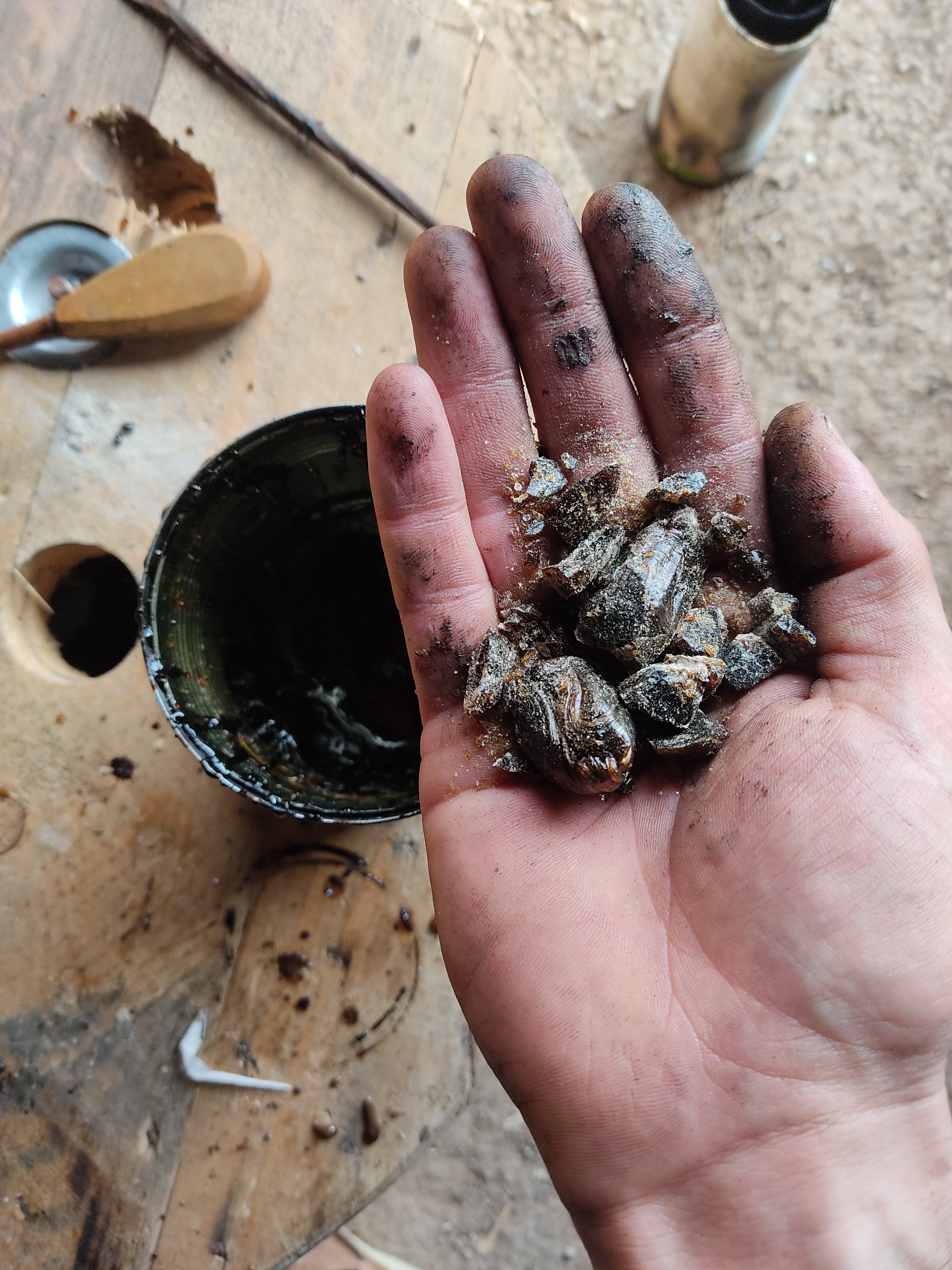

Bon sinon j'ai finit de purifier ma résine. Technique toute simple et dangereuse (quand ça prend feu ça crépite bien et envoie de petite flammèches, faut faire gaffe. Gants, lunettes et pas de vêtements synthétiques sont conseillés)
On met la résine dans une boite de conserve dont on a troué le fond en passoire, et on chauffe au chalumeau sur le coté de la boite de conserve:
Une fois refroidit c'est cassant. C'est du colophane "grossier" en somme. Mon pote violoncelliste a utilisé de la résine produite de cette façon pour son archet, et ça marche tout pareil, sans surprise!
Maintenant plus qu'à le mélanger avec la cire d'abeille et imprégner mes manches en ficelle!

Ben si Victor le dit c'est qu'il l'a déjà fait et ça me donne envie d'essayer. Avec une bonne paire de gants parce que c'est un truc à finir aux urgences.
Et la procédure de purification de la résine ça peut y mener aussi, avec les pompiers à la maison !

Messagepar el-Lapsa » 04 Mar 2022 20:51
Ouais à moins d'avoir une certaine largeur sur le briquet à silex, faut faire gaffe un peu, mais quel que soit le matériaux utilisé.
Pour la résine ouais ça peut vite devenir craignos. Ça peut s'auto enflammer (auquel cas faut éteindre vite) et vu que ça refroidit vite en s'épaississant, faut chauffer en continu. Mais c'est le genre de truc où t'as pas envie que ça coule sur ta main quand c'est en fusion, avant de réussir à le décoller.. ça c'est les urgences directement. Le napalm préhistorique quoi.

Elle est bien ta resine ,ça fait des jolis cailloux …
Messages: 15107
Re: Forge, bricoles & tests..
Messagepar el-Lapsa » 04 Mar 2022 21:14
Après j'en fais des barrettes que je vends dans les gares :mouarf:
