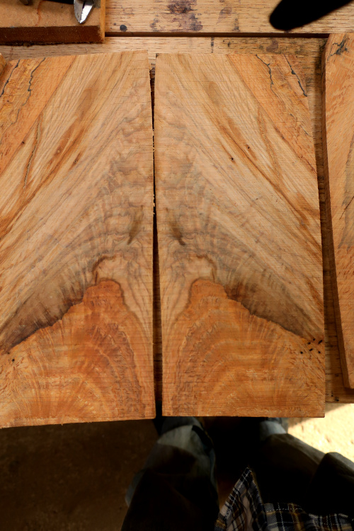

merci les gars!! :D
'faut dire que pour le bois, ça me prend du temps, j'en récupère beaucoup, je scie beaucoup et j'ai beaucoup de déceptions aussi et ça finit au poêle.…

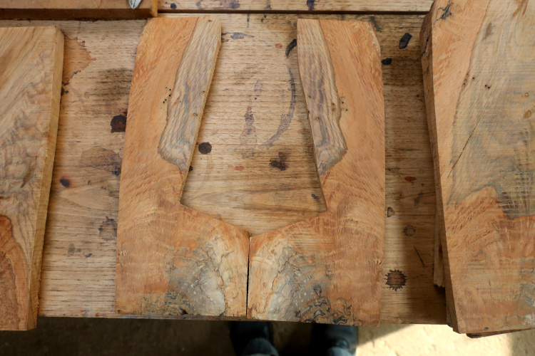

mais dans le volume, parfois, je tombe sur ce genre de pépite...
je vous mettrais des photos des autres plaquettes que j'ai tiré de cette fourche, brutes... et le résultat final est toujours une surprise dans le rendu, notamment au niveau des teintes, puisque je ne passe de l'huile qu'à la fin...

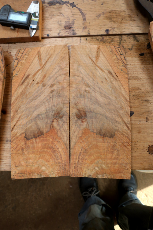

Messagepar rahansor » 20 Mar 2022 10:55
après découpe grossière des plaquettes, je les mets 1h au four à 50°C, et là il se passe ce qu'il se passe, ça bouge, ça fend, plus ou moins et ensuite je vois si c'est exploitable... Parce que les fourches c'est beau, mais délicat... ;)

Messagepar el-Lapsa » 20 Mar 2022 11:03
Tu passes toutes tes plaquettes au four?
C'pas con, j'ai eu des problèmes de bois qui bougent aussi, jpourrais ptet faire ça..

Messagepar rahansor » 20 Mar 2022 11:18
non, je ne passe pas toutes mes plaquettes au four, je le fais quand c'est du bois dont je ne suis pas sûr du séchage. Ici c'est un morceau que j'avais débité pour du bois de chauffage, petite bûche de 25cm de long, environ15cm de diamètre, départ de fourche. Le bois était assez sec pour pouvoir le brûler, mais quand je l'ai débité en plaquettes, je ne l'ai pas estimé assez sec pour des plaquettes, donc hop, au four...
Sur le rouennais que j'ai fait avec du châtaigner je me suis fait avoir, j'avais préparé des plaquettes en fourche de chêne (une autre), mis en forme les plaquettes, tout prêt à monter... le lendemain il y avait plus d'un mm de retrait, alors au poêle... :roll: Il avait l'air pourtant sec...
Mais je le répète, la fourche je trouve ça très délicat à utiliser, et d'une fourche à l'autre les réactions sont différentes, par fois du retrait, parfois ça voile terriblement en le travaillant, et parfois ça passe...

Messagepar el-Lapsa » 20 Mar 2022 11:40
Merci pour les explications!
J'ai débité 3 fourches de genévrier, je me rendrais un peu compte à ce moment là. Bon a priori c'est assez stable à ce qu'il paraît mais je retiens que les fourches semblent délicates.
Faudrait aussi que je revois un peu mon endroit de stockage pour mes bois, ptet les mettre en hauteur dans mon hangar ou c'est plus aéré, mais avec le toit en tôle ya de sacrées variation de température..
C'est pour ça que le micarta (je sais ce que t'en penses :lol: ) c'est quand même bien pratique pour des couteaux d'extérieur, ça bouge pas, ça craint pas l'humidité.. même au rivetage on peut vraiment y aller. Mes dernières plaquettes en buis j'ai réussi à les voiler avec un double rivetage (tube+rivet plein) un peu fort. Ça se respecte le bois quoi! Après c'est quand même ce qu'il y a de plus beau sur un manche de couteau :)
Messages: 8767
Messagepar lapin » 20 Mar 2022 12:11
Le genévrier ou cade méditerranéen sont quand même beaucoup plus stables au séchage que les bois de feuillus. Il y a en général peu de fissuration. Pour le buis, ça peut-^tre plus délicat sur les morceaux assez fins. Au tournage, j'ai déjà eu des éclatements, même sur du buis bien sec.
