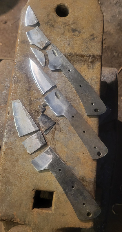

Sinon j'ai commencé une série de tests comparatifs entre différents aciers avec différents tths, en essayant d'être un minimum rigoureux..
Là c'est ma deuxième série de 6 lames. Ça prend un peu de temps, un peu de moyens aussi, mais c'est intéressant.

Pour l'instant c'est un peu tot pour avoir de vrais résultats. En fait j'ai pas encore assez de répétition par modalités pour caractériser un couple acier × tths au milieu de la variabilité expérimentale qui est loin d'etre negligeable. D'ou le fait que j'essaye de cadrer un peu la chose et de prendre des notes, car ça me permettra de compiler les résultats précédents aux suivants.
Ce que je peux remarquer c'est que de tout les aciers testés (O1, 100cr6 x2, 1.2604 x2, 80crv2 x4, procut x3, 1.2419) c'est qu'en termer de tenue de fil ça se joue à la pine de mouche. Au final sur les deux séries de test, le 80Crv2 à finit premier ou dans la moyenne haute, alors qu'il est le moins allié.
Le 100cr6 coupe a peine plus longtemps que le 80Crv2. En revanche il perd énormément de résilience.
Le procut, le nouveau "super 80CrV2" récemment développé par Larryn Thomas qui est censé avoir une super tenue de fil et une super résilience combinées par rapport a tout les autres aciers, ne se distingue pas tellement par rapport au 80crv2 et au 100c6. En plus ça coute une couille cet acier. Clairement je suis passé de l'état "super hypé" à "mouais", sur 3 tests de tths différents.
Ma conclusion sur les lames testées c'est que le meilleur rapport tenue de fil/résilience reste le 80CrV2. Et si on ajoute le rapport qualité/prix a l'équation il est très loin devant.
Je ne me souviens plus ou on en avait parlé, mais quelqu'un avait posté une video youtube d'un gars qui postait des tests sur du 1084 en disant que plus c'est dur plus ça résistait à la coupe d'une tige en laiton. Bon, ben en testant sur des clous en acier, je commence à piger que oui, mais non.
Trop dur: ça casse très vite
Juste assez dur: ça résiste nickel
Trop mou: ça s'écrase
Sauf... que "juste assez dur" pour couper du clou avec un minimum de dégât, c'est potentiellement trop dur pour une résistance aux impacts et de la flexion. D'ou l'interet de tester plusieurs paramètres.
Concrètement la lame en Procut traitée de façons à optimiser la tenue de fil, un peu plus dure, tenait bien dans la coupe de clou, mais a explosée lors d'une coupe à la volée sur de la cornière. Et c'est pourtant une lame qui acceptait des déformations plastiques en flexion.
Bref, je m'égare.
Tout ça pour dire que c'est très aventureux de vouloir généraliser sur des aciers, et surtout qu'entre ce qu'on pourrait attendre théoriquement d'un acier au vu de sa compo chimique + tth et ce que ça donne vraiment en pratique, ya un fossé.
