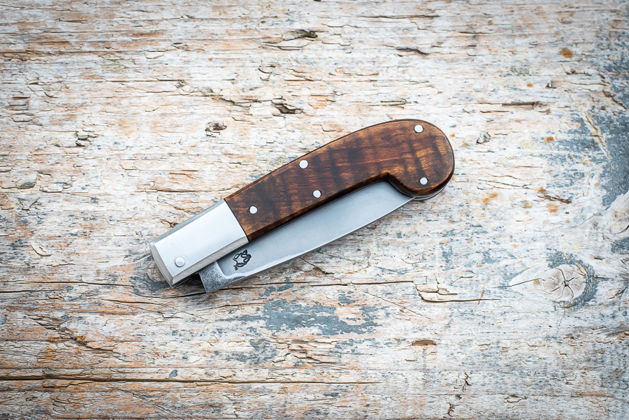

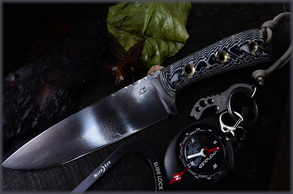

Sauf si les plaquettes sont collées (soie et frame).
Messages: 7771
Re: PH / Pierre-Henri Monnet
Messagepar Lipsum » 20 Déc 2019 12:13
Oui sûr nan mais je parlais juste pour le schéma de montage, qui fait quoi dans les rivets quoi...

Apparemment y'a pas de rivet vertical, donc effectivement...

sealence a écrit:
Lipsum a écrit:Montage en frame, faut le dire "comme même" !
Ça veut dire quoi exactement ? Je vois effectivement un montage différent, mais j'ai un peu de mal à tout appréhender correctement.
c'est un frame lock qui maintient le couteau ouvert, une sorte de lame issue du corps du manche, en fait.
si tu sors la "lamelle" de son axe, tu peux replier le Bowie, pour en faire une dague à la d'Estaing. :habile:
Messages: 55526
Messagepar sealence » 20 Déc 2019 16:07
Enfin, une explication qui tient la route! thup :D Merci Freddy!! rptd

Messagepar P-H » 21 Déc 2019 09:37
Lipsum a écrit:Moi je me pose une question PH : les rivets sur les bords des plaquettes et des mitres passent dans la pièce en forme de U (ce que j'appelle peut-être à tort le frame) et il n'y a que le rivet central qui solidarise cet ensemble à la (fausse) soie ?
Sauf si c'est ajusté très serré, peut-on imaginer qu'en théorie, si on retire ce rivet central, on pourrait faire glisser le manche (frame+plaquettes et mitres) vers l'arrière du couteau ?
C'est juste pour être bien sûr de comprendre le montage... :chin:
Oui c'est ça.
Bon, la c 'est collé mais c'est le principe.
Apres, y'a d'autre solutions comme riveter dans les mitres ou ajouter un écrou à l’intérieur et fileter l’extrémité de la soie par exemple.
P-H

Messagepar Chipster_67 » 21 Déc 2019 18:00
Oui c'est ça.
Merci pour les explications !
Du coup au niveau de la solidité, c'est equivalent a une soie partielle, ou avec la colle c'est vraiment plus balaise ?
