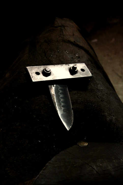

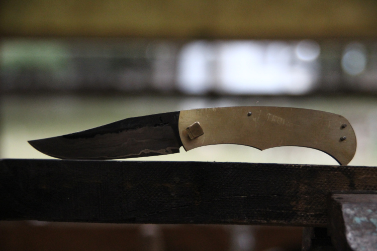

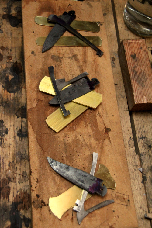

Messagepar rahansor » 23 Aoû 2023 15:00
travail en cours... trois pliants dont un qui sera disponible...

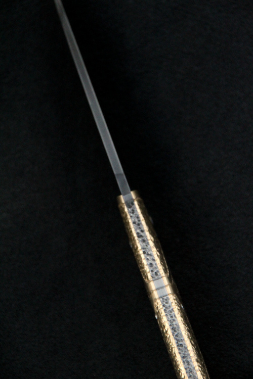

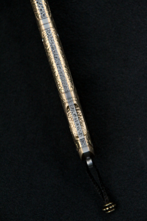

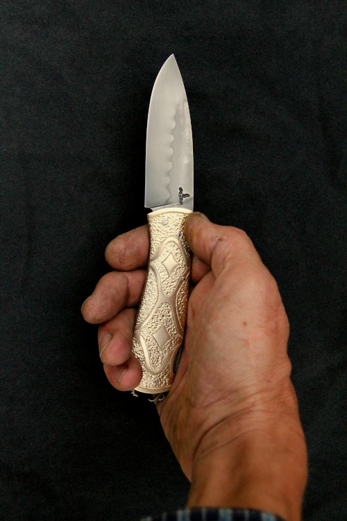

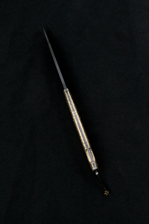

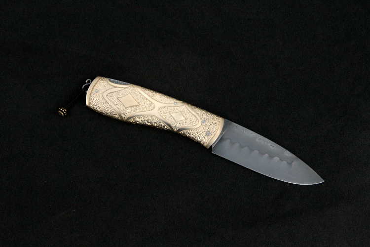

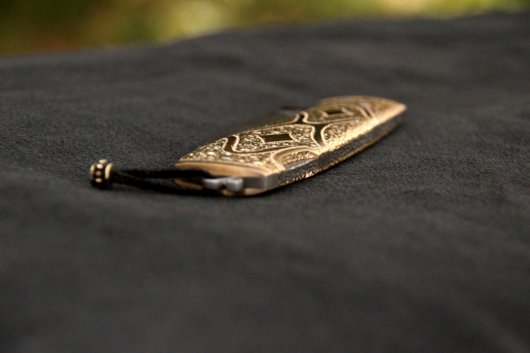

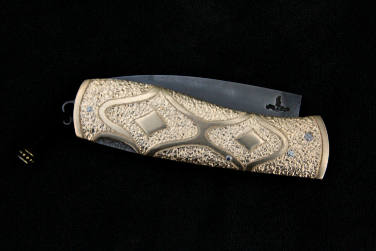

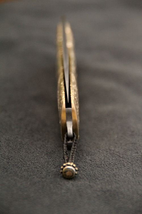

Messagepar rahansor » 29 Aoû 2023 15:11
Salutations!
Voici un nouveau dodu manche laiton, en pompe arrière...
lame en C130 de 8,1 cm pour 18cm au total ouvert hors passe-lacet.
mécanisme XC75, côtes en laiton texturé.
Messages: 12227
Messagepar DiZ » 29 Aoû 2023 15:27
j'adore la ligne de ce dodu !
Messages: 16616
Messagepar Fr@nk » 29 Aoû 2023 15:33
Messages: 9923
Messagepar rahansor » 29 Aoû 2023 17:09
Messages: 12227
Messagepar grand goule » 29 Aoû 2023 17:12
Tu t’amuses bien avec le laiton en ce moment :D
Messages: 16034
Messagepar Fr@nk » 29 Aoû 2023 17:24
Ca fait bijou !
Messages: 9923
Messagepar lapin » 29 Aoû 2023 17:25
C'est drôle comme de face il paraît "dodu" mais que de profil, il est très finalement fin …
Bravo pour ces fines plaquettes fines qui ne doivent pas trop alourdir le couteau.
thup thup thup
Messages: 10083
Messagepar MIMOUT » 29 Aoû 2023 17:44
La forme du dodu est superbe , j'aime beaucoup ce couteau !! il manque un peu d'épaisseur , le manche en laiton je ne suis pas fan , j'aurai choisi du bronze qui est plus foncé , nuance rosé !! cependant c'est un joli ensemble
MIMOUT
Messages: 355
Inscrit le: 24 Avr 2008 09:20
Messagepar rahansor » 30 Aoû 2023 11:21
Merci messieurs! :D
grand goule a écrit:Tu t’amuses bien avec le laiton en ce moment :D
J'aime bien ce métal, et en dehors de l'acier et des mécanismes c'est celui que j'utilise le plus, et il a l'avantage également d'être facilement accessible,et disponible...
Et puis j'aime bien la patine que peut prendre le laiton, en particulier sur la nuance de laiton que j'utilise... cette nuance est également bien agréable à travailler.…

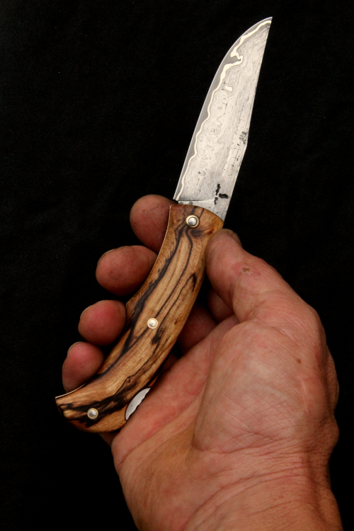

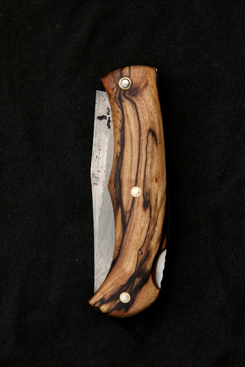

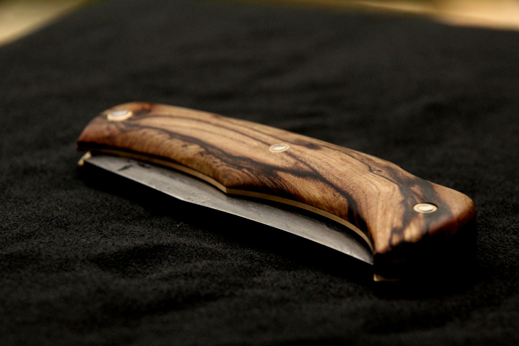

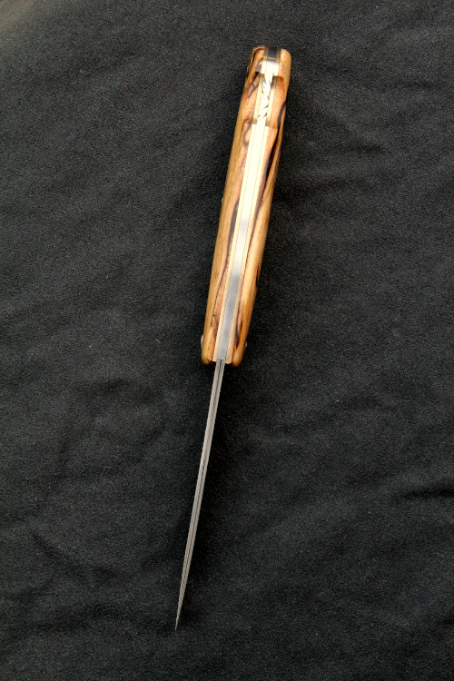

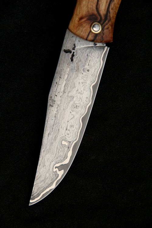

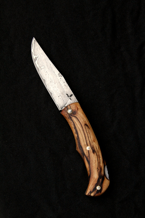

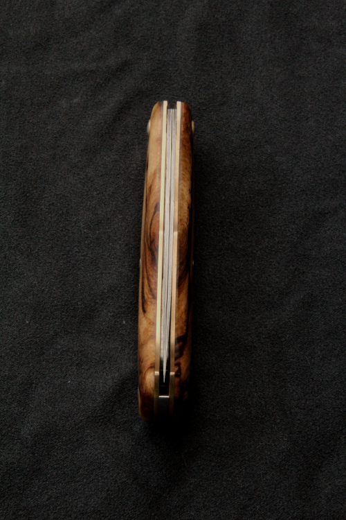

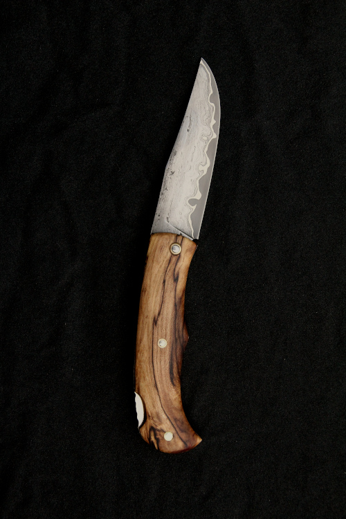

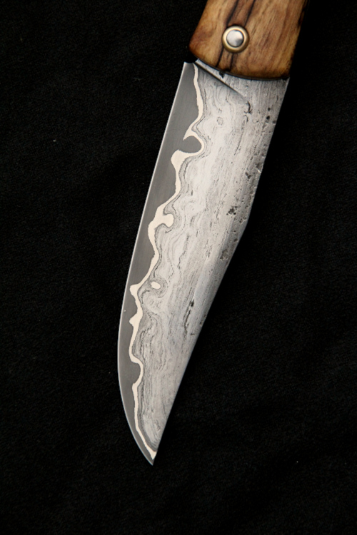

Messagepar rahansor » 04 Sep 2023 16:05
Salutations!
pompe arrière,
lame sandwich Vieux fer/ nickel/ C130 de 8,5 cm pour 18,6 cm ouvert,
mécanisme XC75,
platines et rosettes laiton,
rivets maillechort,

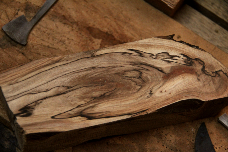

plaquettes en orme échauffé de la ferme.
à retrouver sur "les couteaux du nain" dans "le coin des pros"…
