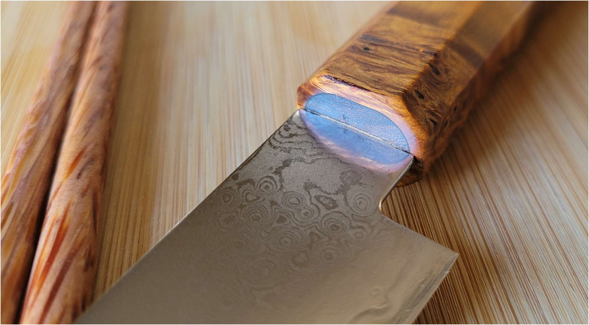

Messagepar Hieronymus » 24 Avr 2026 19:38
En voilà un joli cadeau de ma nièce qui vient de rentrer d'un tour d'Asie de 7 ou 8 mois.
https://www.musashihamono.jp/
Acier VG-10 pris en sandwich avec finition damas.
C'est assez curieux, mais c'est joli.
Damascus est un couteau en acier laminé composé de plusieurs couches d'aciers différents. Le centre de la lame est en acier dur pour un tranchant optimal, tandis que les deux faces sont recouvertes de plusieurs couches d'acier doux.
Manche en boulot.
Messages: 7719

Messagepar sealence » 24 Avr 2026 19:46
Les deux font une belle paire!
