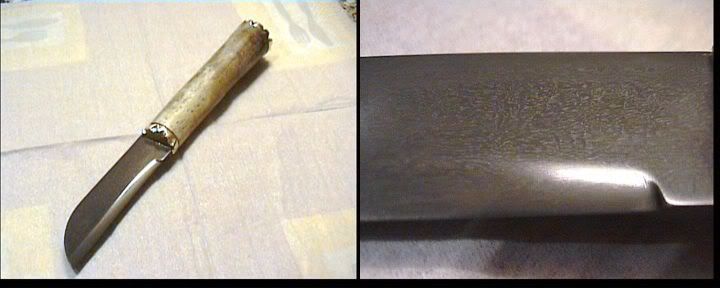

Messagepar Flavius » 17 Juil 2007 23:00
Nabal a écrit:J'ouvre juste une parenthèse : puukko et lame sheepfoot sont antinomiques !
Pas vrai ;)
Voici un couteau que j'ai fait (il y a 6 ans je crois) en essayant de marier le style "pukko" avec une lame sheepsfoot. Lame wootz et manche oosic de chez Brisa. Je n'avais pas d'APN à l'époque, image prise avec un caméscope...
Pour faire un couteau passable au lave-vaisselle je pense qu'il faut de l'inox et du micarta/G10. Comment vas tu faire pour tremper l'inox?
