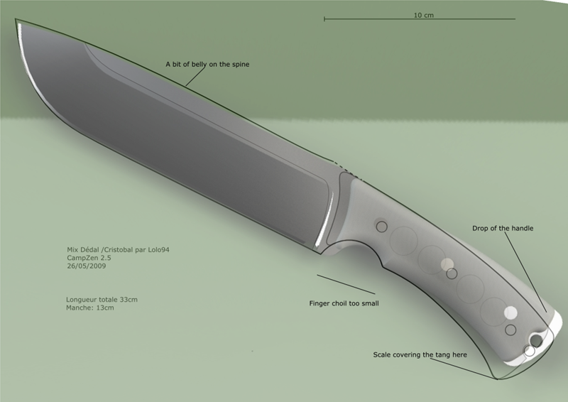

In render posted, the handle have neasures and angle different. I post others modification soon.

Je ne peux que me faire l'écho de christobal.. l'arrondi près du ricasso sur le rendu 3D me gène, idem pour l'angle de la poignée que je ne trouve pas assez prononcé sur le modèle 3D. Pour l'index, la réflexion semble judicieuse également …
Pour les plaquettes que dites vous du profil des plaquettes qu'il y a sur les busses ou les fehrmans ?
+1 :D
Apparemmment, je vois que je ne suis pas le seul à me poser quelques questions et ça me rassure ! :wink:
Important :
Maintenant que j'ai le plan de Lolo avec les cotes, j'ai pu me pencher sérieusement sur les proportions du couteau, en zoomant + ou - sur mon écran, j'ai réussis a reproduire la taille exacte du couteau en 2D, ça m'a permis de le comparer aux plans et maquettes que j'avais fabriqué et au MCKF 1 . (entre autre)
J'ai donc constaté que l'empreinte pour l'index était légérement trop creusée d'où une poignée un peu mince à cet endroit, à l'inverse elle devient trop large vers l'arrière, je sais que l'évasement sur l'arrière du couteau évite qu'il ne s'échappe des mains, mais il est vraiment trop large et ne permet pas une préhention ¨universelle¨ . (j'ai des grosses mains et c'est ¨juste¨pour moi)
Je vous propose donc, ce léger ajustement, qu'en pensez-vous ?
La partie au niveau de l'index (hachurée) est à rajouter et la partie en bas à l'arrière droite à ôter .

molletta, the effect of 3D rendering is very nice, but I must say that at this stage I don't see many specific points that were discussed here and appear in my last drawing. Some are lost that I would have prefered to see exagerated. French Kiss and Christobal have signaled some.
-More drop of the handle
-Rear low end of the scale covering tang
-Finger choil a bit larger (but not deeper).
-The spine of the blade could have a bit of belly (1 or 2mm only) tot make it "live" .
-A bit pointier point.
I post a sketch for the purpose of intelligibility. ;)
molletta, l'effet ddu rendue est très agréable, mais je dois dire que, à ce stade, je ne vois pas beaucoup de points spécifiques qui ont été examinées ici et apparaissent dans mon dernier dessin. Certains sont perdus que j'aurais préféré voir exagéré. French Kiss et Christobal en ont signalé certains.
-Plus de chute de la poignée
-Arrière-bas de la plaquette couvrant la soie
-Empreinte d'index un peu plus grand (mais pas plus profond).
-Le dos de la lame peut avoir un peu de ventre (1 ou 2 mm seulement), pour la faire "vivre".
-Un peu plus de pointe.
Un schéma pour la compréhension:

The original design have the finger groove 36.6 mm diameter. Too big, 28.6 in render.
The handle in rendering is 134 mm.
The handle is less angled in render and curve on top of handle in not continues for better ergonomics.
If you do not like, I do design as original .

in fact Christobal was explaining us that after trying several camp knife, from his experience, a handle with a bit more angle was more efficient, that was the reason behind that design.
