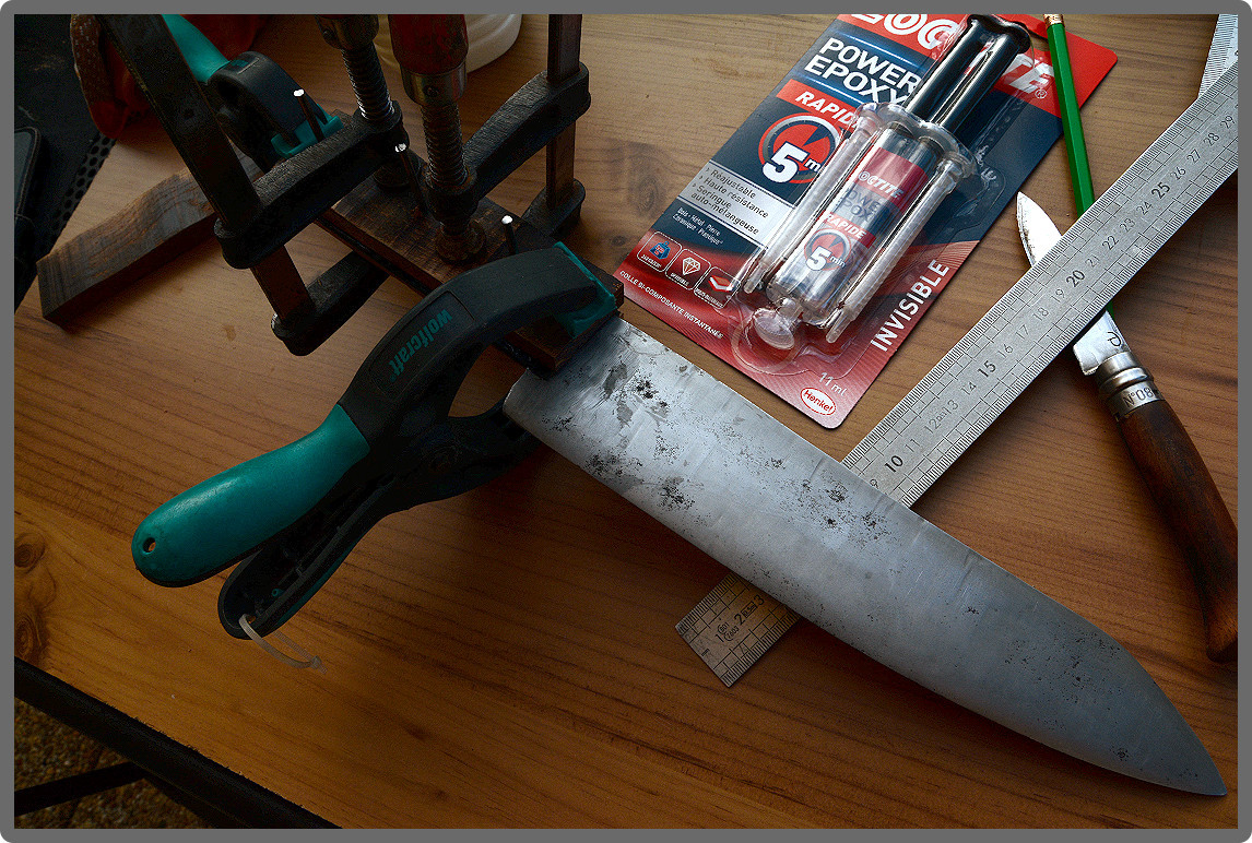

Quelqu'un peut il me dire si on peut réutiliser le bain de perchlo pour un autre couteau ou bien si pas possible ?

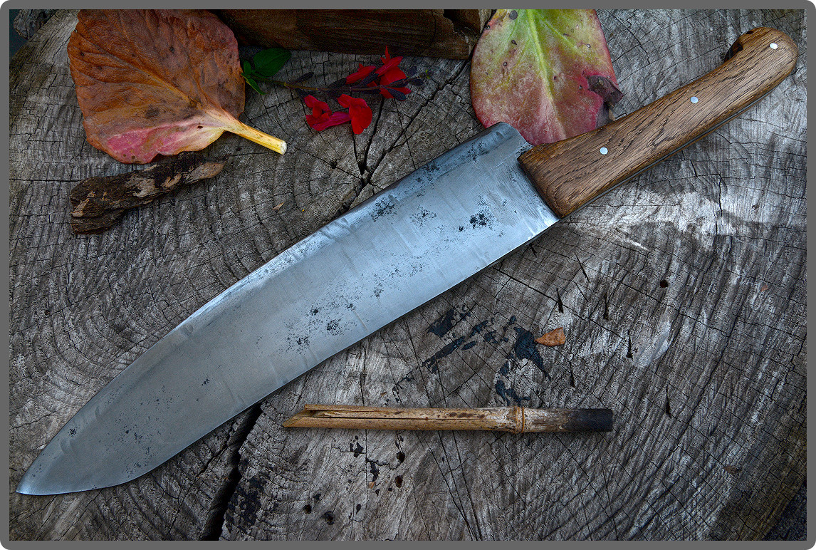

Messagepar sealence » 26 Sep 2024 17:44
Patine faite, j'aurai pu le laisser un peu plus longtemps dans le bain, mais ça va!
Messages: 8274
Re: Hudson Bay Camp Knife
Messagepar Quincey » 26 Sep 2024 17:50
Ça fait mieux qu'aller, c'est pas mal du tout :D

sealence a écrit:Quelqu'un peut il me dire si on peut réutiliser le bain de perchlo pour un autre couteau ou bien si pas possible ?
Oui le bain de perchlo est utilisable ...un certain nombre de fois :D
Perso pour du 80CRV2 je laisse tremper 20 à 25 minutes..
Et ton résultat n'est pas mal du tout thup

Messagepar sealence » 26 Sep 2024 18:38
Ah merci, j'ai laissé 23 mn, je n'ai pas osé plus pour la première fois.

Messagepar Rouge » 26 Sep 2024 19:47
Faut surtout bien neutraliser après

Messagepar sealence » 26 Sep 2024 20:11
Oui, j'ai fait eau et bicarbonate, j'espère que ça ira.

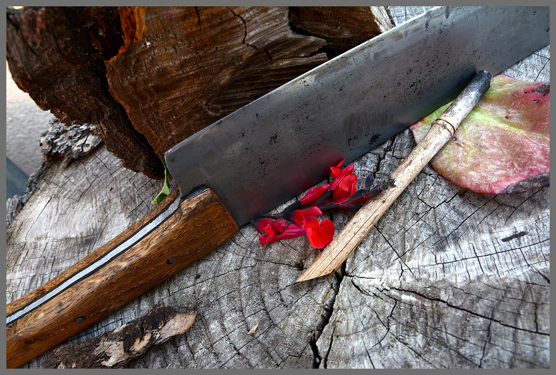

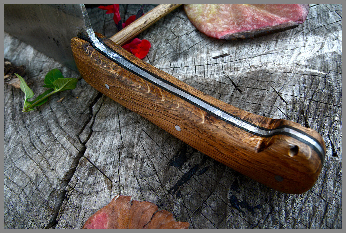

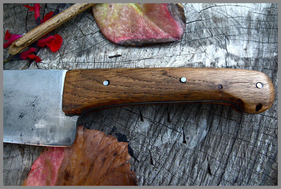

Messagepar sealence » 27 Sep 2024 19:22
Du bois de très vieux chêne bien dur, des intercalaires noires, des rivets et de la colle! Ca devrait le faire pour demain, pour le moment ça sèche!
Messages: 8274

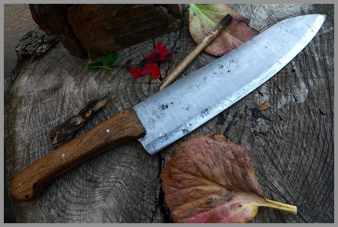

Messagepar sealence » 28 Sep 2024 19:09
Ca va être difficile de passer après B. Duffort!
Mais bon je l'ai fait , alors autant le montrer:

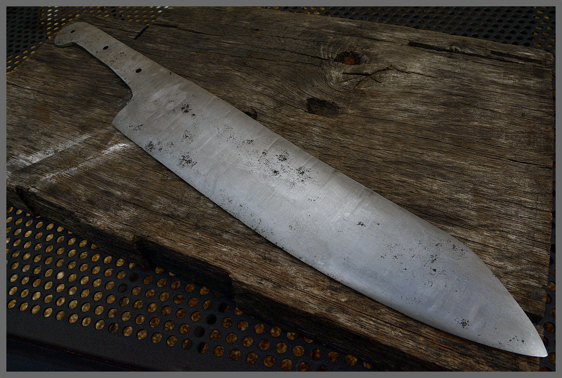

Il était comme ça:
Avec mes petits moyens, j'ai réussi à faire ça! Je trouve que c'est bien mieux! Ca coupe à présent et ça taille du bois facilement!
Voilà, il est terminé, mais je ne sais pas ce que je vais en faire, ça prends de la place ces engins!
