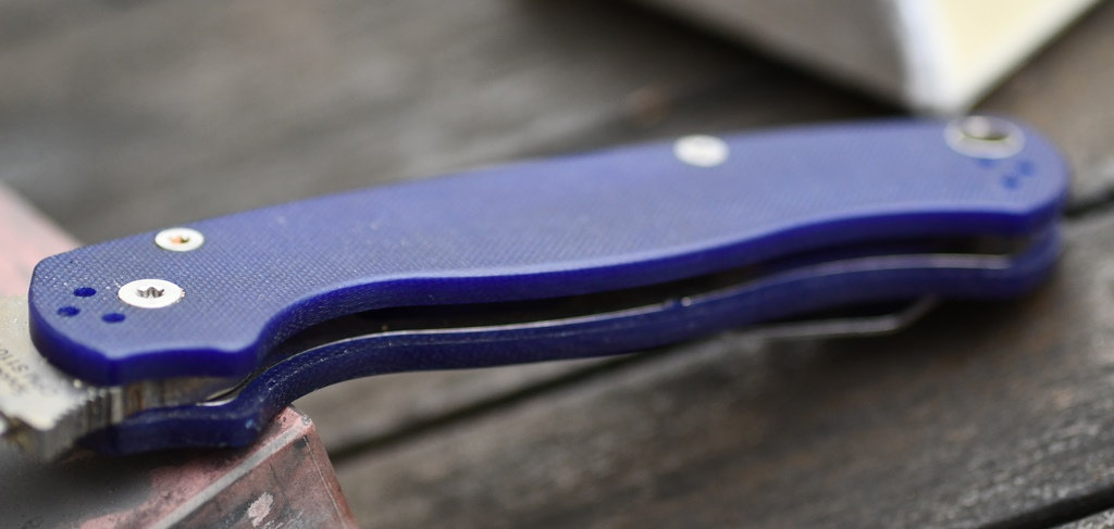

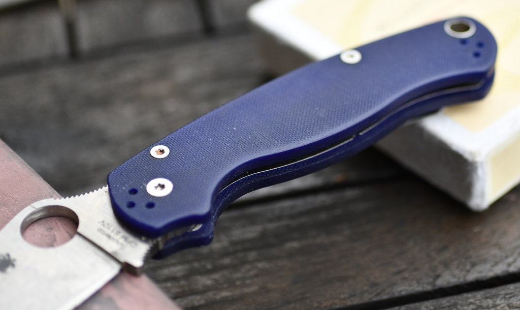

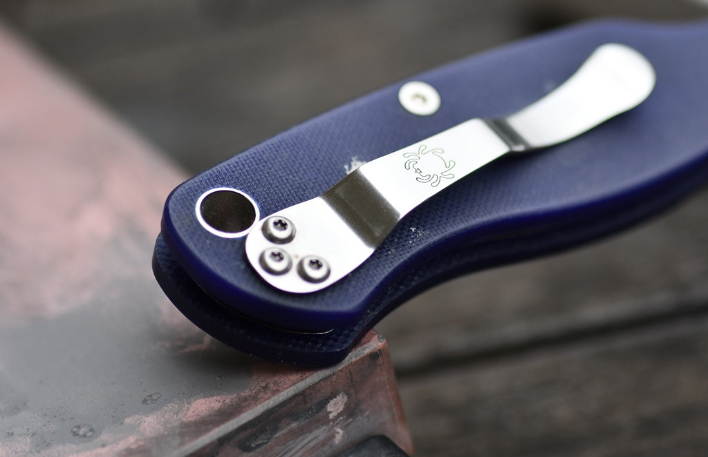

Messagepar freddy1 » 17 Oct 2019 08:53
Faz a écrit:par contre, je lui trouve 2 petit défauts, le G10 est un peu trop râpeux, la poche du jean ne va pas tenir longtemps avec un tel engin :roll:
je me tête pour poncer les plaquettes en G10 mais il n'est pas démontable (défaut 2) en dehors de la lame, faudrait que j'arrive à protéger les axes rivetés (ou les remplacer par des axes vissés mais là c'est terrain inconnu :|
je l'ai fait sur mon paramili bleu, c'est vachement plus agréable.
tu enlèves le clip, et hop, tu passes du papier de verre 600 ou 800 sur les plaquettes, en faisant un peu gaffe aux rivets/vis.
au bout de 5 min, t'as l'impression d'avoir un couteau avec des plaquettes micarta.
c'est smooth et agréable, un autre couteau. :coeur:

Messagepar freddy1 » 17 Oct 2019 18:34
Faz a écrit:vendu Freddy thup
je vais cacher l'intérieur du couteau avec du scotch de masquage pour éviter la poussière et voilou
projet N° 8 dans la liste d'attente :roll:
bon là, les plaquettes sont crades, parce que j'ai été couper des herbes avec :capello:

Messagepar Faz » 17 Oct 2019 22:04
freddy1 a écrit:Image
Merci Freddy, convaincu, faut que j'arrive à planquer l'inox qui ne se démonte pas
