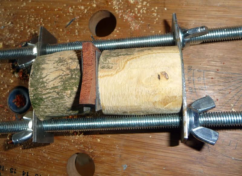

Messagepar aliaswonder » 23 Juil 2010 11:23
Merci mais il est loin d'être parfait. Pour moi c'est plutôt un terrain d'expérimentation sur comment on fait un fixe. C'est le tout premier que je tente.
J'ai un peu galéré pour mettre la garde. J'ai trop affiné le manche et donc au moment de coller aucune de mes presses ne pouvait serrer l'ensemble garde + manche dans la longueur. J'ai du prendre de l'araldite a prise rapide et tenir l'ensemble le plus serré possible avec les doigts pendant 10mn, une éternité :D
Est ce qu'il y a des presses spéciales pour ce genre de figure ou une astuce ?

Messagepar kurios » 23 Juil 2010 11:57
Deux planchettes avec une entaille pour ta lame et deux petites tiges filetée pour serrer. :wink:

Messagepar Shengouille » 23 Juil 2010 12:13
Tu peux te bricoler ça facile avec deux tiges filetées, quatre écrous et deux plaques en inox:

Re: Conseils pour un fixe
Messagepar aliaswonder » 23 Juil 2010 12:24
Oui merci, c'est ça qu'il me faut :D
Messagepar thom » 24 Juil 2010 00:25
Génial ça, merci aussi, je vais m'en faire un. thup thup
