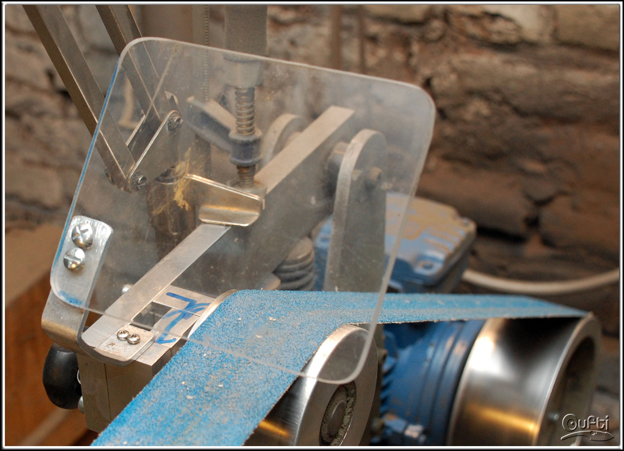

aliaswonder a écrit:Et pourquoi les étincelles viennent du haut de droite alors que le couteau est tenu dans le bas du backstand avec toutes les étincelles qui vont vers le sol ?
Merci d'avoir posé ma question ….
Certaines particules restent collées sur la bande et se libèrent au passage de la poulie tendeuse.
Merci d'avoir donné la réponse que je me faisais...à quelques choses près...

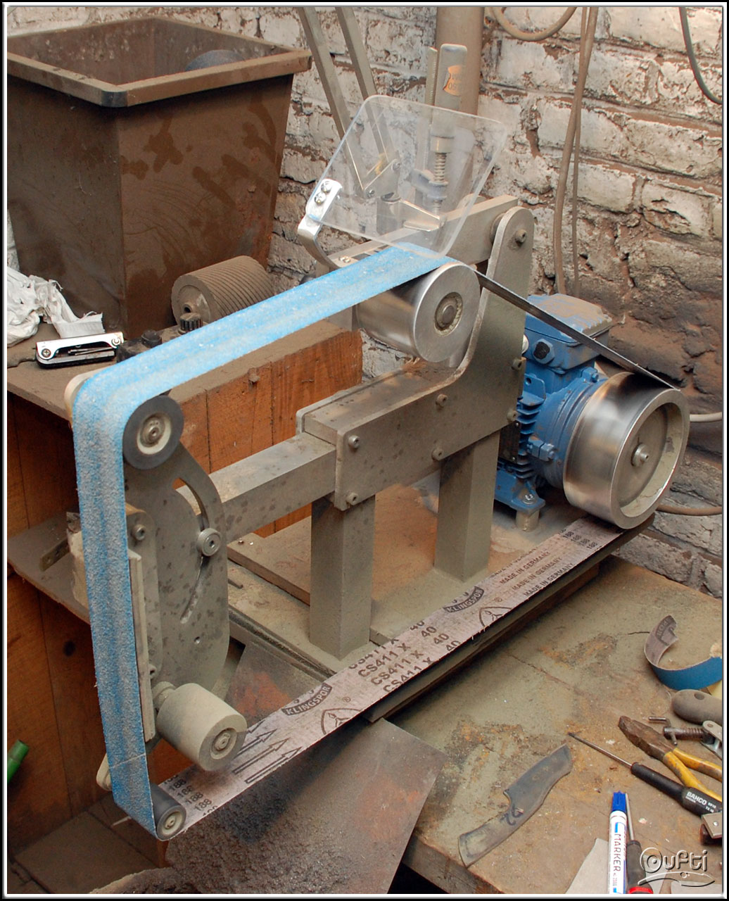

Messagepar freddy1 » 10 Mar 2010 13:39
çà va tenir longtemps, un truc comme çà, tenu par un seul axe, avec les vibrations du moteur? :?

Messagepar jean83 » 10 Mar 2010 13:44
freddy1 a écrit:çà va tenir longtemps, un truc comme çà, tenu par un seul axe, avec les vibrations du moteur? :?
Je réponds à la place de MichelS : "Une Slossemachine, ça ne vibre pas" :o

Messagepar oufti » 10 Mar 2010 13:46
freddy1 a écrit:...avec les vibrations du moteur? :?
Re: De l'intérêt de protections adaptées.
Messagepar jean83 » 10 Mar 2010 13:51
ça ne fait pas plus de bruit que ça ? (quand y'a pas un truc en ferraille contre la bande bien sûr :) )
jean83
Messages: 2193
Inscrit le: 10 Sep 2007 15:32
Localisation: Toulon
Messagepar oufti » 10 Mar 2010 13:53
jean83 a écrit:ça ne fait pas plus de bruit que ça ? (quand y'a pas un truc en ferraille contre la bande bien sûr :) )
Tant qu'il n'y a rien sur la bande ça ne fait pas de bruit, non, juste le bruit du moteur et des roulements.
Sur le miens (donc pas de roue de contact mais la plaque céramique pour les émoutures plates) il y a aussi le bruit du frottement de la bande sur la plaque.

Messagepar michelS » 10 Mar 2010 14:50
Et juste une remarque, quand on utilise pas le petit galet de 30, passer à celui de 50, le petit vous remerciera..

Messagepar oufti » 10 Mar 2010 15:01
michelS a écrit:Et juste une remarque, quand on utilise pas le petit galet de 30, passer à celui de 50, le petit vous remerciera..
Bah... ça fait 3 ans qu'il tourne... :oops:
Messagepar michelS » 10 Mar 2010 15:08
Justement, il va bientôt lâcher.……….

Messagepar cardoso5fr » 10 Mar 2010 15:35
michelS a écrit:Justement, il va bientôt lâcher.……….
Cela a une durée de vie (approx bien sur) de combien ce genre de galet?

Messagepar oufti » 10 Mar 2010 15:38
Meuh nan, c'est un bon pt'it gars bien solide !
