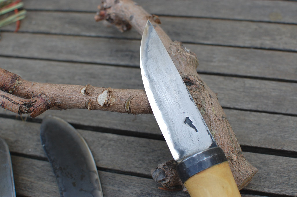

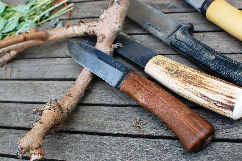

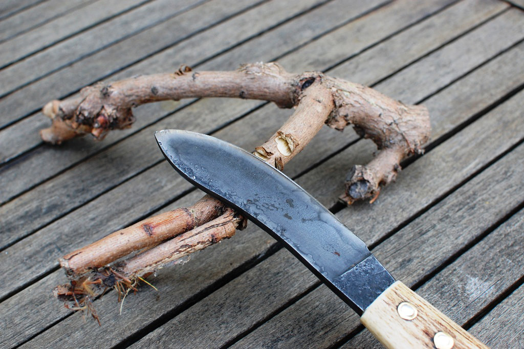

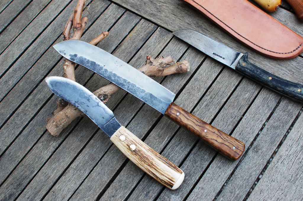

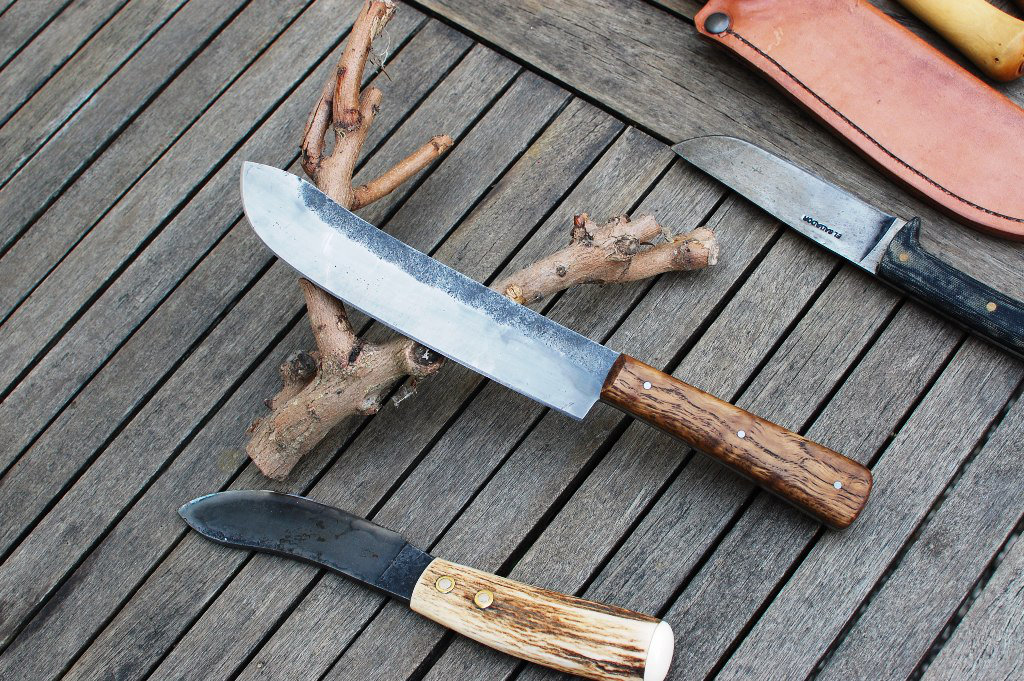

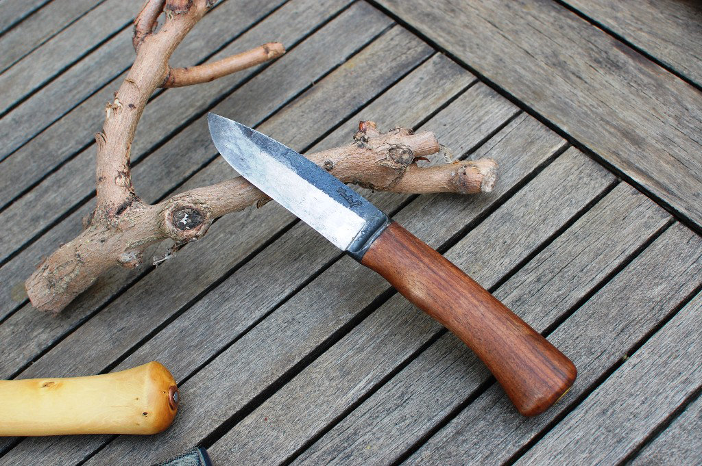

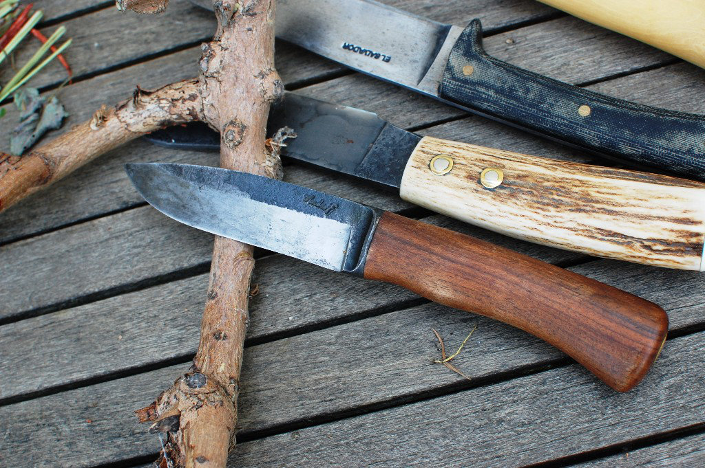

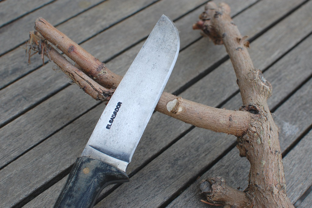

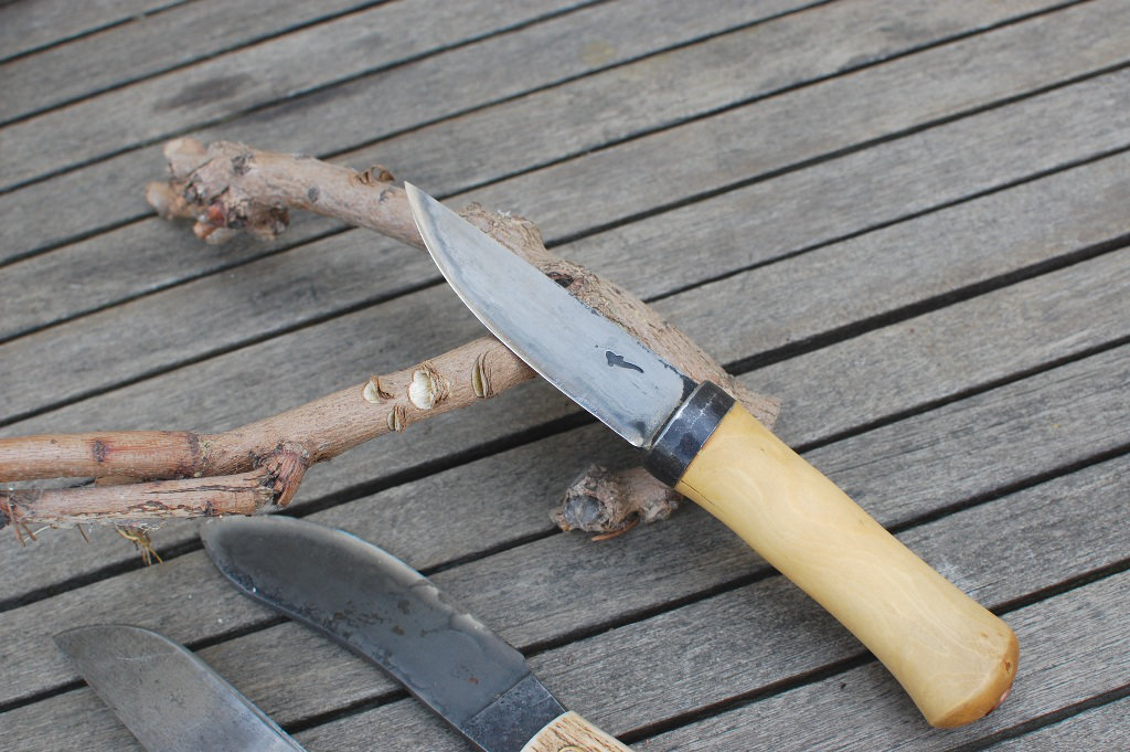

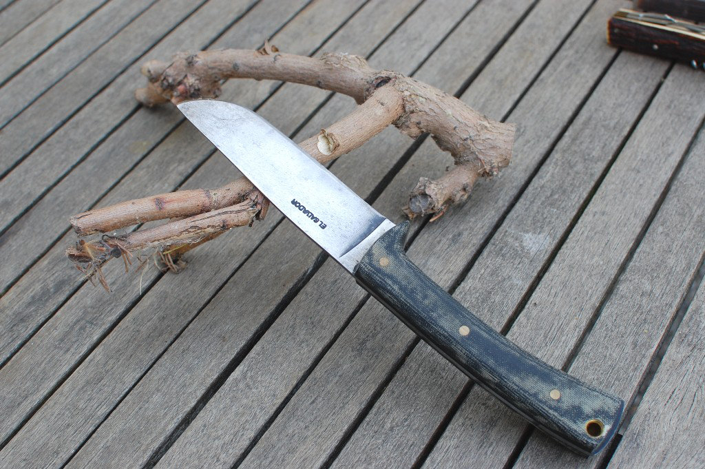

Messagepar freddy1 » 08 Mai 2014 08:26
bon, je pense que çà va être une révélation pour vous, qui débutez dans l'art difficile du buschcraft, mais ormis la nature de l'acier, il faut aussi considérer l'émouture de la lame...
et oui, çà vous fait un choc je pense, une telle vérité révélée..
et je le prouve, par des tests d'une assez haute technicité qui sont en court de validation par le MIT...
"la fabrication de copeaux dans une branche seche"…
et oui, çà rigole plus... :pasmal:
vous voyez ici divers couteaux renommés en divers aciers, donc deux en c145, mais du fait de leur différente lame, l'un pénètre mieux dans le bois... king
Dingue non? :shock:
