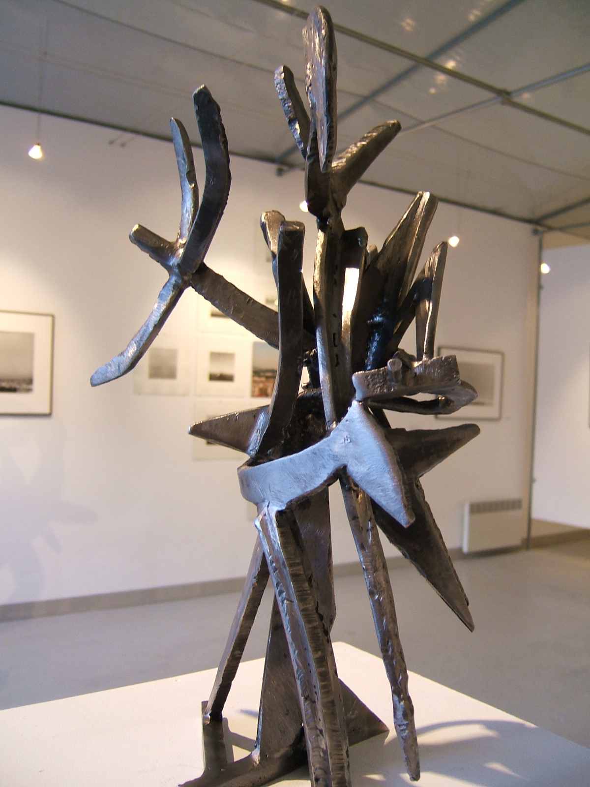

Déjà qu'avec des plans ça risque de donner ça :
Sans plan ça risque de donner ça :
http://usineart.free.fr/listeartiste/GE … %20010.jpg

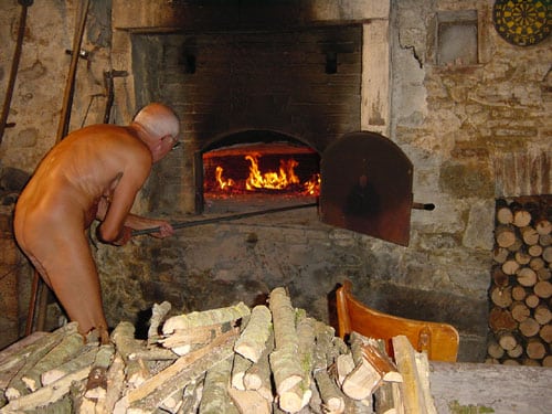

si ça peut t'aider j'ai trouvé une photo de GM devant son four.

Messagepar G-M » 31 Oct 2014 14:08
nwar a écrit:si ça peut t'aider j'ai trouvé une photo de GM devant son four.
Bon sinon, pour le verrouillage de la porte sur le mien j'ai juste fait un crochet tiré par un ressort qui vient accrocher un pion sur le chassis.
Ca s'ouvre rapidement, ça se ferme en poussant avec le coude toussa. Pour moi pas besoin de verrouiller la porte comme un coffre fort.

Messagepar verbalinsurection » 31 Oct 2014 14:19
rptd Il a a la fesse molle notre manitou du four :D
J'arrive à voir à peu près ce que tu dis G-M pour le crochet mais je ne vois pas comment ça peut se refermer juste en poussant, t'aurais pas une p'tite image stp ? :ange:

Messagepar G-M » 31 Oct 2014 14:22
J'essaie de penser à ne pas oublier de te faire sans faute une photo ce soir sauf si ça me sort de la tête :ouille:

Messagepar verbalinsurection » 31 Oct 2014 18:51
Super !!!! Merci GM !!
En fouinant sur google image j'avais trouvé des photos où il y avait des grille comme ça sur le coté, c’était donc le tiens :D
