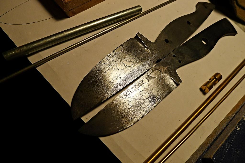

On oublie le petit dernier car je n'ai pas pu rattraper l'entablure comme je l'aurais voulu.

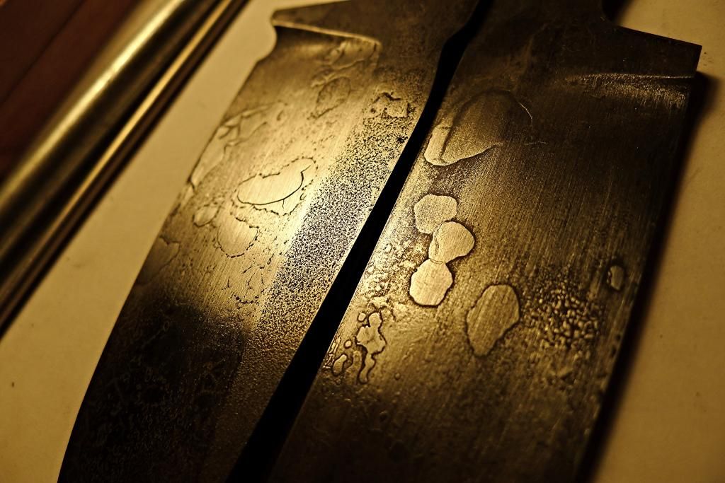

2 autres lames en préparation, la j'ai réussi mes émoutures par contre en sortie de trempe après poncage, je constate quelque chose de violent :
J'ai toujours eu un peu de décarburation, au chalum' c'est pas évident, mais jamais aussi marquée, j'ai du y aller trop fort.
En terme de qualité je me demande à quel point cela pourrait nuire à la solidité de la lame.
Vos avis et critiques seront à nouveau les bienvenus :)

Normalement l'aspect peau de grenouille c'est trempe trop chaude donc probablement grain qui a grossit...

Aïe, c'est des lames ado, elles ont de l'acné :D
J'aime bien leur forme par contre, j'espère que tu pourra continuer avec celles-ci mais ça a l'air mal barré, si j'ai bien tut pigé grain qui grossit, gros risque de pétage de lame non ?

Donc en principe je suis censé faire un recuit ?

J'aurais dit une normalisation, c'est le process qui permet de réduire le grain il me semble (à confirmer par un des grands gourou) http://coustil.free.fr/metal_normal_fr.html

oui normalisation pour affiner le grain.
Le risque à la garder comme ça, si c'est réellement dû à une température de chauffe trop forte lors de la trempe ce qui à vu d'oeil semble être le cas ici, c'est que la lame soit très fragile. Pour info j'ai déjà fait des campagnes d'essais de TTH sur du 100c6 et avec une flexion trois point dans un étau je forçais à peine pour péter mon éprouvette avec grain grossier et il me fallait quasi sauter à pied joint sur la barre de l'étau pour casser celle avec le grain OK. La différence est réellement énorme et à mon avis à moins que tu veuille garder cette lame pour essai ou la casser pour voir le grain il vaut mieux que tu refasses proprement les TTH. Par contre cet aspect va te pourrir la vie au ponçage avant que ça ne se voit plus si c'est bien dû à une température trop haute
