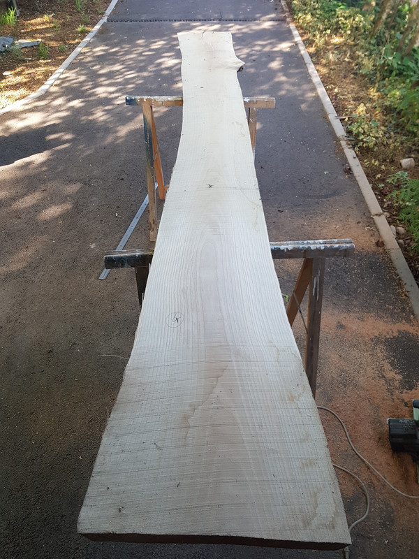

Messagepar lapin » 03 Mai 2020 17:14
Allez Patrick … au boulot :wink: … et un SUPER GRAND merci d'avance de tes avis :chin: (ce sont tous des bois de chez nous)
Voici d'abord mon stock d'acajou. Acheté au début des années 70 par mon père chez Boisseau bois à Nancy.
Finalement, je ne pense pas faire la chaise en acajou. Ça fera plus moderne en frêne je pense.
Et voici tous ce que j'ai dans mon garage extérieur :
Et voici 6 échantillons où j'aimerai avoir des confirmations (j'ai poncé une partie en grain 40 puis 80)
Numéro 1
Numéro 2
Numéro 3
Numéro 4
Numéro 5
Numéro 6 (assez tendre à la ponceuse)

Messagepar volute » 03 Mai 2020 18:24
Lapin me demande de vous dire que le premier qui trouve les bonnes réponses gagne tout le stock de bois !!! :mouarf: :mouarf: :P (prévoir un 38 tonnes...)
Ha oui,en effet,t'as de quoi bricoler,c'est plus une chaise,c'est la salle a manger complète que tu peux faire !!
C'est une mini scierie chez toi !! thup

Messagepar jean-jacques » 03 Mai 2020 19:23
bonsoir
c'est pas évident !!! je me jette !
1 chêne ?
2 érable ?
3 chêne ?
4 frêne ?
5 érable ?
6 sapin ou douglas ?

Messagepar Patrick86 » 05 Mai 2020 08:20
Bon je viens juste de voir ce post = joli stockage de bois sur épingles, donc sans doute très sec
Je suis à peu près du même avis que Jean Jacques, à cela près que j'ai tout de même un doute au sujet du 2 et du 5
Il est quelques fois difficile d'identifier un bois, raison de plus en photo, de visu on en voit tous les détails, on en perçoit la texture, mais à distance ?????
1 = chêne
2 = ?
3 = chêne
4 = frêne
5 = ?
6 = sapin ou pin
Pour le 2 et le 5 je pense comme JJ qu'il s'agit du même bois sans certitude, peux tu passer un coup d'éponge humide dessus ? (C'est une petite astuce qui aide bien)
Cela va nettoyer le veinage et surtout le révéler, avec une bonne photo on devrait avoir une identification plus précise

Messagepar lapin » 05 Mai 2020 08:29
OK Je suis en télétravail aujourd'hui … je ferai ça demain … merci à toit. Pour les 1, 3, 4 et 6 c'est OK pour moi
Sans avoir de certitudes …
pour le 2 je pensais à du tilleul ; est-ce que le tilleul a des spécificités particulières ?
et pour le 5 je pensais à du merisier ou cerisier (regarde l'écorce du morceau de droite, il y a des rainures horizontale, c'est pour cela que je l'ai mis à côté sur la photo).
Messages: 10084
Re: Les bois dont on fait les manches
Messagepar Patrick86 » 05 Mai 2020 08:49
Je ne pense pas que ce soit du tilleul, mais sans certitude, le tilleul est un bois beaucoup utilisé en sculpture car facile à travailler
Dans le cas présent je n'arrive pas à voir assez les détails, de plus suivant les terrains et régions les bois peuvent avoir des variations assez significatives de couleur ou de veinage, alors ????
A savoir pour exemple, en armurerie pour des crosses on utilise généralement du noyer, souvent de fil et peu esthétique, pour les pièces à bas prix qui ont poussé
généralement assez vite sur des terrains fertiles, mais on peut avoir des veinages magnifiques extrêmement tourmentés qui ont poussé très difficilement sur des terrains pauvres et rocailleux
C'est le même bois mais la différence peut-être impressionnante, les conditions de pousse ont fait leur oeuvre
Et bien c'est un peu pareil pour toutes les essences de bois, la nature n'est pas constante, c'est ce qui en fait sa richesse et sa beauté
Pour le 5 j'avais un peu le même avis que toi, sans certitude

Messagepar kurios » 05 Mai 2020 09:25
Pour moi
1 chêne
2 un fruitier sauvage qui a poussé en forêt, merisier mais pas sûr, peut être alisier
3 châtaigner plutôt que chêne
4 frêne quasi sûr
5 merisier (écorce reconnaissable, bon ça pourrait être du cerisier)
6 pour moi ça ressemble pas à un résineux, pas de peluches sur le sciage, écorce fine... Un frêne qui aurait poussé vite, du saule, de l'aulne..?
Messages: 13214
Messagepar lapin » 05 Mai 2020 10:13
Le trial c'est une Moto Guzzi Stelvio de 2011 … 1200cc avec un moteur ayant beaucoup de caractère … Je suis en train de réfléchir pour la remplacer par une Moto Guzzi V85TT plus légère.
Sinon, pour le n° 2 cela provient d'une grand arbre au vue de la longueur mais c'est assez clair. Les fruitiers sont en général pas très long. Je pensais à du tilleul car comme je l'avais dit, mon père avait récupéré plusieurs fûts quand ils les ont coupé en ville à Nancy vers 1970.
Pour le 3, je ne me rappelle pas trop que mon père ait eu du châtaignier … c'est pas trop de la région des Vosges.
Pour le 6 c'est assez tendre et au ponçage j'ai vite éliminé les stries de scie. Et l'écorce résiste bien et il y a comme une bande rouge entre l'écorce et le bois. En tout cas pas du frêne.
Sinon pour le noyer, j'en ai plein de chutes de troncs et c'est vrai qu'il peut y avoir énormément de différence d'un tronc à l'autre. J'ai rénové une ancienne armoire et on trouve des parties carrément blanches et d'autre très foncés juste à côté. Et ça sent la bouse quand on le scie.
