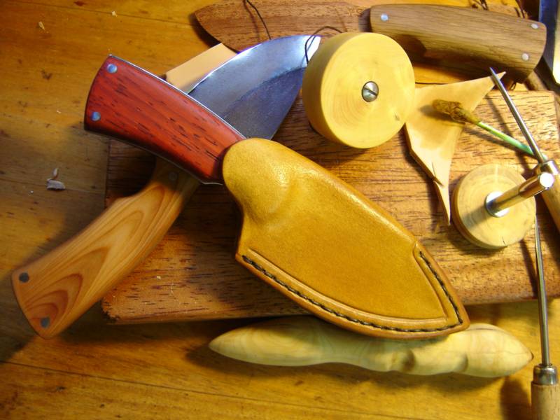

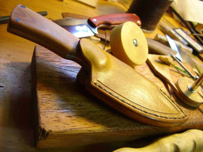

Messagepar Cloncky » 21 Sep 2009 18:49
Hello à tous,
Le troisième étui :
Perçage des trous au foret de 1mm, puis passage de l'alène (pile et face).
Réalisation de la tranche avec une pièce martyre et utilisation d'un fil de lin poissé.
J'ai aussi (grace aux bonnes idées d'Olmo) fabriqué des roulettes en buis pour polir les tranches
A + Cloncky

Messagepar olmo » 21 Sep 2009 19:33
comme déjà dit j'aime beaucoup, la forme la teinte tout
plus nuancé sur "Perçage des trous au foret de 1mm" :ouille: bon après tu as passé l'alêne l'honneur est sauf :wink:

Messagepar escalier57 » 21 Sep 2009 22:09
Mais ou est le deuxième ?
En tout cas le troisiéme est superbe, chapeau bas thup
Mais je rejoins Olmo sur l'utilsation de la perceuse :non:
L'alêne je la passe à chaque couche séparement (gros boulot mais bon vu l'épaisseur de mes étuis rptd )
As tu des photos des autres coté de l'étui ?

Messagepar ilium » 23 Sep 2009 18:34
olmo a écrit:plus nuancé sur "Perçage des trous au foret de 1mm" :ouille: bon après tu as passé l'alêne l'honneur est sauf :wink:
Mis à part les question d'honneur, pourquoi la perceuse n'est pas bien? J'avais lu ça dans un tuto et j'ai trouvé l'idée bonne pour percer verticalement à chaque fois. En plus le trou est propre.
