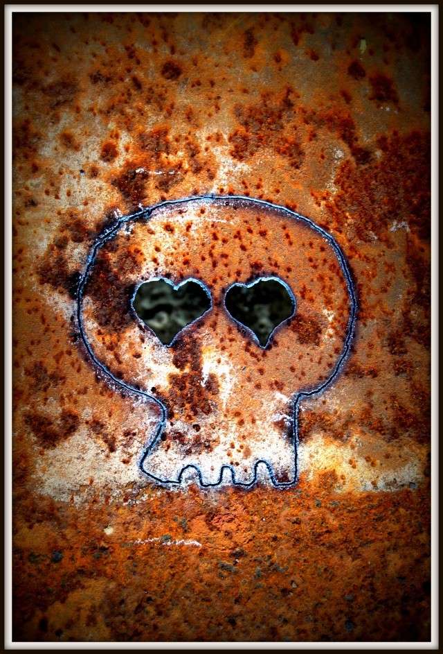

Messagepar kurios » 01 Oct 2013 09:19
:o
Fait avec celui d'un pote...
Messages: 13219
Re: Retours d'expérience sur les achats de matériel d'atelier
Messagepar cardoso5fr » 01 Oct 2013 09:47
Lol on est dans le trip" monster garage" avec Jess James là, j'adore :D
