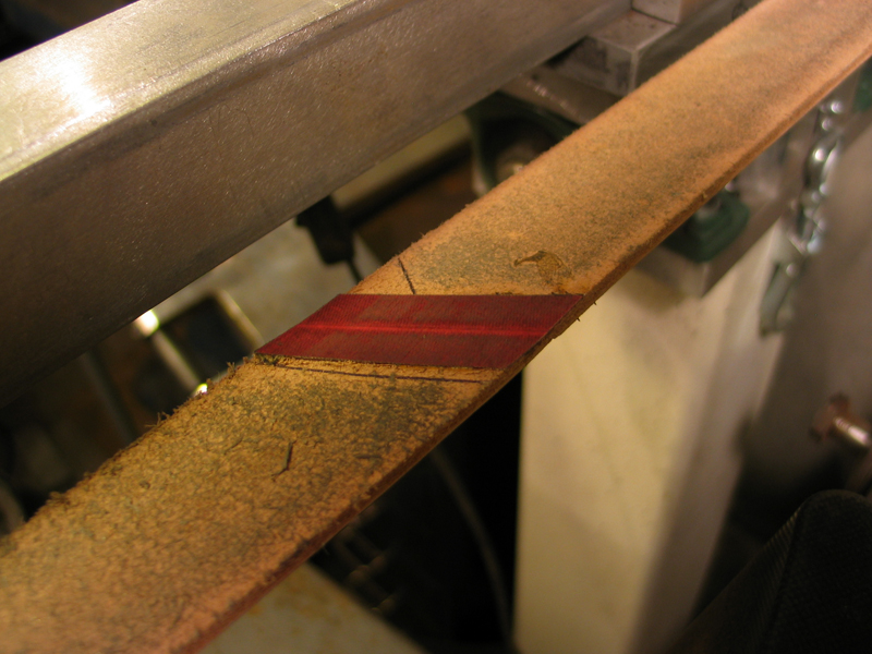

Rootard a écrit:Superbe Olmo,
Tu l'as fait là récemment ou c'est un dispositif que tu utilisais déjà ?…
non utilisais déjà, c'est juste pour te montrer que ça se vend tout prêt, mais ça reste assez simple à faire
en fait j'ai eu la flemme (comme à mon habitude) de le faire moi même, alors j'ai profité qu'un gentil forumeux "addicte des bisous" passe une commande aux US pour me joindre à lui :wink:
l'avantage sur le back c'est le plan de travail en long et surtout l'inversion du sens de marche, c'est plus confortable pour affiler
olmo

Oui ça se vend aux US pour pas trop cher tout fait (usaknifemaker). Mais on peut aussi effectivement le faire sois même et à priori pas besoin de coller la bande sur une ancienne bande: en faisant un biseau sur une longueur assez grande et en renforçant éventuellement avec une jonction récupérée sur une bande de back ça tient sans problème. Enfin les miennes en tout cas n'ont pas bougé.
J'en ai au final fait 2: une pour utilisation côté fleur et une côté chair, je fais affilage côté chair (pâte à polir) puis fleur (oxyde de chrome en poudre mélangé à une huile d'entretient pour cuir)
On trouve du collet végétal de la bonne taille par exemple ici:
http://www.ebay.com/usr/landco317?_trks … 7675.l2559
Le gars peut expédier en France à la demande (il est super arrangeant et m'a trouvé un bout de 50x2000mm pour pas cher)

Ouwaip le plus dur c'est de trouver du 2000 d'un seul tenant
Les US sont en 1800x50, la jonction est faite cuir sur cuir sur environ 4 cm sans renfort à l'arrière et ça tient sans problème, c'est assez bien fait on voit à peine la jonction

c'est vraiment plus chiant a faire a la main sur un strop de bonne qualité ?
je crois pas …
Re: [WIP] Cuir pour affilage 2.0
Messagepar olmo » 20 Mai 2014 21:07
Ça va plus vite et ça fait pas mal aux articulations du poignet

@ Olmo: oui 2000mm c'est tendu c'est pour ça que je donne l'adresse d'un gars sur ebay qui m'a trouvé à chaque fois la dimension qui allait bien (il faut parfois attendre un peu le temps qu'il ait du stock en grande taille). Le dernier coup j'ai même dû couper c'était trop grand thup

Merci à vous tous pour ces éclaircissements... Mais dans mon cas, des bandes de 765mm en 25mm de large, il fallait que je me la fasse... Et compte tenu de la largeur faible, il me semble aussi que le collage sur une vieille bande n'est pas de trop...
Le paddle, c'est bien. Mais c'est vrai que là ça va 15 fois plus vite. J'ai un copain qui m'a amené son laguiole tout à l'heure, qui coupait autant qu'un queue de vieille pelle humide... Un coup sur mon mini backstand pour sortir le fil (30 secondes), un passage sur une frotte pour enlever le morfil (30 secondes), deux aller retour de chaque coté sur la bande cuir montée sur mon mini backstand (15 secondes) => Laguiole rasoir !!!… Le truc de geek (bande cuir) c'est mieux :yet
