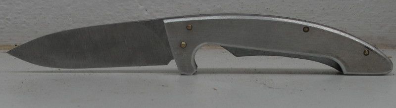

MarcG a écrit:Mais une question...C était pas un liner lock de prévu?

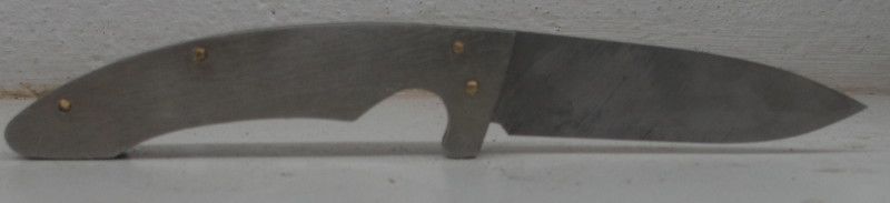

Oui mais je n'ai pas réussis à percer ma lame de scie en acier trempé.
Du coup, je me suis rabattu sur mon inox qui n'a aucun effet ressort.
MarcG a écrit:Une forme bien galère pour les finitions
C'est interdit d'aimer ça ? :lol:

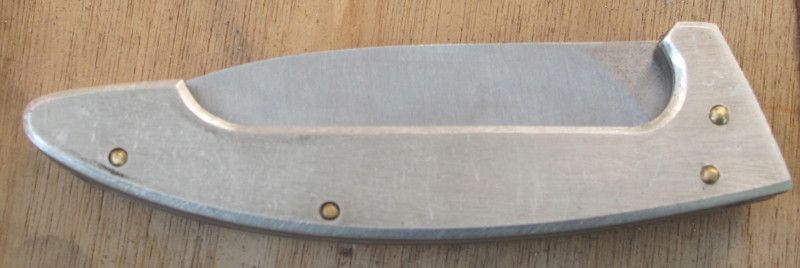

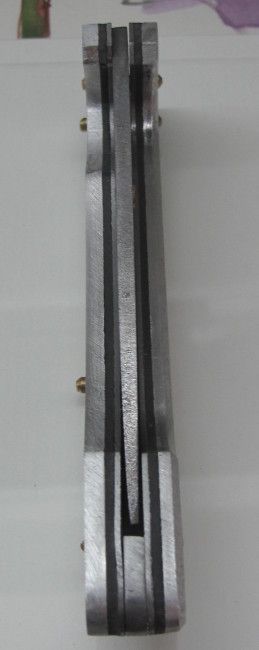

Aujourd'hui, j'ai eu un peut de temps et j'ai voulu régler la butée de fermeture. Repérage, Quelques coups de lime ronde pour amorcer l’encoche. Remontage pour voir si j'avais bien repéré et paf. Contre l'entretoise. :?: :x
Lolo94 a écrit:Lime usée = mauvaise qualité
Effectivement, Macalister bâtarde à moins de 10 €
Lolo94 a écrit:Par contre pour l'épaisseur des rondelles, fallait y penser avant de faire l'entretoise...
J'ai fait quelque recherche sur les rondelles mais je ne vois pas pourquoi il fallait y penser avant de faire l’entretoise.
J'ai vue que vous utilisiez du bronze borique ou un truc comme ça mais que c'était toxique et qu'il valait mieux utiliser du bronze phosphoreux. J'ai trouvé ça.
zayek
Messages: 184
Inscrit le: 07 Juin 2015 14:34
Re: Je me lance.
Messagepar Lolo94 » 02 Juil 2015 21:54
Je pensais à des rondelles maison plus épaisses. Il faut bien qu'il y ait une différence d'épaisseur entre la lame et l'entretoise, mais si tu arrives à les faire en 0,1mm ça peut se rattraper.

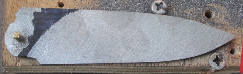

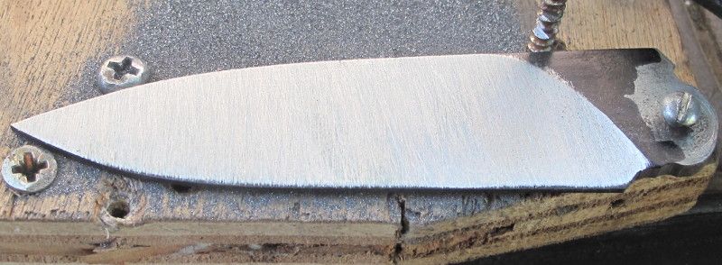

Messagepar zayek » 03 Juil 2015 19:06
J'étais partit à fond sur la récup mais vue que ça se passe plutôt bien pour l'instant, que j'y prend du plaisir et que ça commence à être un bel objet. Autant investir un peut et le rendre bien fonctionnel. :)
Emouture presque terminé:
J'en suis à 1mm sur le tranchant sauf sur la pointe qui est à 1,2 mm. Faut que je gratte encore un peut.
On perd beaucoup avec le ponçage jusqu'au 120 ?
C'est rattrapable pendant le ponçage ?
J'ai gratté 1 mm de trop sur le ricasso de droite mais ça ne se voit pas trop après montage:
Un petit chanfrein d’amorcé sur cette plaquette. :)
La position fermé est décalé sur la droite. Peut être que je pourrais rattraper ça pendant le rivetage en serrant plus d'un coté que de l'autre ?
Le tranchant tape sur l'entretoise. Il va falloir que je trouve une solution.
