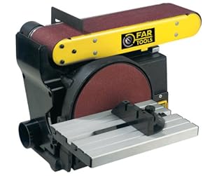

Messagepar Abaddon » 22 Mai 2015 23:03
J'ai ça qui arrive en début de semaine
Le support peux être mis devant la bande ou devant le disque abrasif c'pour ça que j'ai choisi celle-là et aussi parce que chez bricorama c'est des abrutis ils veulent pas vendre une macine en expo et ils savent quand ils vont en recommander … belle bande d'abr...
Avec un jeu de bande 100/180/240/320/400/600
Je vais devoir me faire la main la dessus ^^'
