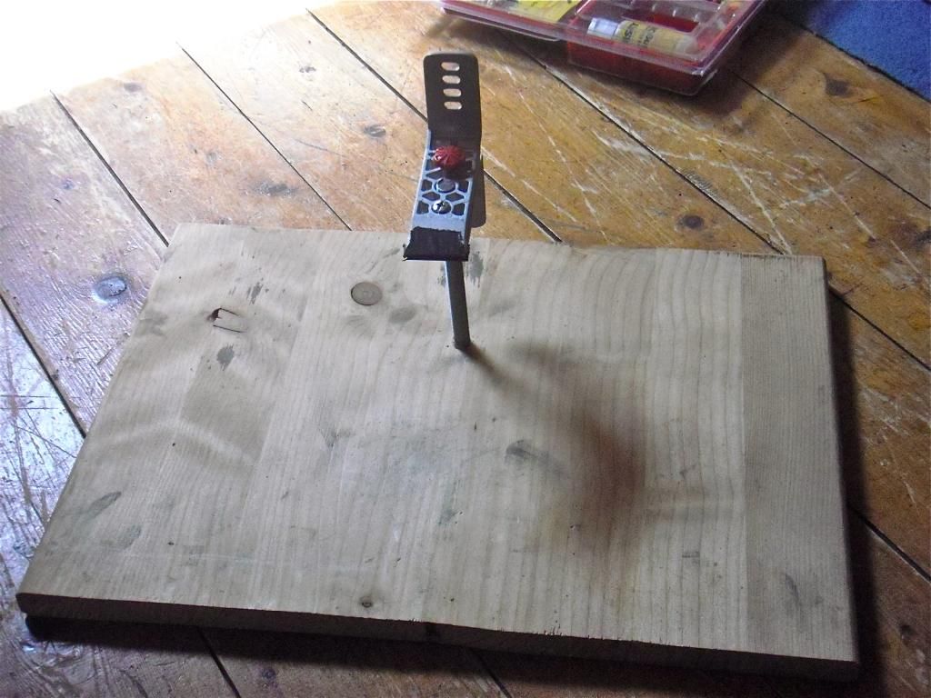

Juste un truc : leur poignée avec la pince que tu visse pour serrer la lame, il vaudrait mieux la fixer sur une planchette : c'est beaucoup plus stable et précis quand on a pas l'habitude, plutôt que le tenir d'une main et affuter de l'autre. Je te mettrais une photo de ma mini installation :wink:

Voila, tout con, j'ai mis un bout de tige filetée de 10, le même diamètre que le pas de vis de la "pince".
Et pas oublier de mettre du scotch au bout de la pince sur les 2 parties, ça évitera de marquer ta lame.
J'avais vu ça sur tontube :chin:
