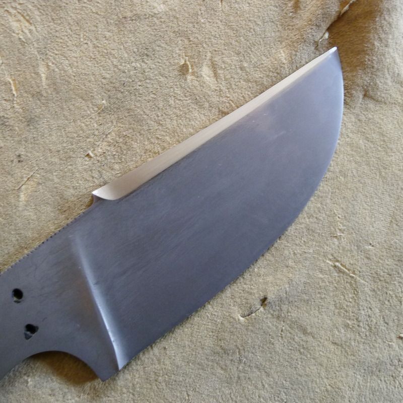

Si tu reprends avec un tiré en long au 400 ça devrait le faire. Par contre les rayures sur l'entablure vont s'accentuer avec le perchlo si tu ne les vires pas.
Pour la révélation de la ligne plusieurs petits bains successifs (de moins en moins longs) avec un coup de laine d'acier 0000 et windex (nettoyant à vitre) et rinçage à l'eau à chaque fois ça le fait bien.
Par contre faut repasser la lame à l'acétone sinon il se pourrait que l'eau qui reste sur la lame après rinçage fasse des traces bizarres quand tu replongeras dans le perchlo.

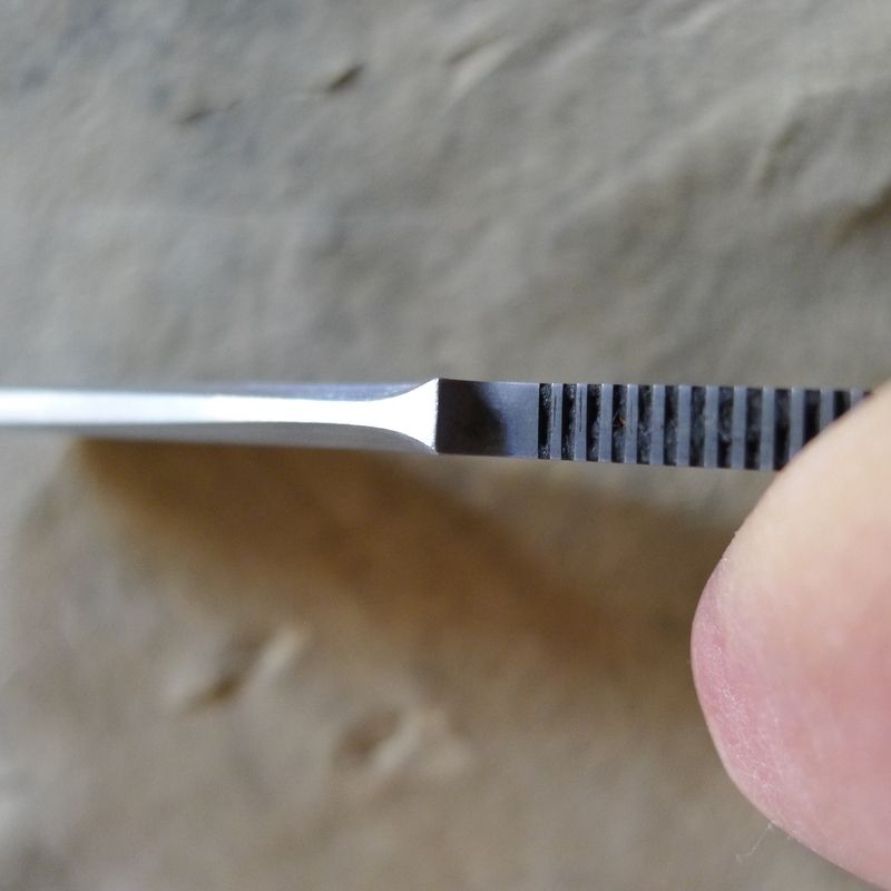

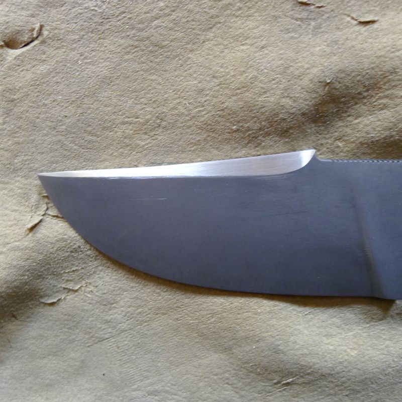

Bon avant de refaire le bazar, je me suis dis "bon allez, contre-tranchant, boum!". Sur une lame à dos plat jusqu'à la pointe ça va bien, ainsi que sur une du drop point. par contre avec le dos légérement recurve c'pas évident. En tout cas je ne suis pas arrivé à avoir le dos de mon contre-tranchant qui part d'épais en s'affinant vers la pointe. La ça part fin puis ça s'épaissit et ça se réaffinne vers la pointe. Mais j'ose pas retoucher plus à ce stade. :lopette: je sais ..
La on voit bien la ligne du dos dos qui s'épaissit :
Ce que vous voyez la n'est pas mon doigt, c'est mon genou. Il faut savoir que le coutal fait dans les 1m50 :capello:

Messagepar marcG » 11 Mai 2015 14:19
faut que tu fasse des efforts sur l'aiguisage...il reste un poil sur la gauche du "genoux"
sinon, j'ai rien a dire sur le couteau....je sais...c'est couillon.. :spamafote:

Messagepar verbalinsurection » 11 Mai 2015 18:10
Bien foutu le contre tranchant !
Et si j'mets mon doigt là ?

Messagepar rahansor » 11 Mai 2015 18:29
si ça peut t'aider sur un cas du même genre, l'émouture du contre tranchant fait une ligne courbe...
viewtopic.php?f=8&t=28805&start=75

Messagepar rahansor » 11 Mai 2015 18:41
'fin si tu veux un contre tranchant qui coupe quoi.… pis la courbe de l'émouture doit dépendre aussi de l'épaisseur initiale du dos.…
