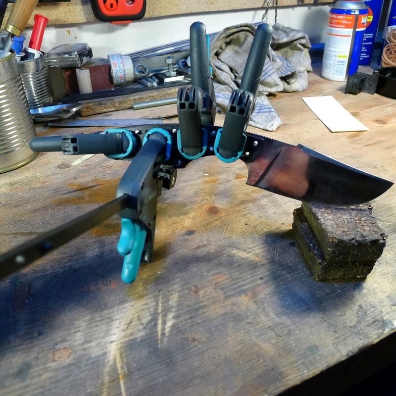

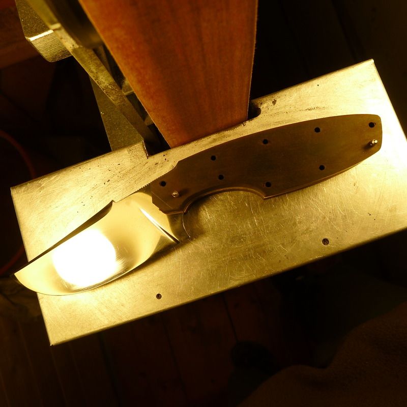

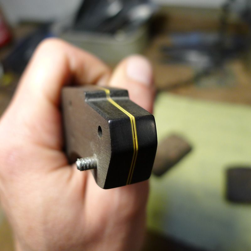

Bon comme je viens d'encoller les plaquettes et que tout c'est bien passé et que j'imagine ne plus trop avoir de chances de foirer le bazar, encore que.. il reste l'aiguisage :roll: , je me permets de poster quelques toffs :
Donc ébène et inter jaune-orange
Petit montage pour le fun
re-profilage des plaquettes pour mettre les cannelures en évidence
Et encollage. Elle est pour toi celle là Carbo :wink: :D
Voilà donc demain midi j'affine légèrement les plaquettes, j'arrondis les arrêtes, je les polis bien, je logotise la lame puis la perchlorise et enfin .. j'aiguise et affile :)

Messagepar rahansor » 24 Mai 2015 12:27
'tain va être chouette çui-ci, j'aime beaucoup sa ligne.……
eh Lebo, dans quoi tu les fais les zintercalaires? ça m'rendrait bien service des fois de pouvoir en mettre pis parfois je trouve ça joli.….c'est juste des feuilles de plastoc genre intercalaires de classeur ou c'est plus spécifique?
Messages: 12292
Re: WIP Premiers pas
Messagepar Lebowski » 24 Mai 2015 12:36
Content qu'il te plaise :chin: Ben les inters c'est du polypropylène, dit polypropène isotactique, de sigle PP (ou PPi) et de formule chimique (-CH2-CH(CH3)-)n, qui est un polymère thermoplastique semi-cristallin polyoléfine résultant de la polymérisation coordinative des monomères propylène [(CH2=CH-CH3)] en présence de catalyseurs, suivant principalement le procédé Ziegler-Natta. ok ?

Messagepar rahansor » 24 Mai 2015 13:12
ouais j'ai tout compris là! :mouarf: et tu trouves ça où toi? parce qu'en tapant polypropylène isotactique sur gogole ben vlà le merdier, plein de trucs un peu comme tu dis au dessus quoi.…..
Messages: 12292
Messagepar Lebowski » 24 Mai 2015 13:16
:mouarf: :mouarf: rptd
Bon moi je les avais commandé chez Brisa avec d'autres trucs mais tu dois pouvoir en trouver peut être chez Mercorne ?

Messagepar Lebowski » 24 Mai 2015 13:20
Lebowski
Big Leeb au ski
Messages: 10592
Inscrit le: 15 Nov 2013 11:05
Messagepar Lebowski » 24 Mai 2015 13:24
En fait les intercalaires que l'on met dans des classeurs, comme tu disais, c'est un peu la même daube non ?
Parce-que si oui, ça reviendrait pas moins cher ?

Messagepar rahansor » 24 Mai 2015 13:30
bé j'me demandais quand même si ça tiendrait bien à la chaleur du ponçage par exemple...pis c'est très fin.…...quoique 0.8mm c'est pas épais...voui dis donc ils ne les donnent pas leurs bouts de plastoc.…...faut que j'regarde si j'ai pas un truc de classeur qui traîne pour essayer.….
Messages: 12292
Messagepar Lebowski » 24 Mai 2015 14:20
Question "chaleur du ponçage", qui , en passant, ferait un bon titre d'une chanson romantico-libidineuse, je n'ai jamais eu de problème, que ce soit au ponçage ou à la frotte.
Messagepar Lebowski » 24 Mai 2015 14:25
Pis ya une vitesse spécifique à la frotte plastique j'imagine. En tout cas à 2400 en frotte sur le back, ça passe. Bon après si tu stagnes à la frotte pendant trop longtemps dessus hein.. :bouhouhou:
