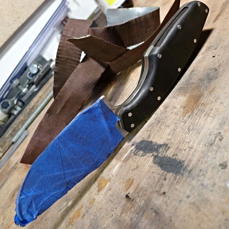

Messagepar Lebowski » 29 Mai 2015 11:25
Pff pris par plein de choses ces temps, je peux enfin reprendre. Je suis en train de poncer pour affiner le manche, cassage d'arêtes etc
J'avais un peu peur qu'autant de rivets fasse too much mais finalement ça me plait bien.
J'y retourne, j'espère pouvoir finir ce manche aujourd'hui @+

Messagepar Ghostdog2807 » 29 Mai 2015 11:56
non c'est sympa les rivet
avec le manche noir et les cannelure ca lui donne un style

Messagepar Lebowski » 29 Mai 2015 14:15

Messagepar verbalinsurection » 29 Mai 2015 20:05
beau taf ! il a une "gueule" ce coupant !

Messagepar rahansor » 29 Mai 2015 20:58
toi aussi tu donnes dans le streap de lame?….. elle est chaudement habillée là, mais on voit les courbes et la ligne de l'ensemble, qui laissent rêveur.…..
