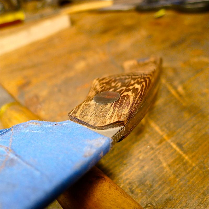

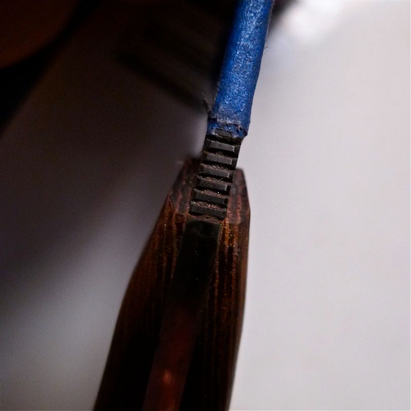

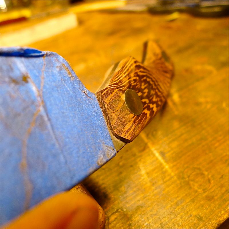

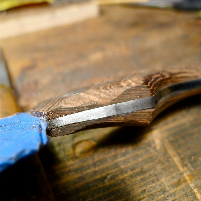

Je pensais laisser comme ça oui mais après l'encollage du manche j'ai du nettoyer la colle qui ressortait sur la lame à l'avant des plaquettes et l'acétone à "éclaircit" la zone nettoyée … donc je vais reperchlo. Maintenant le problème que j'ai c'est que je me suis emballé au backstand et je me retrouve avec des plaquettes trop fines à l'avant. Doit rester 2-3 mm .. J'ai hésité à recommencer puis finalement je vais garder ce couteau pour aller trainer dans les bois, aller aux champis, puis le jour ou ça se fendra à l'avant, je remplacerai les plaquettes. Mais ça fait iéch.

Moqué, j'ai rater un manche en noyer comme ça, on pense à autre chose quelque secondes et c'est la cata, ça rigole pas le bois au backstand.

Foirage total In Direct, please :capello:
Voilà-voilà … en plus ya des jours entre la semelle et le bois, 'fin bref, j'ai vraiment fais que de la m****. Je vais déplaquettiser (..) la lame et en refaire d'autres … un autre jour.

t'as utilisé ton back pour bosser les plaquettes ? parce que ça va méchamment vite avec cette p'tite bête :)
Après c'est pas une foirade totale, loin de là, du moins je ne vois rien qui ne peut pas se rattraper (à part si tes jours avec la plate semelle sont énorme)
bref, je suis sur que si tu te repose un pneu et que tu te penche là dessus, en changeant un peu le design des plaquette tu peux très bien t'en sortir

Pour les jours entre la semelle et le bois, je ne pourrais dire... tout dépend de leur importance. Un nouveau ponçage sur le marbre, peut être.
Après, concernant la forme du manche (là, je ne peux qu'émettre un avis sur photo), on dirait que tu as voulu le creuser au niveau du ventre... Or, cette forme de manche, à mon sens demande de la rondeur au niveau du ventre, un affinement marqué au niveau des flancs, pour revenir s'épaissir légèrement au niveau du talon.
Comme dit Verbal, si tu bosse au back, faut vraiment se méfier, ça va super vite... Moi je m'en sers pour les manches depuis le modèle Orka, mais je ne m'approche jamais aussi près de l'acier que je le vois sur ta dernière photo (et au niveau du geste, c'est comme si la bande "léchait" délicatement le bois) ; le reste, je le réalise à la toile émeri et au papier de verre.

J'avoue qu'en principe je dégrossis d'abord au back et finis à la lime mais la je me suis laissé tenter par la facilité et patapoum.
Dommage elles étaient jolies ces plaquettes. Je réutiliserais ce qu'il reste pour autre chose.
Pour les jours, je sais pas trop ce qu'il s'est passé. Soit j'ai de la M dans les yeux parce-que des jours y en avait pas en sortie de collage, soit peut être que trop gros grain de bande + bains successifs dans l'eau pour refroidir le métal qui ont fragilisé le bois = arrachage de petit bouts.
