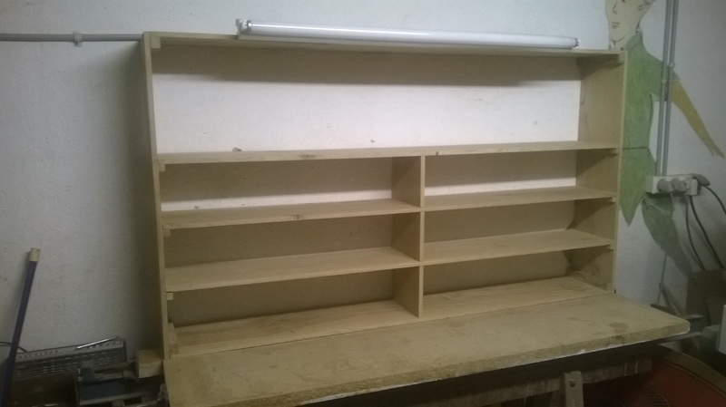

Sinon, j'ai passé du temps à aménager mon établi avec des étagères. J'avais des vieilles planches de chêne de mon père, bruts de sciage et de 4 à 5 mètres de long. Plusieurs heures de sciage, mise en dimension, dégauchissage et rabotage plus tard …
Voici le jeux des N erreurs :
Avant
hebergeur gratuit

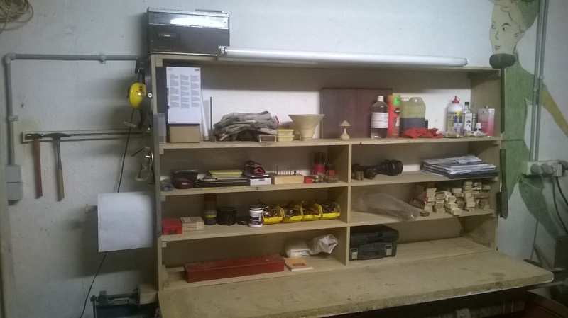

Après garnissage :
hebergement image

Messages: 10341
Re: [WIP] le premier du lapin
Messagepar verbalinsurection » 23 Déc 2014 11:11
Sympa ça ! très pratique et un chouette stock à droite :D
Messagepar freddy1 » 23 Déc 2014 11:28
T’arrives à régler facilement tes stations de radio? :shock:
Messages: 55540
Messagepar lapin » 23 Déc 2014 11:29
Merci … de l'autre côté, j'ai le stock pour les aciers et les bandes.
Faut que je trouve une solution pour protéger de la poussière quand je fais du bois … rideau avec un veux drap ?
J'attends un établi de menuisier à mettre devant.
Messages: 10341
Messagepar verbalinsurection » 23 Déc 2014 12:21
freddy1 a écrit:T’arrives à régler facilement tes stations de radio? :shock:
Toujours branché sur Nostalgy, pas besoin de toucher aux boutons :D
Pour la poussière : j'ai mis des baches plastique, marche bien
Messagepar lapin » 24 Déc 2014 10:59
Très vieille radio datant de mon BEPC en 74 … boutons cassés et pas de FM au sous-sol. Elle est bloquée sur les grandes ondes où y'a pas trop de choix !
Pour la protection, j'ai trouvé un vieux bout de drap qui fait pile poil la bonne dimension. Je l'ai cloué sur le haut et je vais mettre des ficelles à tirer pour le relever, genre rideau.

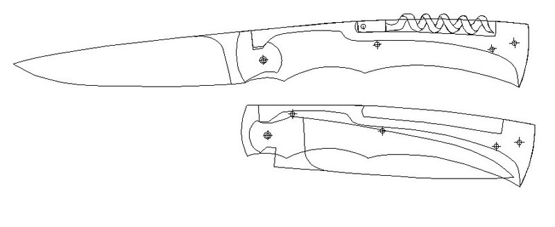

Bon ben j'ai un peu de temps libre : les travaux dans la maison sont finis pour maintenant, le jardin a été préparé pour l'hiver, les feuilles sont ramassés, tout ce qui devait être réparé a été réparé, plus de fuite aux radiateurs, toutes les ampoules passées en LED, l'atelier a été nettoyé, plus de grosses sorties de prévu (enfin presque … mon épouse trouve toujours quelque chose pour me faire sortir !!!) …
J'ai commencé à potasser mon projet de refaire le même couteau mais avec un tire-bouchon … après recherches, dessins, mesures, …
Voici mon projet :
heberger une image
J'espère avoir du temps demain pour essayer de forger le tire-bouchon, histoire de voir si je peux le faire !
… à suivre … j'espère pas dans 4 semaines !
