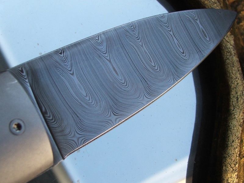

Pour info, lame en damasteel faite chez W. Borger il y a quelques années, et traitée à l'acide à batterie (ne serait-ce pas du sulfurique ? ) :
Et acier multicouche japonais traité il y a quelques semaines . . .
. . . mais je rejoins A.W. dans ses propos, le chlorhydrique est plus " accrocheur ".
Pour les résultats ci-dessus, j'ai dû faire plusieurs traitements successifs dans un bain chauffé, en balayant régulièrement la lame avec une brosse à dents, dans le bain. Et entre chaque traitement: lavage+rinçage, ===>> c'est long :bouhouhou:
J'utilise les 2 acides selon l'acier utilisé et les résultats recherchés. Je suis incapable de dire pourquoi certains aciers "damas" inox réagissent de telle ou telle manière, j'ai simplement fait des tests de manière empirique, et woualou :D
Pour info, le bain acheté chez mon vendeur Damasteel ne fonctionne absolument pas :non: et là non plus, je ne sais pas pourquoi rptd

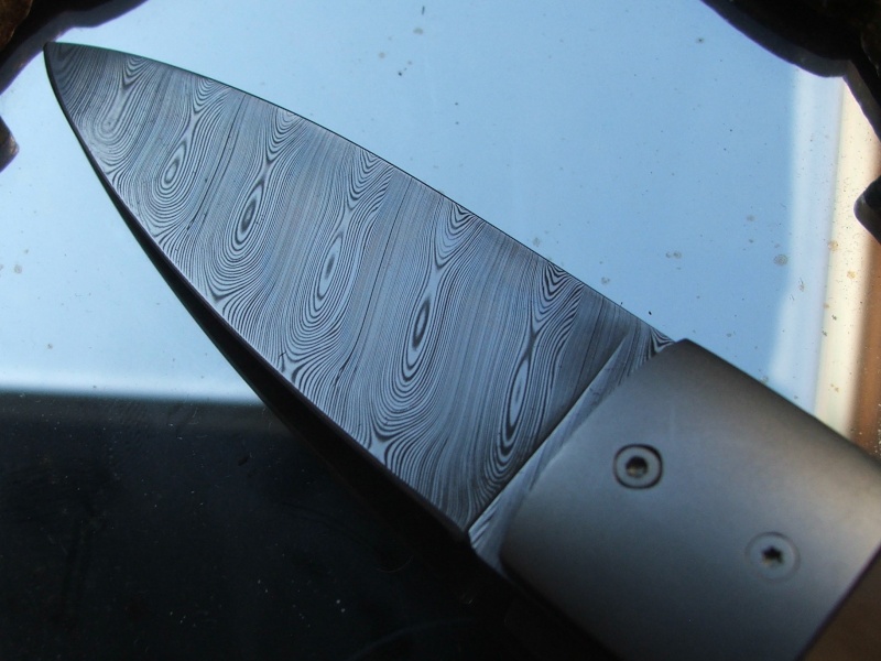

Messagepar Sinclair » 09 Oct 2011 10:08
Bon allez, je ne vais pas trop pester, le résultat est pas si mal finalement... et à la lumière du jour... :pasmal:
Par contre, la lame schmoute toujours autant :shock:
