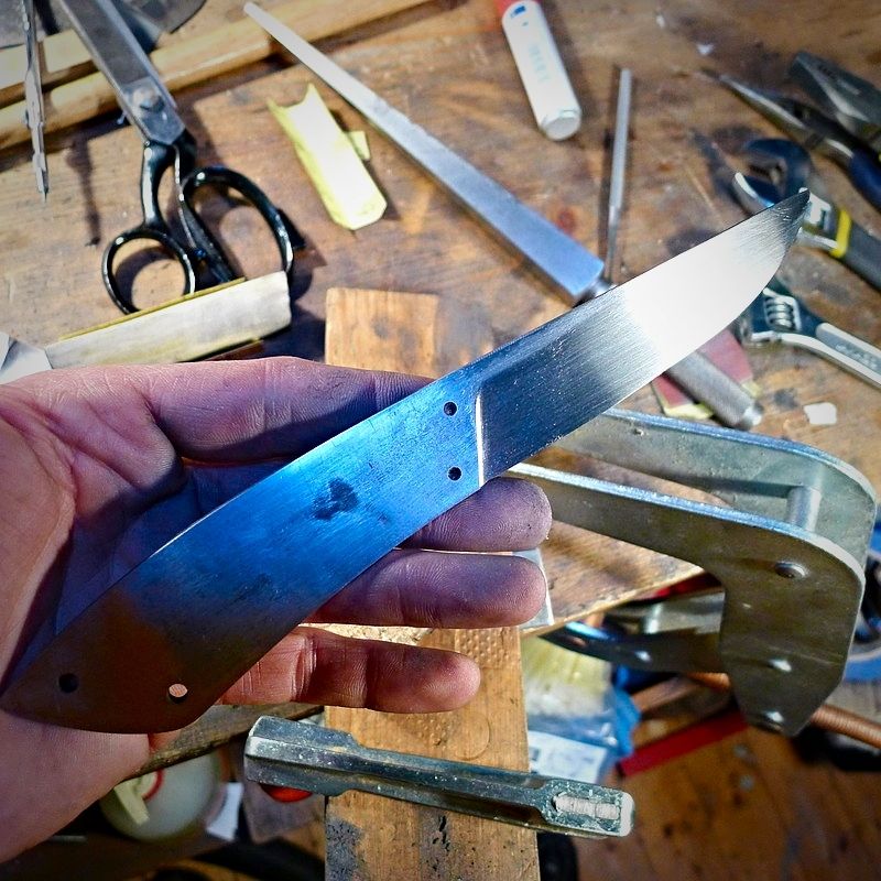

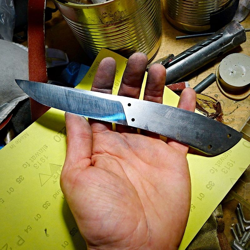

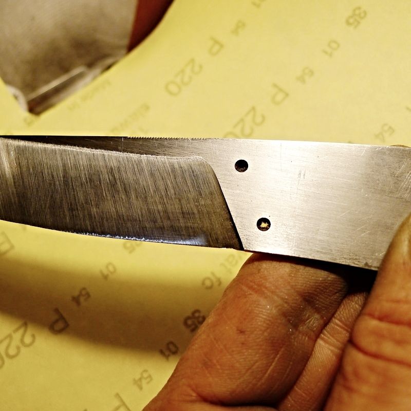

Sinon j'ai un peu bossé sur celle-ci toujours, le manche de celui d'avant étant toujours en encollage.
La je fait une reprise de départ d'émouture
ça va mieux
Pourquoi ? parceque j'ai fais la connerie, au départ, de ne pas aligner mon départ d'émouture sur les rivets de devant (emporté par la fougue, toussa ..). donc j'avais un départ perpendiculaire et pas en harmonie avec l'alignement des rivets, faut le faire quand même …
Bref :) j'ai réaligné l'émouture et maintenant c'est soit :
1- Je fais venir l'avant des plaquettes à fleur du départ d'entablure, dans ce cas je me retrouve avec seulement 5mm de matière entre les rivets et l'avant des plaquettes, ce qui me semble un peu court ..
2- Je reperce en arrière et je viens couvrir les trous des rivets actuels avec les plaquettes, mais c'est trempé et j'ai pas les forêts qu'il faut la.
D'ou le besoin de votre avis. Si je prends l'option 1, ce que j'aimerais assez déjà rien que pour voir la tronche que cela lui ferait, à ce moment la je ferais mieux de mettre un composite ? le bois me semblant intolérant sur aussi peu de marge (fente si le bois bouge un peu, ou si le coutal tombe par ex) non ?

Messagepar Maria » 26 Avr 2016 20:04
Option 2 … à ras, ça va faire moche; en retrait, aussi, et en plus, c'est risqué pour les plaquettes. : avis de fille :

Messagepar verbalinsurection » 26 Avr 2016 20:14
oui à ras ça risque de pas être jojo :(
pour le perçage : t'as de bonne dents ?

Messagepar Lebowski » 26 Avr 2016 20:55
Ok merci pour vos avis effectivement je vais donc attendre d'avoir de bons forêts :chin:

Messagepar rahansor » 26 Avr 2016 20:59
bé quitte à repercer tu peux repercer un peu plus loin du départ d'émouture....ce sera moins craignos pour les plaquettes.….un peu plus pour les forêts...

Messagepar Lebowski » 26 Avr 2016 21:02
Mais c'est l'idée mon vieux nain, c'est l'idée :D
Vais essayer de m'en choper demain des forêts.

Messagepar G-M » 26 Avr 2016 22:18
C'est quoi comme fer déjà? Ça se recuit fastoche?
Sinon tu embale la lame dans du sopalin mouillé et tu recuis la plate semelle?

Messagepar Lebowski » 26 Avr 2016 22:51
Xc 75. Oui ça m'a pas l'air très compliqué. Surtout que j'aurais pas le temps pour les forêts demain. Vais voir ça dés jeudi. :chin:

Messagepar nwar » 26 Avr 2016 22:58
garde le sopalin pour les films de pétanque. Tu mets ta lame dans la flotte (pas trop sinon ça pompe toute la chaleur) genre une petite bouteille coupée, et tu fais un recuit sélectif au chalumeau. J'ai déjà fait, c'est un peu long a monter en température mais ça marche.

Messagepar G-M » 27 Avr 2016 06:49
Oui la patate c'est bien mais ça schlingue quand ça brûle
Pis le cousin d'Amérique à raison, dans la flotte t'est carrément peinard.
