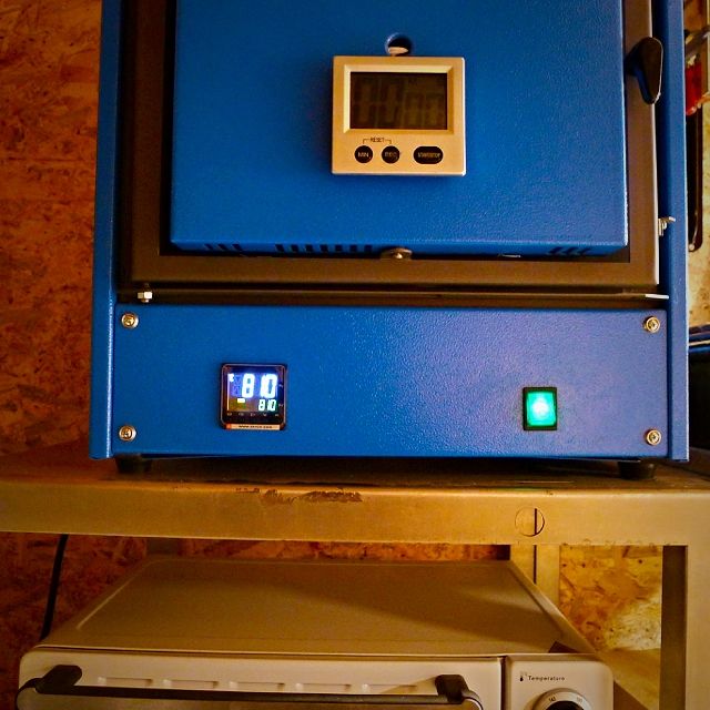

cardoso5fr a écrit:Comme le rappelait Jérome (torpen) les fours qu'il utilise dans l'industrie, sont calibrés tous les mois sur 5 points différents ;). Alors nos petits four de trempe avec nos petites sondes K, aussi précise que l'on tente de les rendre:). Il faut tester par rapport à son équipement et valider ses process :).
mais ça veut pas dire de toute façon que c'est plus précis non plus.… les four indus, ce sont des lignes d traitement sur plusieurs mètre de long. Ça permet surtout d'avoir plusieurs zones de chauffes (préchauffe, paliers, etc) ou une T° homogène sur toute une longueur.
Nos fours de part leur compacité sont plus précis en t° , même avec qu'un thermocouple, que la plupart des four indus qui tourne à +/- 5 ou 10°.
sinon, pour tes éprouvettes Lebo, ton 90mcv8, si tu le trempe plus haut en t°, tu auras de forte chance d'avoir plus d'austénite résiduelle (exemple 10% d'AR à 800°, 15% d'AR à 810° etc). plus tu monte haut, plus tu dissous des éléments d'alliages et à trempe identique le taux d'AR augmente avec la t° de trempe. Si tu a plus d'austénite résiduelle, la dureté baisse.
Elle à aussi une influence sur la fatigue du matériaux et tu peux te retrouver avec des phénomènes particuliers : En appliquant des chocs, tu transformes l'austénite en une autre structure (martensite; bainite) ce qui engendre des contrainte de compression en sous couche qui s'oppose au effort que tu lui applique par la suite.
l'acier est plus résilient, plus ductile (se plie plus facilement) donc il est capable d'absorber des chocs plus violent. par contre moins de dureté et de résistance élastique.
voilà voilà :mouarf:

Messagepar Lebowski » 08 Mar 2017 18:30
Carbo a écrit:J'te trouve bien optimiste. Moi j'dis qu'y va foirer tout à la fin, tu sais, le coup de back en trop !!! :mouarf:
G-M a écrit:Hihi.
Je voulais mettre une photo d'une gaufrette déprimante du tampographe:"Ça va mal se passer" :mouarf:
marcG a écrit:Moi je dis, Lebowski, vas y, fonce ! On sais jamais, sur un malentendu, ça peux marcher !
(ps:c' est bien d'en avoir prévu 2 ça double tes chances d'en finir un :mouarf:)
Ça roule J_C !
Le pire c'est que je me suis fais la même reflexion :mouarf:
NicolasW a écrit:mais ça veut pas dire de toute façon que c'est plus précis non plus.… les four indus, ce sont des lignes d traitement sur plusieurs mètre de long. Ça permet surtout d'avoir plusieurs zones de chauffes (préchauffe, paliers, etc) ou une T° homogène sur toute une longueur.
J'ai compris tout ce que t'as dis :shock: super explication, merci Nico !!

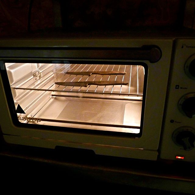

Messagepar Lebowski » 09 Mar 2017 21:47
La suite de cette aventure :
Parées à être enfournées
Gogogogogo !!
Et après tout ce stress, un peu de détente
Demain reprise d'émouture, etc, etc.. :) :chin:

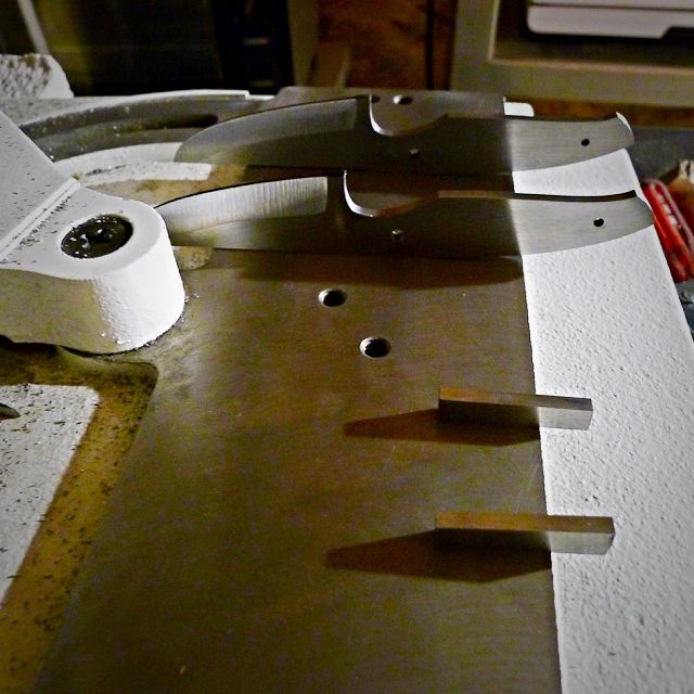

Messagepar verbalinsurection » 10 Mar 2017 01:01
yeah, aux fourneaux :
tu as posé sur quoi tes couteau à la première photo ?
