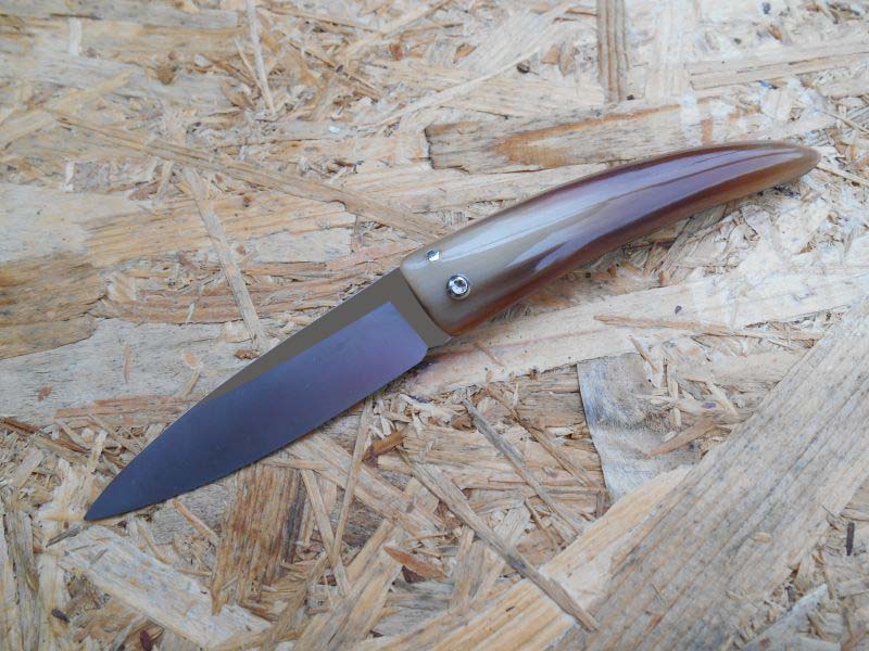

awé tu crois que ce serait mieux Seb ?
toutes les feuilles de sauges ou pointe au centre que j'ai tu vois pas le haut de l'émouture justement :?:
en plus monter l'émouture jusqu'en haut sans affiner le dessus de la lame c'est pas simple mais c'est un bon exercice :D
les deux lames suivantes sont déja faites avec l'émouture jusqu'en haut je verrai avec les prochaines
pour les vis avec tête fraisée c'est pire ça fait un plat sur un manche arrondi faut que je me trouve un truc pour creuser le logement de la vis

Messagepar Ghostdog2807 » 12 Juin 2015 11:07
je prend les meme vis que toit, je fraise a 5.5 dans mon trou d'axe de 4 et ca permet de faire affleurer la vis plutot que depasser

Messagepar seblepanda » 12 Juin 2015 11:17
senpereko.labanak a écrit:awé tu crois que ce serait mieux Seb ?
en fait je disait plutôt NE PAS remonter l'émouture jusqu'en haut, de laisser du gras en haut

Messagepar senpereko.labanak » 12 Juin 2015 12:42
Ghostdog2807 a écrit:je prend les meme vis que toit, je fraise a 5.5 dans mon trou d'axe de 4 et ca permet de faire affleurer la vis plutot que depasser
et elle ressemble à quoi cette fraise ?
`@ Seb wé j'avais compris et sut une pointe en haut ou une lame yatagan c'est top mais sur une feuille de sauge j'ai jamais vu et au fur à mesure que je remonte l'émouture je suis pas sur que ça fasse si joli
et aussi je suis pas forcément aussi rectiligne :roll:

Messagepar juanin » 12 Juin 2015 16:23
senpereko.labanak a écrit:...pour les vis avec tête fraisée c'est pire ça fait un plat sur un manche arrondi faut que je me trouve un truc pour creuser le logement de la vis
Sur des plaquettes que j'ai refaites pour un vieux couteau, j'avais utilisé ce petit truc qui ne coute rien et qui ne fonctionne pas mal:
Comment centrer les mèches pour forer les logements des têtes de rivet
http://fabriquersoncout.11vm-serv.net/truc_astuce.htm

Messagepar senpereko.labanak » 12 Juin 2015 16:50
juanin a écrit: Sur des plaquettes que j'ai refaites pour un vieux couteau, j'avais utilisé ce petit truc qui ne coute rien et qui ne fonctionne pas mal:
ah merci :D ça va m'aider déja j'aurai pas pensé à faire dans ce sens là j'aurai percé à 4 et agrandi après et je me serai surement fait avoir :roll:

Messagepar senpereko.labanak » 12 Juin 2015 17:38
couteau du jour
comme dirait Nwar le vendredier c'est cerisier 8)
donc manche en cerisier d'Itxassou un village Basque réputé pour ses cerises
lame xc75 de 9,5 cm
33 grammes pour un couteau de 20 cm

Messagepar Abaddon » 12 Juin 2015 17:54
pas de rondelle sur celui-ci ? :)
joli galbe :)

Messagepar you » 12 Juin 2015 21:46
Il me fait un peu penser au Cachalot, de Farol (coutelier à La Rochelle).
J'aime bien.

Re: j'ai joué au perchlo et j'aime ça
Messagepar ETPhonehome » 12 Juin 2015 22:09
you a écrit:Il me fait un peu penser au Cachalot, de Farol (coutelier à La Rochelle).
J'aime bien.
Pareil!

Messagepar senpereko.labanak » 13 Juin 2015 12:33
oui je viens de regarder il ressemble un peu au Farol c'est involontaire
Bon ça va c'est pas un couteau moche le Cachalot :D
