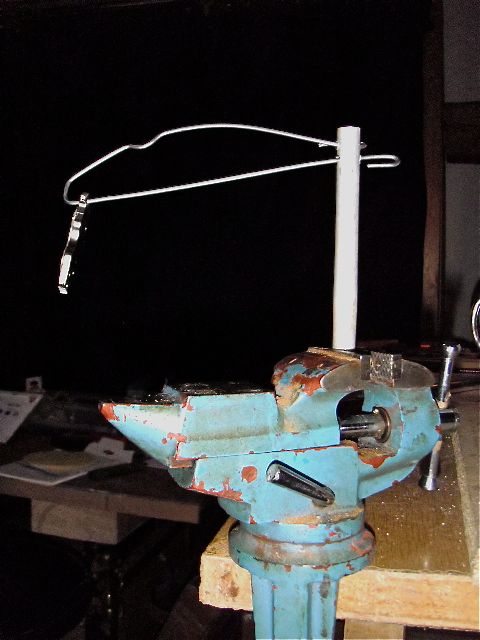

Messagepar Lebowski » 22 Juin 2014 11:40
POur l'aimant, j'ai fais comme nwar : il suffit juste d'un petit aimant que tu fixes au bout d'une tige rigide, moi j'ai procèdé avec les premiers trucs qui me passaient sous la main, ça fonctionne bien:
Bon comme tu le vois, j'ai pris un aimant de disque dur :lol: mais j'ai chopé le coup : dés qu'il me semble que la couleur est bonne, je sors la lame du four et la place sous mon aimant et dés que le bout d'aimant colle à la lame je la remet dans le four pendant quelques minutes, je compte 1 mn par mm d'acier (thx GM) et hop à la trempe.
