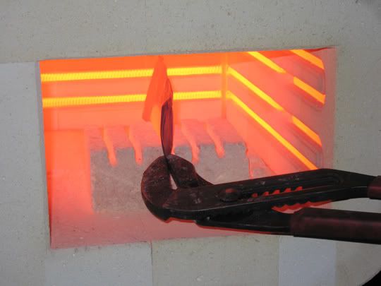

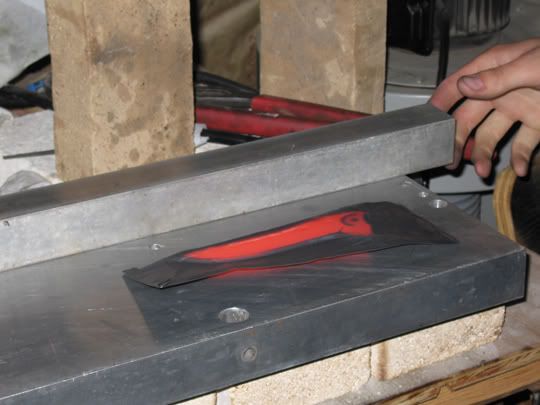

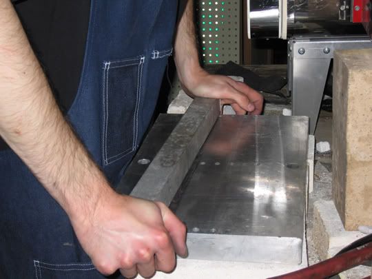

Messagepar oufti » 21 Sep 2008 12:26
Euh non, je viens encore de regarder sur les forums techniques que j'ai l'habitude de fréquenter et personne n'utilise de cuivre, Aluminium pour tous le monde...
Voila comment Gerry McGinnis fait:

question de dummy: avec la trempe a l'huile, toute la lame est trempée uniformement (sauf si tu decides de mettre qu'une partie dans l'huile, le dos ou le tranchant :) )
avec cette technique de la "plaque d'acier", si tu as commencé à former le tranchant au back, il ne touchera pas la plaque d'acier, non?
La conductivité de ta lame est suffisante pour tremper le tranchant? :?:

freddy1 a écrit:question de dummy: avec la trempe a l'huile, toute la lame est trempée uniformement (sauf si tu decides de mettre qu'une partie dans l'huile, le dos ou le tranchant :) )
Le tranchant est tellement fin qu'il se refroidit très bien tout seul et se trempe dès que tu le sort du four et même si ce n'était pas le cas, oui, la conductivité thermique du métal fait que le tranchant ne saurait pas rester chaud si le reste refroidi.

Le but de la papillote est de protéger la lame de l'oxygène pendant la chauffe, certains mettent un petit bout de bois qui va bruler assez tôt et consommer tout l'oxygène de la papillote avant que la lame ne puisse s'oxyder, perso j'ai essayer et je n'ai pas vu grande différence.
Sinon, le panard ultime c'est un four sous atmosphère inerte...
