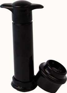

Théo a écrit:Salut à tous,
Je pense que cette technique a déjà été évoquée, mais en outil bricolé à la va-vite j'ai ça :
Une bouteille de jus de fruit, un bouchon percé pour l'utilisation ( et un non percé pour éviter l'évaporation quand je le range :lol: ) et un joint en caoutchouc pour l'étanchéité. On place une pompe à vide qui sert normalement à un peu mieux conserver le pinard, on plonge le manche dans son mélange préféré, ici térébenthine/huile de lin.
On pompe on pompe comme un Shadok... là le bois se vide de son air et ça mousse, et hop le bois et imprégné ! Reste à faire sécher et réaliser sa finition fétiche ;)
J'ai fait deux trois tests sur des bois un peu denses, des pièces plus larges que d'autres, à chaque fois le bois est imprégné à coeur en une nuit. Il y a juste une fois où j'avais poli le manche avant de le tremper et je pense que la pâte à polir a du former une pellicule empêchant le liquide de bien pénétrer partout.
Ca vaut pas une bonne pompe pour stabiliser mais ça évite des bains de plusieurs jours que je trouve parfois interminablement longs :yet
Génial, le joint en caoutchouc, et comment, tu ne fixe pas la pompe sur le couvercle du coup?

Méléagant a écrit: Génial, le joint en caoutchouc, et comment, tu ne fixe pas la pompe sur le couvercle du coup?
super super super thup
Et bien la pompe est foutue comme ça :
Donc l'embout se fixe sur le couvercle mais pas la pompe ;) Mais au bout d'un moment ça se décolle tout seul, une fois que l'air est sorti du bois c'est plus si vide que ça :lol:
nwar a écrit: j'utilise le même principe mais avec un moteur de frigo pour faire le vide. ça évite de pomper.…
Et ça doit être bien plus efficace ! M'enfin bon c'est encore un truc de feignasse :P
Si ta pompe est assez puissante, tu arrives à faire “bouillir” ton liquide à l’air ambiant, c’est rigolo. :D
