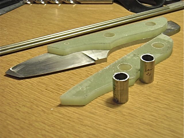

Lebowski a écrit:On y travaille !
Juste pour l'anecdote : je trace sur ma première plaquette le contour, je découpe, mets en forme etc., je prends l'autre plaquette pour reporter le contour de celle que je viens de faire et … elle est plus courte de 0,4 mm … j'avais même pas vérifié j'étais sur qu'elles étaient de la même longueur, comme le sont toutes les autres, 'fin bref. Du coup la je me prends la tête à rectifier le tir … :D
Si tu as une différence de 0,4 mm, en deux passages de lime c'est torché… ce serait pas 4 mm plutôt ?

Oui 4 mm en effet, je voulais voir si vous suiviez :sifflote:

Un peu de romantisme :
Et retour à la réalité :

Je suis en train de creuser la courbe côté pointe, pour mieux voir la fin de l'entablure, une fois que tout joue côté symétrie, je colle puis je désépaissis l'histoire.
Avant de coller j'hésites à tenter de faire un guillochage plutôt minimaliste, je cherche des motifs simples et à angles droits, enfin pas des fleurs quoi, plutôt un truc genre inspiration nippone. (Ça guilloche en fait au pays du soleil lovant ???)
Par contre ce qui est sur, c'est que cette fois je tente le perchlo, pour voir. Une lame mate avec le micarta jade ça doit être sympa.
G-M m'a aimablement dressé une liste de conseils concernant la manipulation de cette chose (Encore merci gm thup )
D'ailleurs je la publierais ici au moment opportun, dés fois que quelqu'un voudrait essayer 8)
