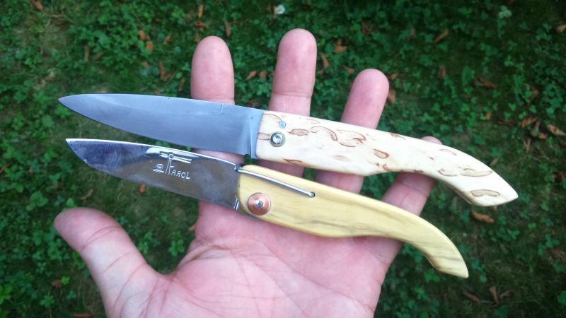

Messagepar senpereko.labanak » 06 Juil 2015 19:28
déja revenu de vacances :bouhouhou:
@ littllecity je risque pas de te donner tort :chin:
j'ai encore deux lames que j'ai percées à 4 mm je percerai les suivantes à 3 et je vais tenter le rivet :D
bref rentré de vacances samedi donc j'ai fait un couteau dimanche ça devait manquer aux voisins le bruit du back au balcon :yet
un K en bouleau madré
lame xc75 montage deux clous à vis bombées mais ça choque que sur les photos
euh quoi d'autre ? un peu plus de 20 cm pour 37 grammes

Messagepar Rouge » 06 Juil 2015 20:01
Farol va finir par te tomber dessus...
Messages: 39910
Re: j'ai joué au perchlo et j'aime ça
Messagepar senpereko.labanak » 06 Juil 2015 20:22
j'ai un farol et c'est quand même différent
c(est sur on a tous les deux un gros devant et un cul qui retombe ….
Mais lui ça ressemble quand même plus à un pont
ça ressemble de loin mais sans intention de ressembler
Messagepar senpereko.labanak » 06 Juil 2015 20:41
pour moi l'arrière est pas du tout foutu pareil
l'arrière du Farrol est plus arrondi plus fin et finit à plat le mien reste gros au cul et finit en biseau
et la prise en mais n'est pas la même disons cousins pas si proches je veux surtout pas faire un cul fin comme le farrol (même si j aime bien puisque je l'ai acheté :D )
en tout cas aucune intention de copier
le dessin de départ c'est un yatagan Basque dont j'ai fait le contour au marqueur et j'ai gardé la trace du marqueur pour en faire un gros couteau puis j'ai aminci pour les deux doigts de l'arrière pour avoir un cul de couteau à peu près semblable au cul du Yatagan Basque :D
Messagepar Lebowski » 06 Juil 2015 20:50
Et la forme de lame n'est pas la même non plus. C'est inspiré .. et je trouve sympa

Messagepar senpereko.labanak » 06 Juil 2015 22:08
Lebowski a écrit:Et la forme de lame n'est pas la même non plus. C'est inspiré .. et je trouve sympa
Bé non leb je viens de t expliquer l inspiration du K
Ça vient du yatagan Basque grossi :wink:
Après chaque dessin de couteau ressemble à un couteau déjà fait mais pas forcément inspiré
