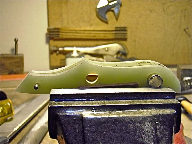

Messagepar Lebowski » 18 Juil 2014 13:40
Ma première plaquette étant finie, du moins le détourage précis (pas encore ponçé), elle me sert de modèle pour l'autre, je n'ai plus qu'à attaquer à la lime en suivant le pourtour jusqu'à un ajustage parfait, puis je ponce bien le tout vu que je n'y aurais plus accès quand ce sera collé.

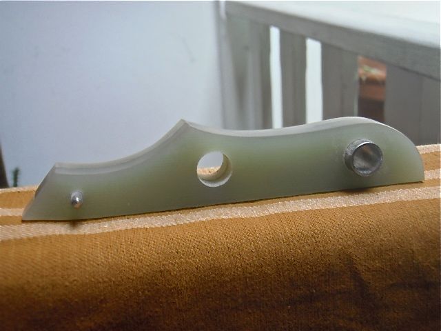

Messagepar Lebowski » 18 Juil 2014 16:37
ouf ajusté et ponçé :

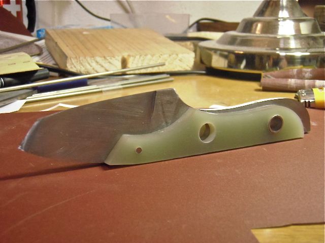

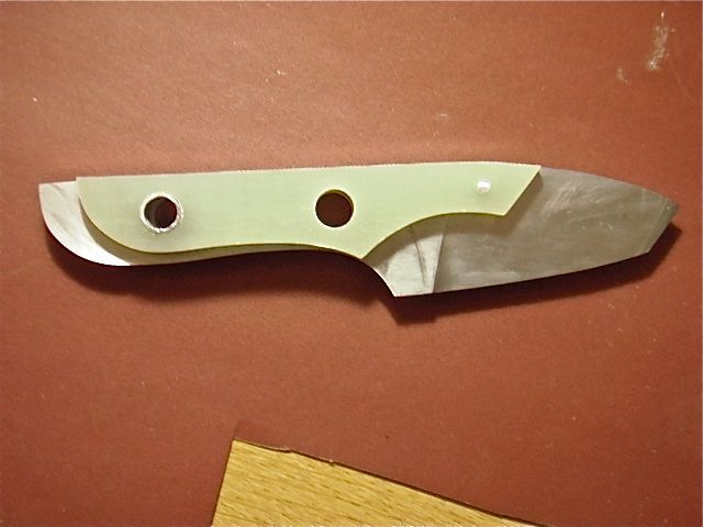

Messagepar Lebowski » 18 Juil 2014 17:22
Petit habillage, pour voir :
J'ai arrondi l'arrière pour suivre la ligne de la plaquette
N'hésitez pas à donner votre avis, j'imagine que certains trouvent bizarre le fait qu'à partir du milieu, la semelle apparait crescendo,
m'enfin je crois que la chose prendra sens quand tout sera nickel, plaquettes amincies et bien poncées et tout, bref fini quoi.
On verra :bouhouhou:

Messagepar Rootard » 18 Juil 2014 17:30
Lebowski a écrit:N'hésitez pas à donner votre avis, j'imagine que certains trouvent bizarre le fait qu'à partir du milieu, la semelle apparait crescendo,
Perso je trouve l'idée sympathique, ça me plaît bien cette forme arrière sur la plate semelle. thup
Je suis plus mitigé, non pas esthétiquement mais pour le côté pratique à l'utilisation, sur l'intrusion des plaquettes sur la lame (à l'avant du couteau donc).
J'espère que tu as prévu de diminuer l'épaisseur des plaquettes à ce niveau au maximum pour alléger la ligne. Comme si les plaquettes fondaient en épaisseur en s'approchant de la pointe du couteau.
La question que j'ai c'est quand tu vas couper quelque chose (disons par exemple une côte de boeuf bien bleue, croutée et caramélisée à l'extérieur, chaude et bien tendre à l'intérieur... Ok j'arrête :bave: ) la matière coupée ne va pas pouvoir glisser le long de la lame pour que ton couteau passe à travers ce que tu coupes. Du coup tu risques de te retrouver avec comme longueur utile de lame uniquement la partie entre la pointe du couteau et la pointe de la plaquette... A voir...
Mais bonne idée encore une fois, originale et plaisante pour moi.

Messagepar Lebowski » 18 Juil 2014 17:54
Bon je vais te dire franchement, pour ce qui est du côté pratique, sur ce couteau, je fais l'école buissonnière … :)
Mais oui j'avais prévu d'amincir en fondu à l'avant, comme tu dis.
C'est plus un petit plaisir superflu de le faire, vraiment du pur plaisir, sans contraintes (le minimum tout de même pour que ça tienne la route), sans cahier des charges précis, à part avoir une drôle de gueule qui va je l'espère susciter quelque réaction, bonne ou mauvaise :mouarf: .
C'est mon côté farceur …
Mais faut aussi... qu'il me plaise. En 2d sur schémas c'est bien joli alors je tente de le reproduire, on verra bien, Inch'Allah 8)

Messagepar verbalinsurection » 18 Juil 2014 17:57
Ca prend forme, et ça me plait bien.
Le fait que la semelle apparaisse à partir du milieu tout en douceur est effectivement "bizarre" mais ça rendra bien une fois les plaquettes aminci et arrondit

Messagepar Alexdeden » 18 Juil 2014 19:02
C'est sûr qu'avec des plaquettes qui d'un côté débordent sur 1/4 de la lame et de l'autre ne couvrent pas tout le manche tu t'es lancé dans une forme délibérément zarbi. Mais c'est justement l'intérêt. C'est toi qui le fait, cela ne te coûte que les matériaux et ton temps. Le résultat (pour le moment on ne peut rien dire) sera peut-être génialissime ou totalement foireux, tu le sentiras toi-même. L'important c'est bien sûr que tu arrives à réaliser ce que tu as dans la tête.
Arrondis bien au niveau du manche autant les plaquettes que la semelle pour que la prise en main soit confortable. Et soigne les finitions, comme ça, même si cela s'avère absolument inutilisable tu auras au final un bel objet (un coupe-papier ou au pire un presse-papier...).
