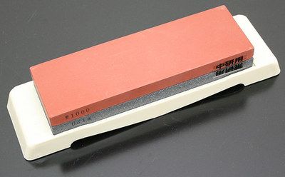

J'ai vu ça :
KC651 - Pierre à affûter Japonaise KANETSUNE
37.90 €
Pierre 2 grains : brut (120) et médium (1000)
Dimensions: 170 x 53 x 25 mm

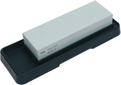

Et ça :
Pierre à eau sur socle avec bac de réception pour l'eau
Bleue: très gros grain (400)
Gris: gros grain (1000)
Dimensions: 252 x 94 x 50 mm
