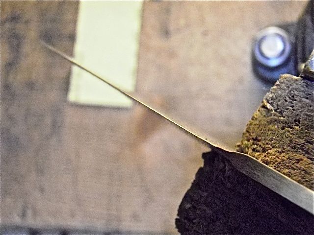

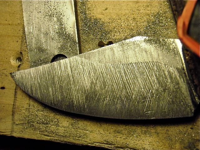

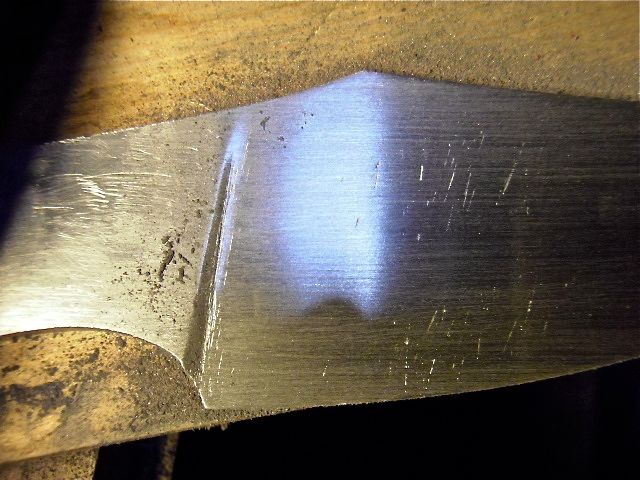

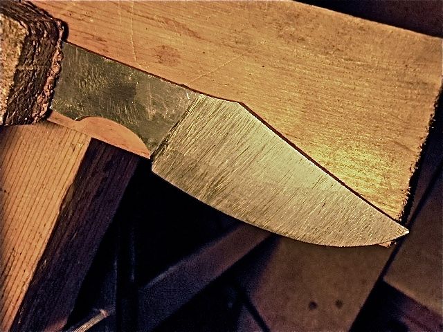

Messagepar Lebowski » 25 Sep 2014 16:40
Donc j'ai repris l'émouture et ai opté pour une plate finalement.
Alors on remonte tout ça :
Hop !
Maudite entablure :x
Je ramène le fil à 0,2
Une fois que c'est fait, poncer le pourtour :
Poncé au grain 240 et paré pour la trempe !

Messagepar verbalinsurection » 25 Sep 2014 17:42
Bien l'émouture !
Avec cette forme de couteau je le verrai bien aussi en "naked", avec la plate semelle évidée (enfin pas complétement)

Wouaw. 0.2 avant trempe :ouille:
Messages: 24761
Re: WIP Premiers pas
Messagepar nwar » 25 Sep 2014 18:40
ouai... il est joueur le garçon ! :)
nwar
levreau
Messages: 5785
Inscrit le: 31 Aoû 2013 12:02
Localisation: Hell's Ass
Messagepar Lebowski » 25 Sep 2014 18:49
0,2 et demi en fait, pour être précis :capello:
Oui c'est la première fois que je descends aussi bas. Mais comme la vous me foutez un peu les boules :bouhouhou: , je vais le poncer pour remonter à 0,3 :chin:
Lebowski
Big Leeb au ski
Messages: 10592
Inscrit le: 15 Nov 2013 11:05
Messagepar nwar » 25 Sep 2014 18:52
0,5 / 0,6 c'est un minimum a mon avis... en dessous tu risque gros : tapure, déformation, décarburation.… surtout que tu trempe a la flame donc ni très homogène ni très précis.…
Moi je trempe à 0,8.
nwar
levreau
Messages: 5785
Messagepar Lebowski » 25 Sep 2014 19:00
Diable … bon ma lame fait 3mm d'épais hein. je vais voir ce que ça donne à 0,4 déjà, je l'ai fais sur le précédent (bon ok l'émouture n'avait rien à voir …) et je n'ai pas eu de problème.
Bon ben au boulot, merci :wink:

A la flamme tu risque moins de décarburer a ce qu'on dit. Ne trempe pas trop chaud, et serre les fesses. Ca va aller.
Tu risque surtout un joli voile le long du tranchant. Pas grave. Ça te fera la mitre :o

0,4 + serrage de fesses et on va voir ce que ça donne.
On verra ça demain, merci pour vos avis et conseils les gars :D
