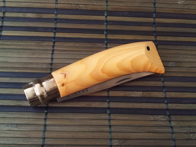

Messagepar Lipsum » 07 Mai 2013 23:16
Un coup de pelleteuse pour ce thread...
Voilà je viens d'acquérir ce magnifique Opionoff, manche en If :
Là le bois est juste ciré et donc couleur naturelle.
Je voudrais faire ressortir les veinures du bois, les contraster en fait et obtenir un rendu similaire à ce manche de Plazen (if également) celui du milieu sur cette photo que je pique à Ninu...
Je crois me souvenir qu'Eric traite ses bois à l'huile de lin. Est-ce suffisant pour arriver à ce résultat ou y a-t-il là une teinture en plus ?
L'huile de tung foncerait-elle le bois encore plus que l'huile de lin ?
Alias si tu passes par là…
Merci pour vos conseils !

Re: traitement manche bois à l'huile de lin
Messagepar aliaswonder » 07 Mai 2013 23:57
L'huile de tung va le dorer un peu plus, comme l'huile de lin sur le Plazen. Je dirais que si tu veux un rendu à la Plazen, autant faire comme lui, huile de lin + térébenthine. Le soleil ne manque pas par chez toi :wink:

Messagepar Lipsum » 08 Mai 2013 00:02
Merci Alias ! Ça c'est de la réponse rapide ! thup
Je ferai donc ça. C'est la chaleur ou les UV qu'il recherche en mettant le couteau au soleil ? Parce que pour l'hiver il parle de son poêle à bois...
