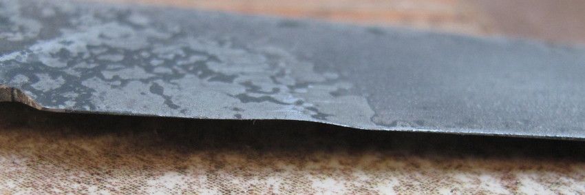

Le défaut sur la lame du pliant:
C'est celle que j'ai passé des heures à faire briller. :?
Pas grave, je vais faire des expériences avec. :D
Je vais tenter de la rechauffer, redresser et retremper.

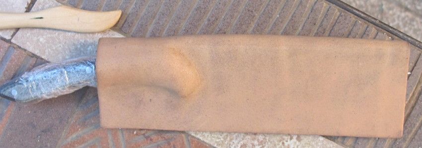

Il faut normaliser avant de retremper ?
Ou je peut chauffer, rectifier, rechauffer et essayer de tremper à nouveau directement.
Si je n'arrive pas à rectifier, ce sera mon cobaye pour m'entraîner à tremper, normaliser voir forger. :yet

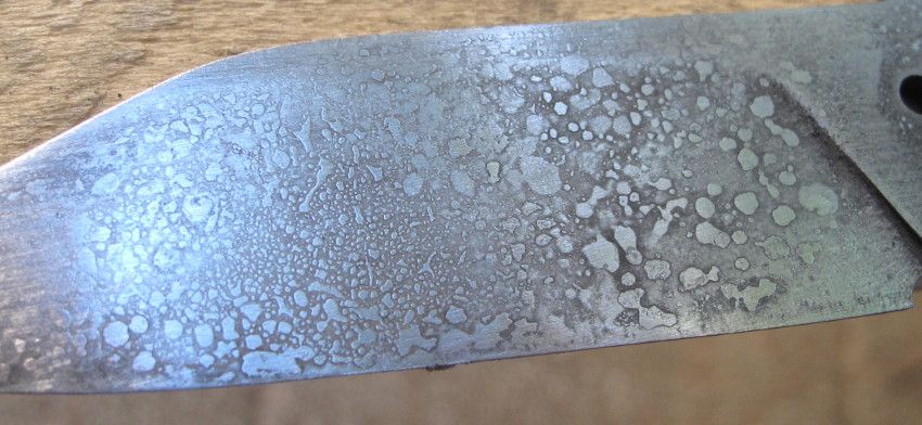

J'ai gratté un peut la deuxième.
La première couche noire. Calamine, j'imagine est partit très vite.
C'est maintenant très dur et le papier 120 a du mal à mordre.
J'entend et je sent clairement clairement une différence entre le manche qui n'a pas été en contact avec l'huile et la lame.
A moins d'y passer des jours, je ne pense pas que j'aurai l'espèce de cicatrice à droite de la première photo.
Même si il n'est pas parfait, ce sera le premier couteau sur lequel j'aurai absolument tout fait sauf l'acier. :spc:

Amha t'as du chauffer trop haut, on voit ça à la peau de grenouille sur la dernière photo.(je suis pas pro hein, très loin de là, mais c'est une erreur que l'on m'avait signalé sur une de mes lames.)
Après, avec un peu de bol, c'est peut être pas trop profond. En l'utilisant tu verras bien si ça tient la route :)

T'es un peu fin au fil aussi non ?

Lebo a écrit:Amha t'as du chauffer trop haut, on voit ça à la peau de grenouille sur la dernière photo.(je suis pas pro hein, très loin de là, mais c'est une erreur que l'on m'avait signalé sur une de mes lames.)
Je commence à en avoir marre qu'on me traite de Amha. pkt
Ok. Merci pour l'info sur la texture peau de grenouille.
Je suis un perfectionniste presque maladif donc j'ai déjà tout reponçé et je vais refaire la trempe.
Etre perfectionniste est un don et une malédiction comme dirait Monk... :?
Marc a écrit:T'es un peu fin au fil aussi non ?
J'étai aux alentours des 0.5mm.
Peut être un peut moins au niveau de la déformation après mes heures de ponçage ?

Tu as testé à la lime quand même pour vérifier si c'était trempé ou pas au niveau du tranchant ?

Bcp trop haut en température et fil trop fin. Lame cramée et fil gondolé :). A la limite tu peux normaliser (sérieusement) remontée, le fil de pas mal ) retremper, et casser pour voir la gueule que cal à l'intérieur.…
Ou alors mieux, tu casses la pointe là. Tu vois la gueule que cela à dedans (genre gravier pour stabiliser le sol d'une autoroute). tu normalises, tu remontes le fil, tu retrempes et tu repètes pour voir si c'est mieux et si tes normalisations sont bien conduites.

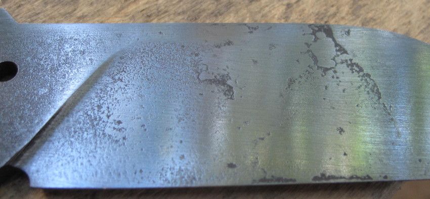

Messagepar zayek » 06 Oct 2015 19:28
Quelques nouvelles.
La lime me disait scrouitch et pas scroutch sur le fixe donc j'ai commencé à le poncer.
J'ai cru devenir fou en n'arrivant pas à dépasser le grain 1200. Repassage au 600, puis re 1200. Et toujours de satanés rayures qui apparaissaient partout. :explose:
Jusqu’à ce que je comprenne pourquoi.
Je veut mon émouture miroir et le reste en tiré long au 600.
Vous voyez l'erreur que je faisais ? :D

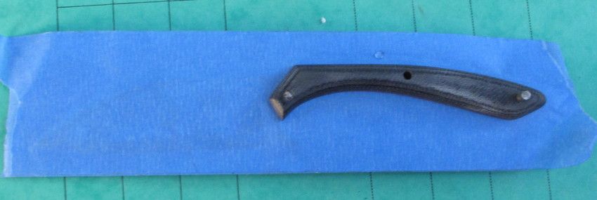

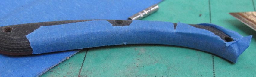

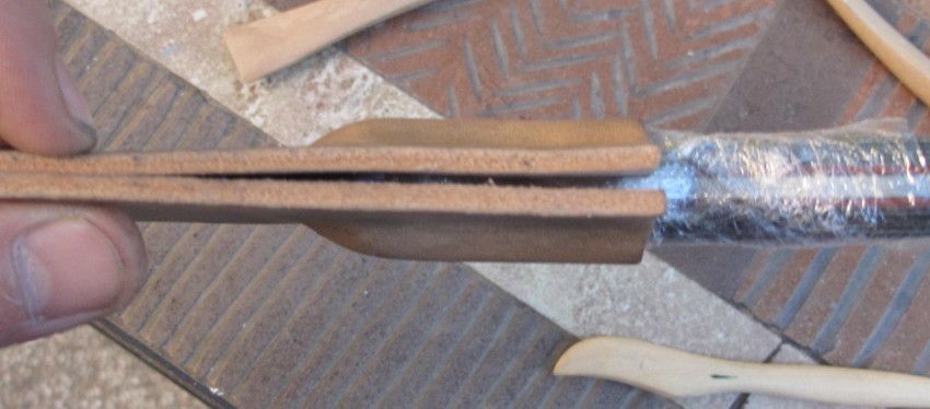

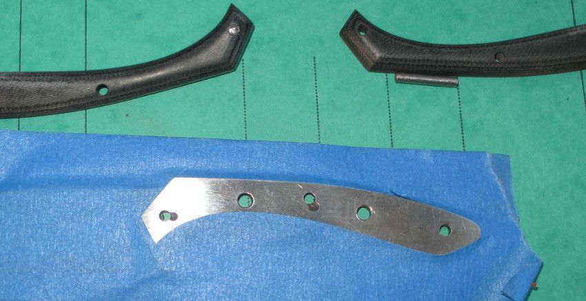

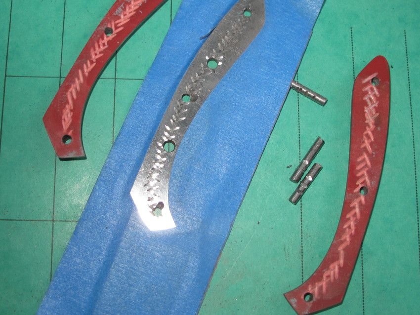

Je n'ai plus assez de papier de verre pour mon miroir donc j'ai décidé de coller mes plaquettes.
La lame:
Protection:
Découpe de la forme des plaquettes:
Rayurage pour améliorer l'encollage:
Protection des plaquettes au niveau où l'acier dépasse:
Et voilà, Il n'y a plus qu'à poncer:
Un petit bout de cuir vachette végétal en dessous. :D
Un cadeau de ma femme. :spc:

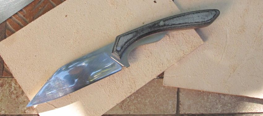

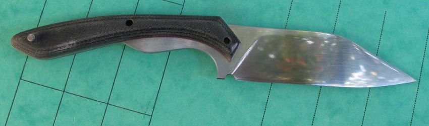

Messagepar zayek » 13 Nov 2015 21:57
5 mois parmi vous et je peut déjà vous présenter un couteau fini.
Je suis un rapide. :D
Une vidéo de mon premier en action sur du bois de palettes, du papier et présentation du second en cours de fabrication:
J'en suis très content. Il me sert à tout.
C'est surement la chance du débutant mais la trempe a du prendre tellement il en a pris plein la gueule sans broncher.
Le seul truc qu'il n'a pas aimé, c'est de tomber sur la pointe. Il y a eu un éclat au niveau de l’affûtage.
J'ai réaffûté en réduisant un peut au niveau de la pointe et c'est repartit. :spc:

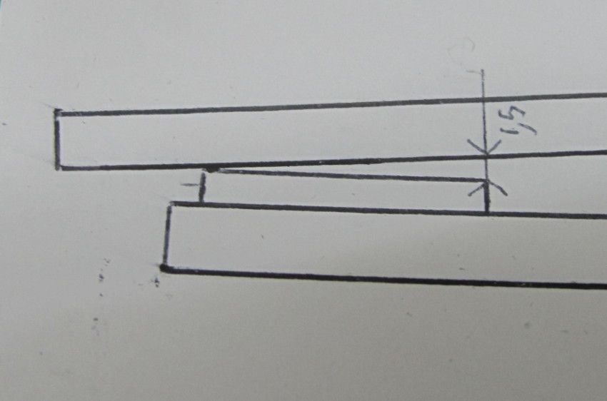

A l'occasion, si tu pouvais détailler la construction et le principe de "l'émoutureuse micrométrique" pour un nioube en bricolage comme moi.. Ca m'a l'air de demander moins de matos que l'autre que j'avais vu ! ^^
Je m'essaye à "main levée" mais je suis régulièrement tenté par le côté obscur de la Force :sifflote:
Tu règles l'angle "juste" avec l'anneau ou c'est plus subtil ? :songeur:

Messagepar zayek » 14 Nov 2015 19:18
Merci.
L'idée du four n'est pas de moi. Je l'ai prise ici.
Je vais remplacer l'anneau en syporex par une sorte de cheminée rectiligne où sera placé mes lames pour y avoir accès plus facilement et avoir un visuel pendant toute le chauffe.
Je ne m'attendais pas à ce que ça chauffe aussi fort aussi vite.
Pour la fabrication de l'émoutureuse, tu as le tuto de gough qui est très bien.
La mienne est faite de bric et de broc et est plus longue pour que la butée pour le ricasso frotte sur la tige et non la lime qui l'attaquerait. Ca m'évite de lisser les cotés de ma lime.
Vu que je suis amené à faire d'autres émoutures, je vais en faire une plus costaud.
Pour le réglage, plus tu éloignes l'anneau de la lame, plus tu auras un angle aigu et plus tu fais descendre l'anneau en le vissant, plus il sera aigu aussi.
Avant de commencer, je règle le truc de manière à ce que la lime soit au dessus du dos de la lame de la moitié de l'épaisseur de l'acier en ayant de la marge pour pouvoir descendre ou monter l'anneau en vissant ou devissant.
Comme ça pour du 3 mm:
Comme l'angle change au fur et à mesure que tu descends, si tu va au bout, tu seras en dessous du fil donc quand tu t'en approches, tu règles pour arriver où tu veut.
Comme la mienne est assez longue, la différence les 1,5 mm et l'arrivée sur le fil est très faible.
Sur des plus courtes, il doit surement falloir faire des plans à l'échelles pour être sûr de ses réglages.
Voilà, voilà. C'est comme ça que je fait. ;)
