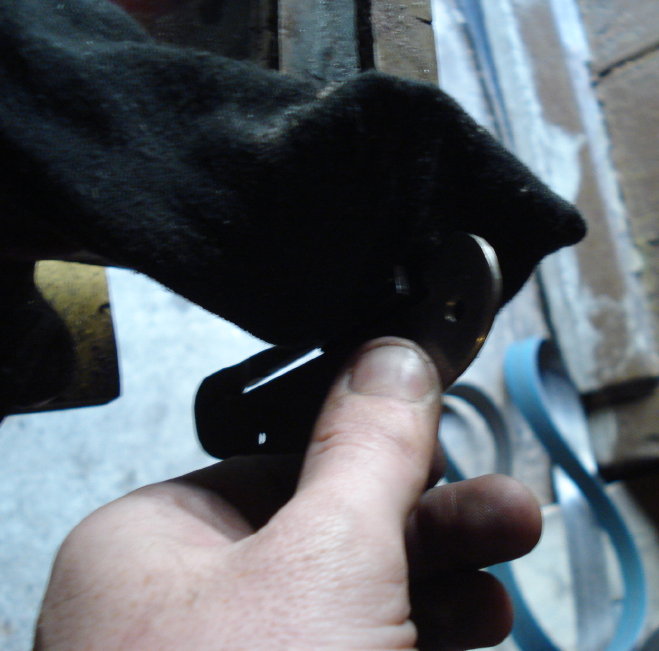

Messagepar cardoso5fr » 18 Sep 2009 20:41
Tu regardes les différents tutos sur les frames lock et t'auras surement l'info qui t'intéresse. Mais sinon c'est ça. C'est plie (moi je coince dans l'étau et plie. Jusqu'à 2mm je ne chanfreine pas au niveau de la pliure. A partir de 3mm t'as pas le choix ou alors t'es vraiment costaud.)
le TA6V4 se trempe (on trempe la tête du frame) pour éviter qu'elle ne colle à l'acier trempé du talon de la lame.
