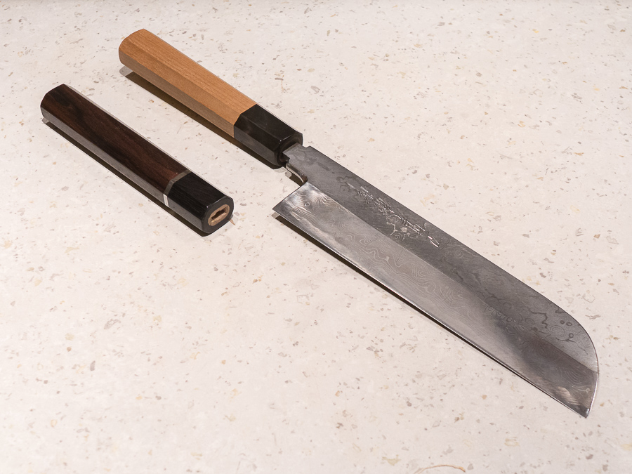

Mon problème est simple: remplacer le bout de bois du haut par celui du bas.
1/ Comment je m'y prends pour ne pas massacrer le nouveau manche ?
2/ Quelles sont les c****ies à ne pas faire ?

ça rentre pas ?
regarde la profondeur du trou , compare avec la longueur de la soie.
mesure l'épaisseur de la soie et sa hauteur, regarde si ça rentre, si non , ne force pas.
gratouille le trou avec des limes ou râpes a bois, ou lime ta soie ….
si ça marche pas , tu me le poste , le monte et en echange je garde le couteau un certain temps :ange:

La profondeur a l'air OK, mais faut élargir dans tous les sens...
Je vais voir si je trouve une lime adéquate pas trop chère,
sinon tu auras le couteau en pension :wink:

Dans ce cas faut te démerder pour que ça rentre :o

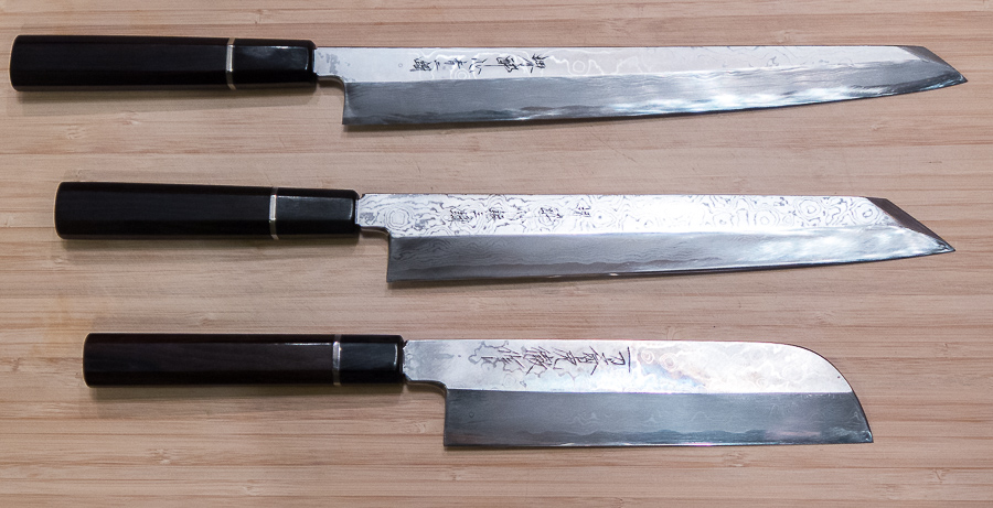

Ayé, c'est rentré… Je l'ai ma triplette !
Scusez pour la fotopourie thdw Faudra reprendre ça à la lumière du jour.

bé voilà! thup , belle triplette!
Messages: 12292
Re: Je m'y prends comme un manche ?
Messagepar Sayamon » 28 Jan 2016 00:01
Wahou belle triplette !! Ils sont de qui ?
J'aime particulièrement le Kiritsuke thup

De haut en bas:
* Aoko Suminagashi Kensaki Yanagi de Suisin
* Ginsanko Damascus Kiritsuke de Suisin
* Ao-ko Layered Steel Hongasumi Kamagata Usuba de Itosai.
A mes souhaits ! :wink:
