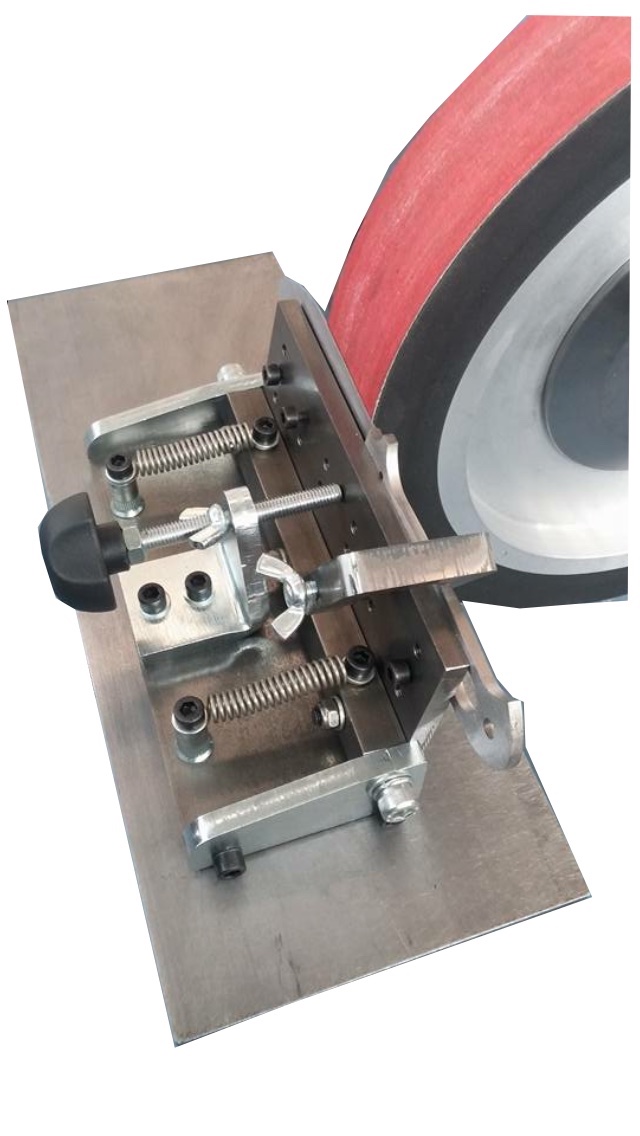

Messagepar Fugoo » 18 Mar 2019 22:18
Sur YouTube il y a pas mal de monde qui utilise un outil qui délimite l’entablure avec des plaquettes carbure, par contre c’est pas à main levée et ça ne permet peut être pas de prendre le tour de main. En plus ça coûte un bras , je te mettrai les liens un peu plus tard, mais ça doit se bricoler assez facilement.
Parfois ils utilisent (avec ou sans le précèdent) un jig pour donner un angle à la lame avec la bande.
J’imagine que tu as déjà vu tout ça …
Enfin il y a une vidéo de Walter Sorrells dans laquelle il explique que les bras sont plutôt « fixes » et que c’est le corps qui donne le mouvement à la lame sur la bande, comme en aiki, ça part des hanches ;)

Messagepar SimonC » 18 Mar 2019 22:51
Sinon, y'a ça …. guide émouture chez Titan grinder et ça doit se trouver ailleurs aussi...
http://www.titangrinder.com/wp/wp-conte … G-3875.jpg
