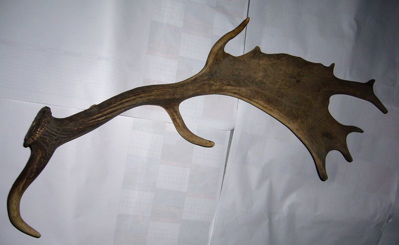

C'est en faisant une petite recherche sur ce bois, récupéré je ne sais plus où, que je m'apperçois qu'il s'agit d'un bois de daim. Une question me vient à l'esprit: pourquoi voyons-nous principalement que des bois de cerf ou de renne dans la coutellerie ? les autres cervidés, élan, daim etc... sont à priori moins utilisés, une raison à cela ?

Je suppose qu'un des interêt du bois de cerf est son aspect exterieur rugueux, c'est ce qui fait son charme. En général le bois de Renne ou d'Elan est plutôt lisse, de plus les pointes de bois de cerf sont plus facile à utiliser pour faire des manche ou des plaquettes de par leur forme alors qu'un bois comme le tien présente une grande surface plate peu épaisse.…
Cela dit j'ai déjà utilisé du bois de renne pour faire des Opi custom, c'est bien dense :wink:

Phil a écrit:C'est en faisant une petite recherche sur ce bois, récupéré je ne sais plus où, que je m'apperçois qu'il s'agit d'un bois de daim. Une question me vient à l'esprit: pourquoi voyons-nous principalement que des bois de cerf ou de renne dans la coutellerie ? les autres cervidés, élan, daim etc... sont à priori moins utilisés, une raison à cela ?
En fait les bois de rennes et de daims sont des matières très poreuses,encore plus je crois que les bois de cerf Européens. Les bois de cerf d'Asie sont beaucoup plus compacts, dû au fait qu'il n'a pas de moelle au centre. Ils peuvent donc être utilisés pour des pièces plus massives que les bois poreux qui doivent eux être utilisés plus en surface, pour faire des plaquettes par exemple.

Ok, je comprends maintenant. Merci Opi et Picko :wink:

Les bois de daim ne sont pas aussi poreux que cela, ils sont tout simplement plus rares. Le daim n'est pas un animal endémique en France, plutôt un animal de "jardin", comme en Belgique.
Pendant des siècles, on a utilisé le bois du cerf élaphe, endémique dans toute l'Europe, sans véritablement se plaindre de sa porosité (il n'y en avait pas d'autre et on prenait ce qu'on trouvait). L'arrivée du cerf sambar et du sika, d'importation (de toute l'Asie) a fait qu'on a dénigré le cerf élaphe.
Les trois cerfs américains (mule deer, white tail et elk) ont des bois assez denses, il est vrai, mais le Mule et et white tail sont rapidement courbés et donc assez difficiles à utiliser pour des manches (quoique, j'ai fait pas mal de manches avec du white tail (cerf de Virginie), le bois d'elk (wapiti) est quant à lui très gros. L'orignal est très dense, mais également très gros, souvent trop pour des manches.
Concernant l'élaphe européen, sa densité dépend du biotope dans lequel il grandit : en Ecosse, il est assez plein, en France, plutôt poreux.
Mais j'ai ramassé des bois très denses dans mes montagnes, alors que j'ai reçu des bois très poreux venant de forêt très riches comme la Sologne.
En France, si j'avais à choisir, je dirais, par expérience, que le plus dense est celui du chevreuil.

Je précise quand-même, au cas où vous ne l'auriez pas deviné, que le "stag" est mon matériau de prédilection : sur près de 1000 couteaux custom, j'en possède au moins 60% en stag. Cela peut paraître beaucoup, mais en plus de 30 ans, ça ne représente que 30 couteaux par an.
