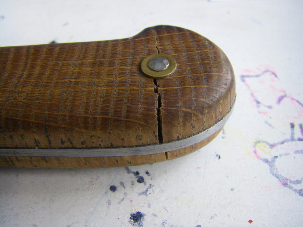

J'ai une fissure importante sur le bois d'un fixe fabriqué il y a 18 mois environs.
L'artisan me dit "C'est un travail important, qui nécessite un coût".
Je suis un peu naïf, je pensais que cela serait gratuit...
J'ai renvoyé le couteau quand même car je me vois mal garder une pièce cassée.
"Le bois doit s'entretenir, c'est une matière capricieuse etc..

Messagepar Hieronymus » 04 Juil 2021 09:10
Réponse de non spécialiste naïf :
Le bois est une matière capricieuse, c'est vrai.
Surtout lorsqu'on utilise un bois qui n'a pas eu le temps de secher.
Les couteliers n'ont sûrement pas le temps d'attendre que le bois soit bien sec pour le travailler, c'est un risque qu'il prend.
Et si ça n'a pas marché, il doit malheureusement refaire le travail.
Maintenant, doit-il le faire gracieusement, difficile de répondre. "Un cout" signifie peut-être les matières premières et le transport ? ou un cout minime ?
Ici on dirait bien que c'est le bois qui s'est rétracté, des deux côtés en plus.
Ça me surprendrait que tu ais fait une utilisation intensive de ta machette.
Tu n'as pas de régulation hygromètrique dans ton salon ? ( :D)
C'est un fixe, plate semelle, je ne suis pas coutelier mais ça ne me semble pas être le travail le plus compliqué à faire sur un couteau, pas de démontage comme sur un pliant ou un montage sur soie un peu complexe.
Le plus difficile sera de retrouver un aussi beau bois.

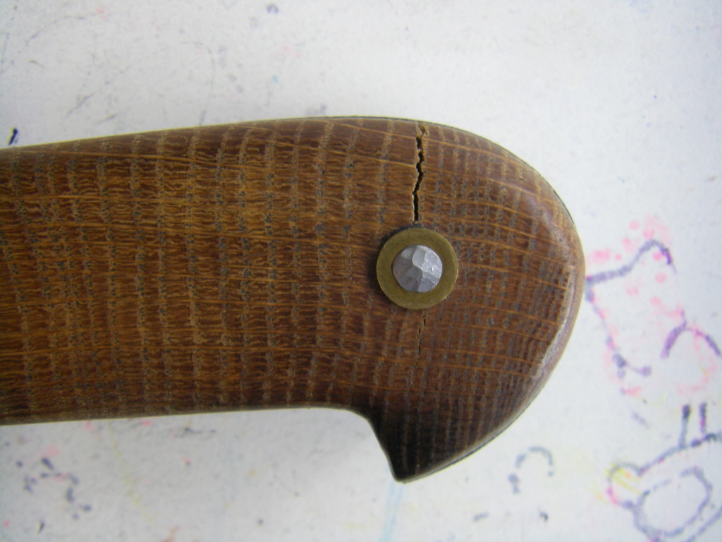

Messagepar KyleGlass » 04 Juil 2021 09:28
Aie désolé. L'autre plaquette est bien fendue aussi ? ou c'est moins pire.
It was in the reign of King George III that the aforesaid personages lived and quarrelled ; good or bad, handsome or ugly, rich or poor, they are all equal now.
KyleGlass
Messages: 53
Inscrit le: 27 Mai 2021 11:43
Localisation: Tarn
Re: SAV
Messagepar superjackman » 04 Juil 2021 09:39
Merci pour le fil indiqué, je vais regarder.
L'autre côté :

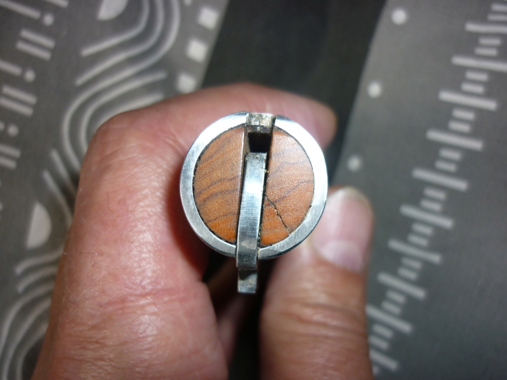

Messagepar Jerry Lee » 04 Juil 2021 10:55
je confirme,
j'ai acheté ce couteau à Julien (il y a quelques années) avec une fissure au niveau de la mitre:
Julien m'a dit que cela ne bougerait pas mais que si il y avait le moindre problème il prendrait en charge le changement du manche
rien n'a bougé depuis l'achat

Messagepar grand goule » 04 Juil 2021 16:29
idem
Ce qui me dérange, c’est:
- que les deux plaquettes soient fendues parallèlement, pour moi il y aurait un soucis au matage des rivets que ça ne m’étonnerait pas
- effectivement si les plaquettes sont collées rivetées, ça demande un peu olus de boulot pour les virer, mais collées ou pas, je ne vois pas comment il peut éviter de faire une nouvelle paire de plaquettes
- enfin, à vue de nez, ça me paraît être du chêne, qui n’est pas ne bois le plus cher dans nos contrées.
mes 2 cents :wink:
Messages: 16326
Re: SAV
Messagepar Capet » 04 Juil 2021 16:43
Et le chêne est connu pour fendre facilement
Capet
Messages: 2217
Inscrit le: 13 Sep 2019 11:59
Re: SAV
Messagepar superjackman » 04 Juil 2021 16:50
Oui le manche provient de foudres de chêne vieilles de plusieurs siècles.
Bon on verra le montant de la réparation.
De toute façon il a dit qu'il prendrait un autre bois.
Par contre les 2 autres manches de cette même matière, fabriqués il y a plusieurs années n'ont pas bougés.
