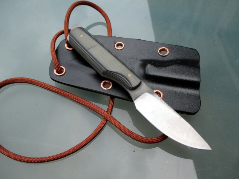

Messagepar kurios » 18 Aoû 2014 11:51
Comme il semble y avoir des doutes sur le 14C28N je vous poste mon retour perso.
J'ai fait ça pour bosser sur les chantiers (je ne fais pas que des couteaux, je fais aussi de la pose de menuiseries, escaliers, portails etc...)
3mm d'épaisseur au dos, plate semelle, émouture plate, finition convexe et 6cm de lame.
Pour le moment ça bouge pas, ça coupe longtemps (emballages plastiques, cartons, cartouches de silicone, bois à tailler pour faire des cales...) ça en prend plein la gueule (grattage de merdouilles; ciment plâtre, agrafes) ça sert aussi de levier pour décaler des trucs ou en écarter d'autres, j'ai même taillé des copeaux dans de l'alu...
Pas encore fait de dents ni de pets sur le fil, ça coupe assez longtemps et ça s'affûte assez facilement (un coup de frotte à l'atelier je me fais pas chier avec les pierres)
Et au niveau du travail de fabrication j'aime bien, facile à usiner et à finir, traitement thermiques assez simples pour un inox, ça passe même sans papillote. Le seul souci les voilages si l'mouture est trop fine avant la trempe.

bin voilà du retex qu'il est bon ! thup
Et est-ce que tu as eu avant d’autres couteaux droit “de chantier” qui ont mangé sévère dans des aciers plus classiques ?
Pour comparer ?
Messages: 55409
Re: Les aciers inox à la mode.….
Messagepar dom » 18 Aoû 2014 12:03
tout à fait ce que j'attendais , du retour sur utilisations concrètes et diverses thup
merci Kuku , et en plus il est pas mal ce petit neck !
dom
Pére Ignon
Messages: 3649
Localisation: cambrai
Messagepar kurios » 18 Aoû 2014 12:04
Jusqu'ici c'était mon Douk qui me servait à ça avec les avantages et les inconvénients qu'on lui connait, facile à affûter mais ça tient pas longtemps, pointe pétée, dents sur le fil enfin écrasement de fil plutôt, j'ai pas trop essayé de faire levier avec, je doute qu'il résiste à ça de par sa construction.
